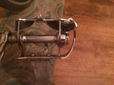

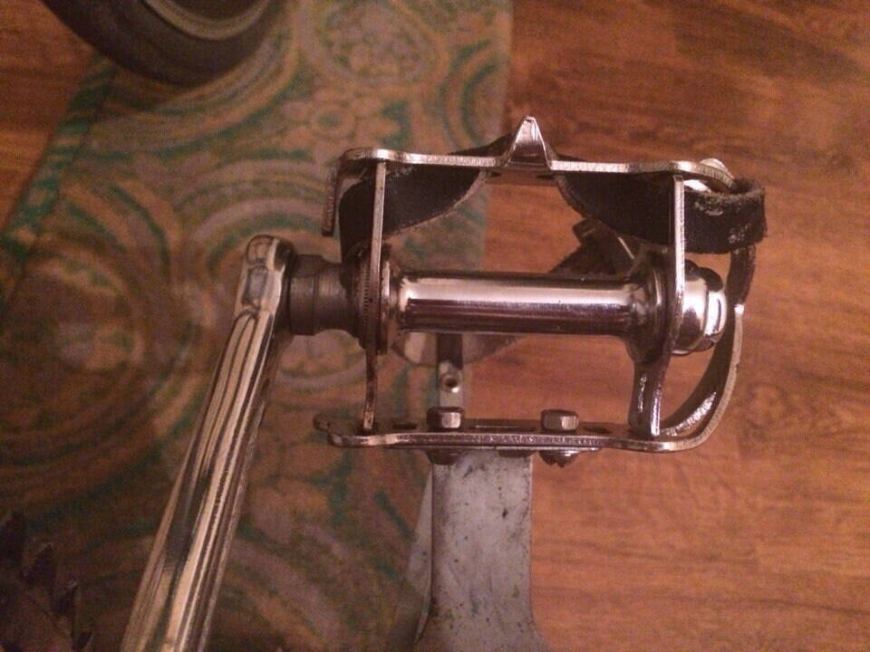

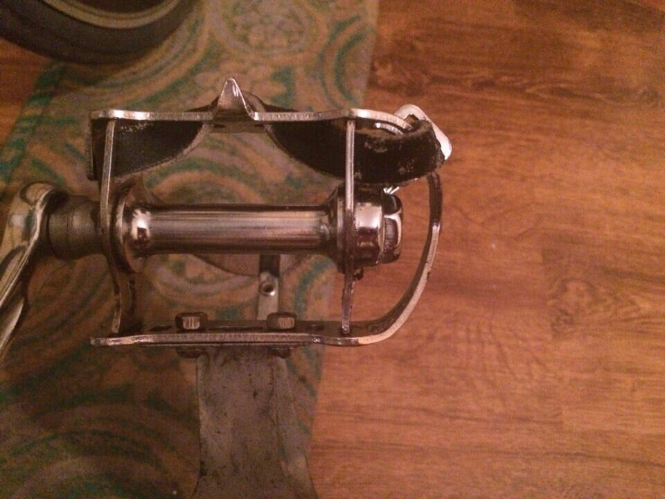

При помощи молотка кое как поровнял педаль, чуть позже покажу фото.
UPD. Ну такое.

Там может быть западло, иногда невыводимое - когда обжатые по таким маленьким шлицам детали рамки болтаются. У тебя там всё норм? Тогда жить будет.

kisa, где крышка держится. Ну я обстучал в местах прилегания, вроде бы держится. Если что надо будет припаять как то.
В местах погнутостей все же осталась микрокривизна, не знаю как поправить. Еще такой момент, когда крутил педаль в руках, то она болталась. Наверное, симметрия нарушена? Или это норма?

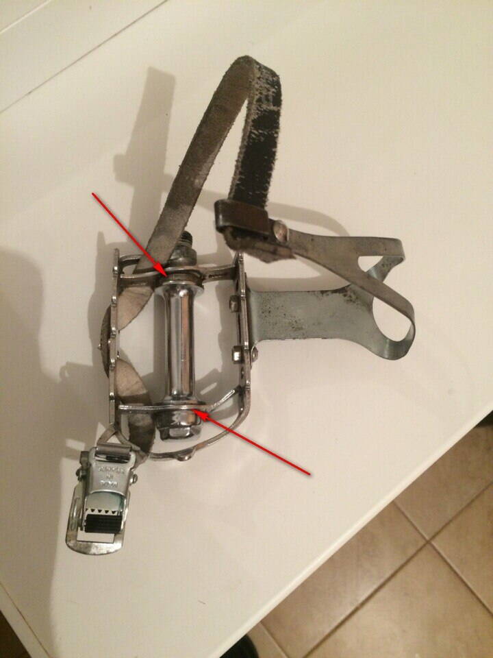

В рамку, которая ближе к шатуну, забивается втулка, а со стороны колпачка-гайки — всегда болтается, если рамки поменять местами, то ничего не выйдет.
taras_antares писал(а):
UPD. Ну такое.
Язычок на педали не для того, чтобы за него ремешок цеплять, а чтобы переворачивать педаль перед "встёгиванием" в туклипсы.
Чтобы ремешок не елозил в педали, и всегда оставался на своём месте — его нужно перекрутить вот так:

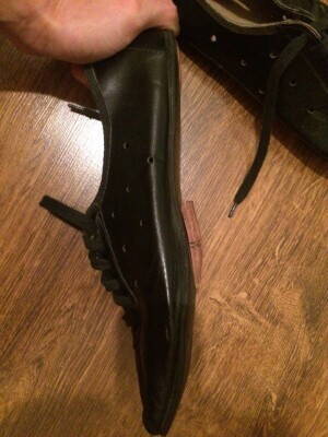

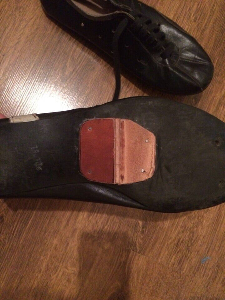

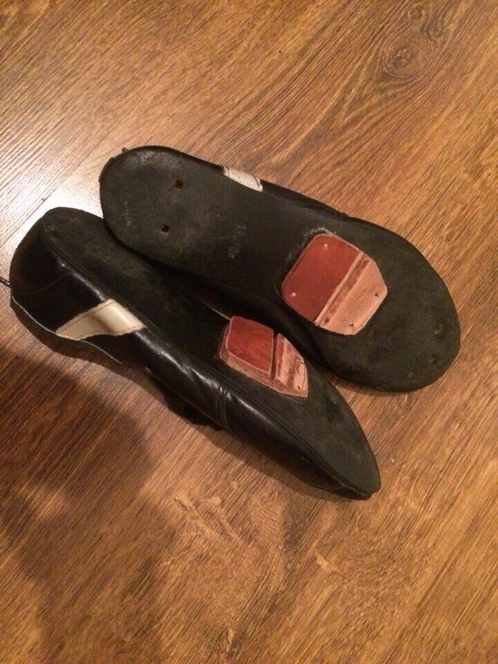

Такое вот получилось, пока еще не испытывал. Возможно придется сдвинуть шип ближе к носку.

Туфли классные. (мне тряпки и прочие шмотки пох, но это ж велоаксессуар :roll: ). А ты чего, от фонаря шип лепил? Их же как-то там по науке ставят, даже в литературе видал про это, но плотно не интересовался.

kisa, был выбор между 42 и 41 размером, надо было брать 41. Дядя, который мне их продал, оказался велотренером, я у него поспрашивал как это все дело сделать. Главное чтобы нога в фиксированном положении стояла прямо, косточка была на оси педали, ну и чтобы ногой не цеплялся шатун, в принципе все. Интересно, что ты читал. :smile:

kisa, видел импортные туфли, с шипами пластмассовыми, которые даже можно регулировать, они же на болтах сидят. Но найти новые такие шипы, в случае их скоропостижной кончины, думаю, будет проблематично. А так вообще контакты рулят.
