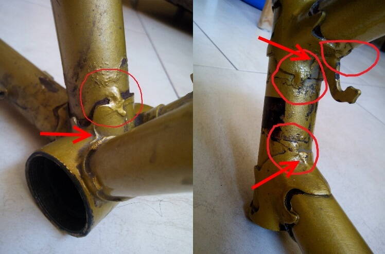

Можно, заодно и узлы облагородить, убрав литейный облой, ещё крюки оторвать.

Для тих хто не знає (певен, що для більшості Америку не відкрию)
Це зборочні прихватки, на яких збирали раму, до її пропайки. В більш раньому часі рами збирали на штіфтах, таки типу гвіздочки, які з"єднували труби з вузлами. Потім після пропайки ці прихватки ніякої нагрузки не несуть і їх можна сміливо видаляти.
На цій рамі прихваткі якісь особливо халтурні.

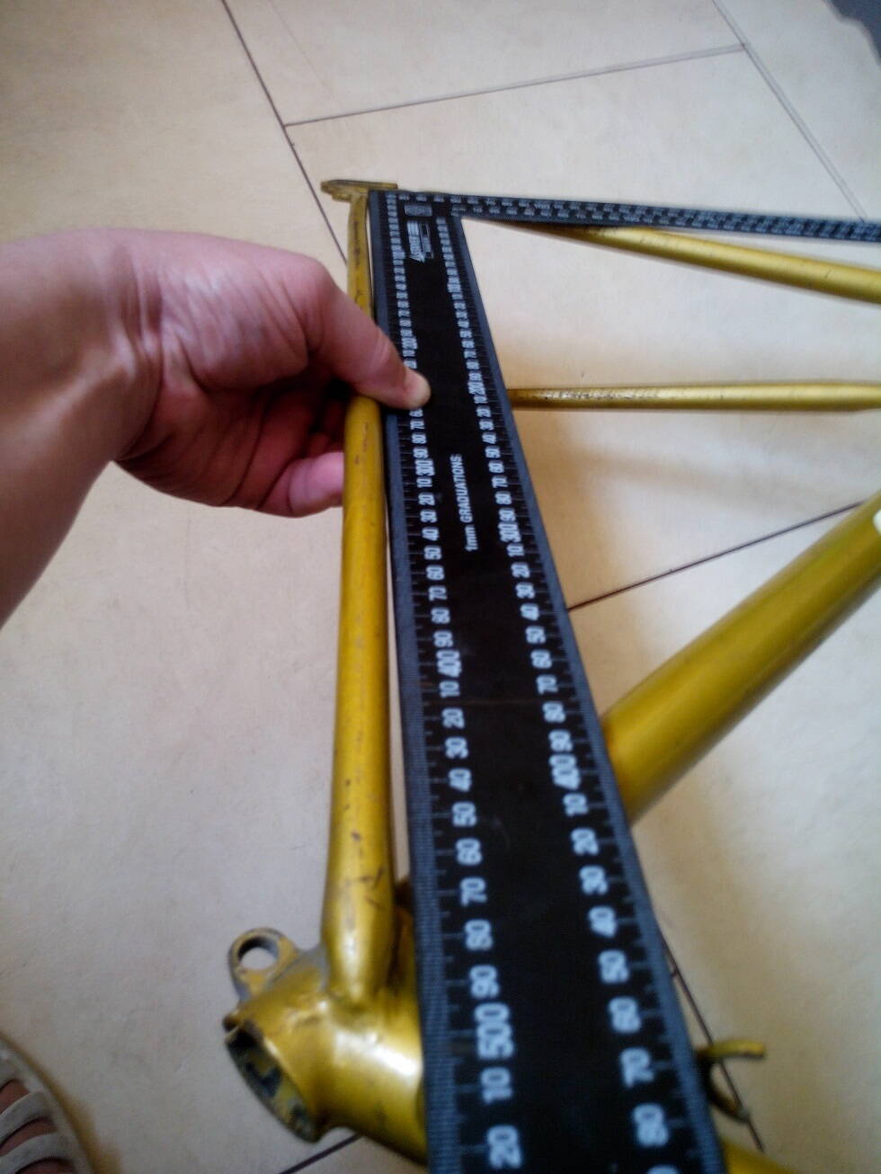

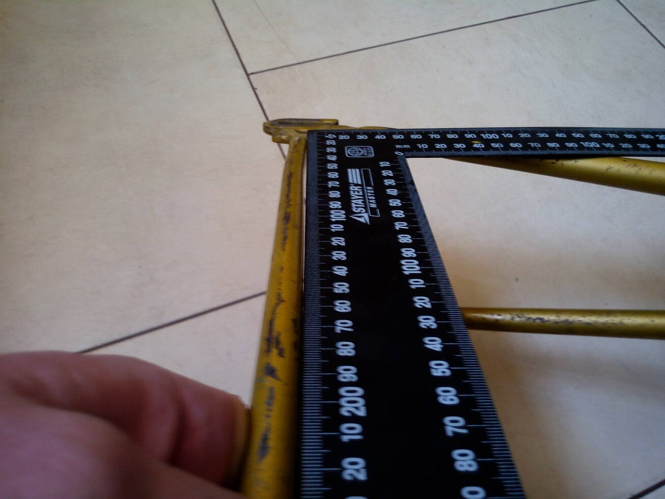

Что делать с этим? Трогать или выломаю пайку?
IMG_20160425_115025 (1).jpg [ 345.51 КБ | Просмотров: 1213 ]
IMG_20160425_115047(1).jpg [ 306.35 КБ | Просмотров: 1213 ]
http://forum.fregat.kiev.ua/56708-post47.html
СообщениеДобавлено: 25.04.2016 17:14
Сообщения: 602
Изображения: 33
Город: Кiевъ
Зарегистрирован:08.09.2014
Если колесо стоит ровно, забить.
СообщениеДобавлено: 25.04.2016 18:43
По фэн-шую, редкостно халтурные (действительно) прихватки спилить, стойки выровнять. Но и так катают.
У меня есть две рамы В-555: одна 72 года, а вторая 75; так вот на первой у рулевого стакана сварка зачищена, а на второй уже забили и на это. У обеих рам передний треугольник на сварке, нижние перья на штифтах. Отака фигня...
СообщениеДобавлено: 26.04.2016 18:28
Почему-то на многих рамах тех лет (в основном, на туристах замечал) так сделано - нижние перья на штифтах, остальное на прихватках. Даже попадаются рамы с дырками под это в фиттингах каретки, но уже с прихвачеными перьями.
Кстати, высота прихваток нормируется. Кажется - 0,5 мм. Если больше - типа подлежит опиливанию.
