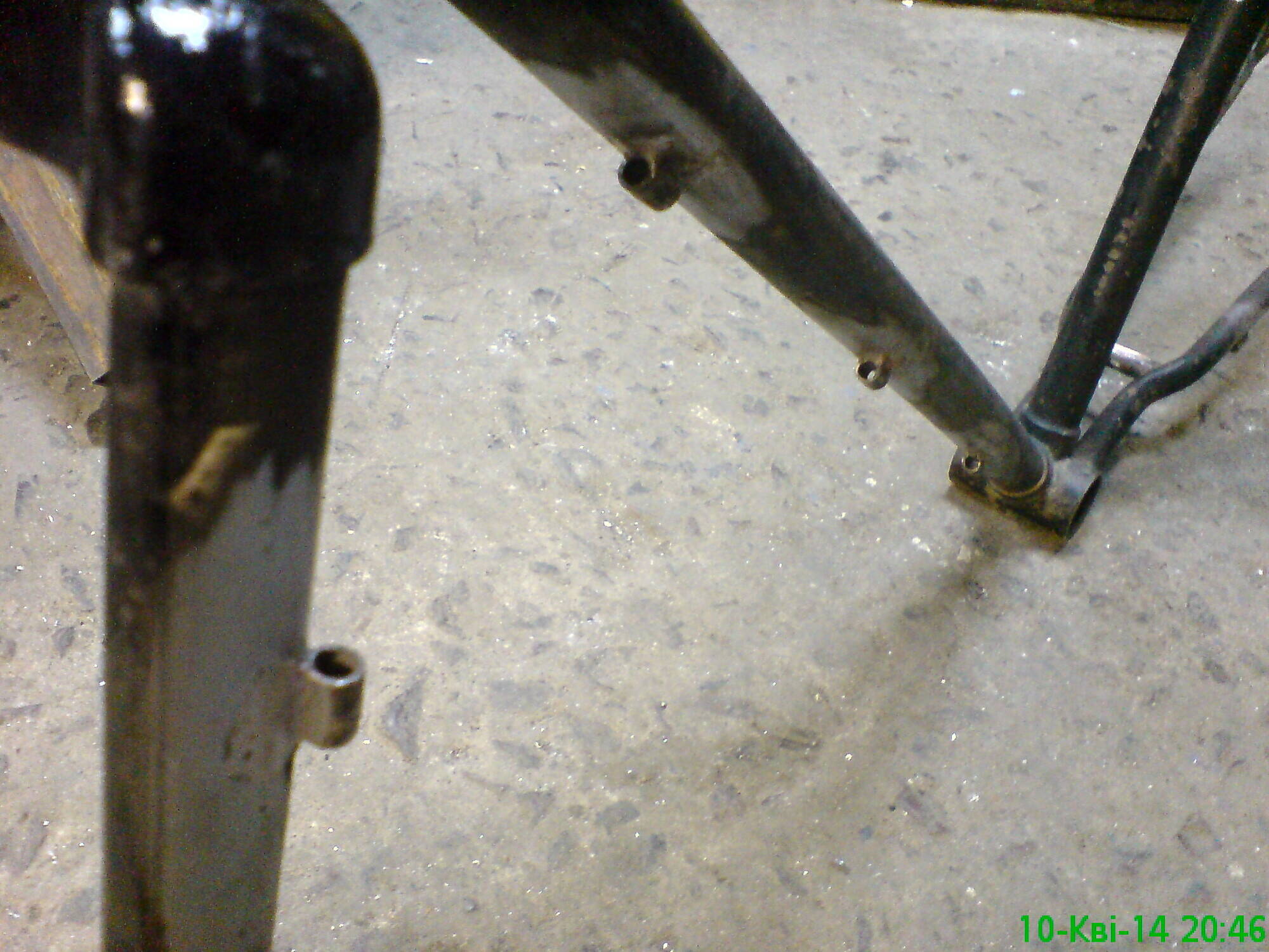

А, що конкретно не так ?! Вас бентежить, що не естетично виглядає ?! Так після пофарбування все зміниться :yes:
DSC02630.JPG [ 685.54 КБ | Просмотров: 2468 ]

Aiwengo писал(а):
А в идеале, должно быть так!
Как "так", если в первых двух вариантах пайка, а в третьем — сварка?

нечеткие фото
а поперечная втулочка в вернем мостике
она там есть
 Заголовок сообщения: Re: ALCO STAR. Бродяга с фляжкой
СообщениеДобавлено: 28.02.2016 21:12
Нет её там - у родного тормоза очень короткая резьбовая часть оси - под штампованый мостик. Поэтому гайка предполагается такая http://metizy-uhta-ru.1gb.ru/173.jpg . Для этого мостик сделан из трубки максимально возможного диаметра и в мостике отверстие "с изнанки" имеет диаметр 9,5 мм . Тулить туда хитрую втулочку на два диаметра не стал, почности хватит, а понт не был бы заметен :D

kisa, я не вижу, что вы пишите, так как все *совкодрочеры * и любители русского мира у меня в черном списке! И мне наплевать на написанное вами!
Глядя на фото ваших сварочных работ, диву даешься, кто доверяет вам свои велосипеды?!
Можно сказать, что слесарь из ЖЭКа или глядя на сарай, скорее какой-то селянин с бодуна вылез из кустов и вспомнил, что у него халтура завалялась за сараем. А давайка я побыстрому слеплю... Вы не уважаете свой труд и клиентов которые платят вам деньги.
Учитывая увиденное, а именно отсутствие станка (хотя бы его подобие) для сварки и рабочее место остается посочувствовать клиентам/пациентам! Любой сварщик закрывает трубы которые не нужно греть(речь о подседельной трубе), даже ЖЭКовские, которые культурой производства не славятся. Вы вероятно этого не знаете!
В третьем ролике и пайка и сварка есть, насколько я смог понять.
Совершенно верно! Третий ролик был предоставлен для демонстрации культуры производства. А теперь посмотрите еще раз на свою раму и на первый ролик! Сравните пятно прогрева у вас и у человека который в ролике. Пятно должно быть максимально маленьким, это пайка, а не напалм. Если Ваш пайщик с допотопным оборудованием, так ему нужно было закрыть части которые не учавствуют в пайке. И где крепление под флягу, раз уж пошли такие паечные работы? Насколько я помню брату фляга не помешает! :) Впрочем - хозяин барин! Но брат бы оценил! :good:
Дальше, для бонок достаточно медного или латунного припоя! Это к вопросу о бюджете мероприятия! Кстати, сколько обошлось? Можно цифру в личку! Температура плавления у них практически одинаковая http://www.ngpedia.ru/id320410p1.html и https://www.google.com.ua/search?q=%D0%BC%D0%B5%D0%B4%D0%BD%D0%BE%D0%B3%D0%BE+%D0%B8%D0%BB%D0%B8+%D0%BB%D0%B0%D1%82%D1%83%D0%BD%D0%BD%D0%BE%D0%B3%D0%BE+%D0%BF%D1%80%D0%B8%D0%BF%D0%BE%D1%8F&oq=%D0%BC%D0%B5%D0%B4%D0%BD%D0%BE%D0%B3%D0%BE+%D0%B8%D0%BB%D0%B8+%D0%BB%D0%B0%D1%82%D1%83%D0%BD%D0%BD%D0%BE%D0%B3%D0%BE+%D0%BF%D1%80%D0%B8%D0%BF%D0%BE%D1%8F&aqs=chrome..69i57&sourceid=chrome&es_sm=0&ie=UTF-8#q=%D1%82%D0%B5%D0%BC%D0%BF%D0%B5%D1%80%D0%B0%D1%82%D1%83%D1%80%D0%B0+%D0%BF%D0%BB%D0%B0%D0%B2%D0%BB%D0%B5%D0%BD%D0%B8%D1%8F+%D0%BC%D0%B5%D0%B4%D0%BD%D0%BE%D0%B3%D0%BE+%D0%BF%D1%80%D0%B8%D0%BF%D0%BE%D1%8F
Совершенно непонятно зачем верхний мостик между перьями? Я и кто-то еще писали ранее, что для клещей хватит заводской пластины! Так же непонятен смысл установки нижнего. Учитывая как вам перегрели перья, то польза от него очень сомнительная. Дай бог чтоб эта рама после этой кастрации не лопнула! Неужели вы думаете, что известная во всем мире фирма Bianchi, существующая 131 год
Bianchi - з 1885 року італійський виробник велосипедів, автомобілів та мотоциклів. Штаб-квартира знаходиться в Мілані. У 1955 році компанія реорганізувалася у Autobianchi. У 1996 році компанія припинила виробництво автомобілів. Вікіпедія
не заложила в расчетах самый максимальный вес велосипедиста?
Продолжая тему бонок.и На этом форуме есть целая тема.http://xt.ht/phpbb/viewtopic.php?f=31&t=11035&hilit=%D0%B1%D0%BE%D0%BD%D0%BA%D0%B8+%D0%B4%D0%BB%D1%8F+%D1%82%D1%80%D0%BE%D1%81%D0%BE%D0%B2
Можно было сделать как человек из Измаила (Aleksei Dmytren) Обычным припоем http://xt.ht/phpbb/go.php?http://s1083.photobucket.com/user/Flopus/media/Velo%20Zapchasti/Shosser/IMAGE00218_zpsl5olgy6l.jpg.html
и go.php?http://s1083.photobucket.com/user/Flopus/media/Velo%20Zapchasti/Shosser/IMAGE00219_zpsapy1n2rs.jpg.html
Вот его тема http://xt.ht/phpbb/viewtopic.php?f=31&t=284524&hilit=%D0%B1%D0%BE%D0%BD%D0%BA%D0%B8
Вот еще неплохой вариант http://cs630118.vk.me/v630118038/85d5/kkmpAwyfyHE.jpg При таком варианте можно было сохранить родной окрас и лейбы.
Еще раз повторю вопрос заданный мною ранее, мне просто интересно, нужно ли все это брату? Может быть его устроил бы оригинальный, в смысле нетронутый *тюнингом* велосипед? Может стоило ему вручить его таким и предложить вдальнейшем тюнинг? Брат хоть вел видел?
