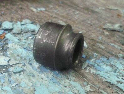

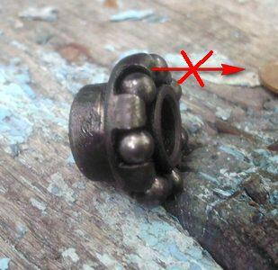

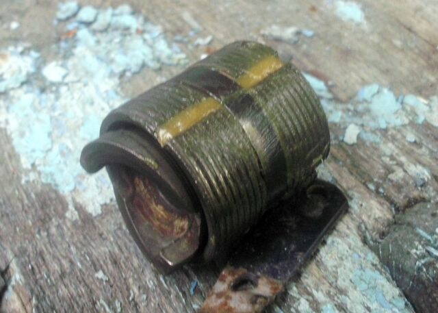

Хех, курочил тут очередной соседский дачный вел, торпеда принесла смешной сюрприз. Торпеда АМЗ:
DSCI0978.JPG [ 57.47 КБ | Просмотров: 2569 ]
Не получалось снять малый подшипник с конуса. Не пускает чего-то. Просматривается даже какой-то кольцевой упор. Грешным делом думал уже, что конус какой-то хитрый, сборный, что ли :D
DSCI0975.JPG [ 33.53 КБ | Просмотров: 2569 ]
Конус таки оказался весьма хитрым, спешу посмешить :D :
DSCI0977.JPG [ 36.97 КБ | Просмотров: 2569 ]
Этож как его аккуратненько раскатало. Причем в сборе, как оно ко мне попало, не болталось и крутилось неплохо. Видать, в процессе эксплуатации подтягивали :ROFL:

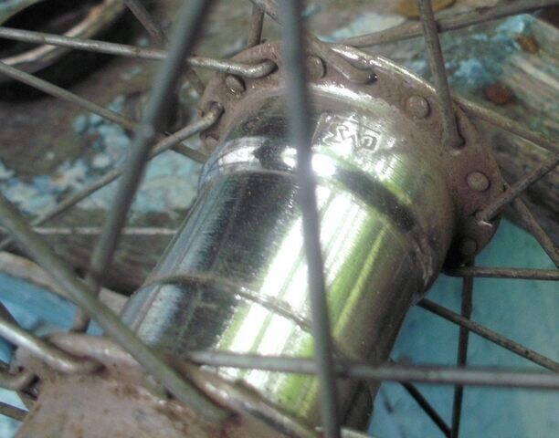

Пользуясь случаем, поделюсь одним секретом смазки Торпедо. Дело в том, что я подсел на комбинированную смазку, которую в свое время рекомендоал коллега Sergejs: в подшипники закладывается пластичная смазка, а остальные узлы втулки смачно обмакиваются в жидкое масло. О смазках для подшипниклв написано в ОКВП, а масла пробовал от ТАД-17 из подозрительной бочки до дешёвой ATF из Ашана и современной моторной минералки. ATF понравился больше, чем ТАД (имел некоторые претензии к термостабильности или просто долговечности свойств ТАД),а моторная минералка.. работает - пока ничего сказать не могу.
Также спокойно применял и годами пользовался и просто пластичными смазками, начиная от Литола. Нужно тонким слоем смазать все трущиеся детали - всё прилично работает годами, особенно при небольших пробегах.
Но приятнее торпеда ведёт себя на комбинированной смазке. За исключением одного "но" - неприятно и жёстко трётся тормоз при торможении. Видимо, ему не хватает той жидкой смазки. Стал выходить из положения, запорлняя подходящие щели тормозного барабана пластичной смазкой. Выглядит это так:
DSCI0979.JPG [ 61.21 КБ | Просмотров: 2569 ]
А потом не забываю перед сборкой обмакнуть барабан и малый тормозной конус с латунным сепаратором (который внутри барабана) в масло. Тормоз работает значительно приятнее, улучшаетсЯ модуляция.
