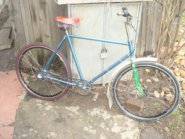

а как определить, до какой степени натягивать спицы? без специальных инструментов. вот например при затяжке ниппель идет рывками/щелчками, это нормально или уже чересчур
СообщениеДобавлено: 04.03.2013 11:13
Уже нормально :) Вот, на всякий случай: http://caravan.hobby.ru/materiel/wheelbuild-ru.html

спасибо, колеса собрал. переднее уже и поставил. если кому интересно,
переднее: обод mach1 540DHG втулка НВ-М590 в 3 креста спицы 282мм
заднее: обод mach1 540DHG втулка shimano inter3 в 4 креста спицы 287мм
теперь непонятно, как к этой втулке приспособить механизм переключения

всем большое спасибо за советы! вот что получилось. я даже не думал, что будет настолько лучше прежнего.

чем собственно лучше то?
