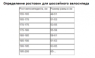

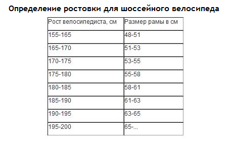

Ростовка определяется длиной подседельной трубы, которая, обычно на шоссейных рамах, равняется горизонтальной.
рост.вел..png [ 45.66 КБ | Просмотров: 1141 ]

"А пальцы как ставить?ТАК или так? Если так, то у Кузьмича пальцы толще..." (с).
Может. "Поздние" рамы более "поджарые" (на примере даже моделей сш). Если есть доступ к рамам и рулетке, то проще померить, чем пальцы сувать? Пальцы - это так, эрзац-способ без применения измерительных инструментов.

Та мерил.. Чемпион- подседельная труба 57-58 , горизонтальная 58
Стартон -подседельная 57, горизонтальная 56

Это как?
Brovarec писал(а):
подседельная 57
Это от центра каретки и до среза трубы?
Я на своей олимпийской намерял 55,5 — подседельная и 56 — горизонтальная.

Не, попыхи не канают, пальцы - ваще детский лепет.
Рост у нас принято мерять от центра каретки до верхнегно среза подседела.
Длина горизонтальной трубы в разные годы, разных странах и даже фирмах разная. У меня есть книга буржуйская (электронная в библиотеке), так там по известным фирмам данные есть - кто как хочет, так и...
Иногда ("пропорциональные" рамы) вообще только вверх рама растёт - ничего кроме роста не меняется, у рам разного роста одинаковая гризонтальная труба.
Врод даже у Шелдона что-то об этом есть. Не помню, переведено ли.

Замеры: чемпион - подседельная труба 57,5 , горизонтальная 57,5
СШ - подседельная 58!! Горизонтальная 56,5 -57
Короче разница не большая, но вес у чемпа на 0,5 кг больше ( в одинаковой комплектации!!)
