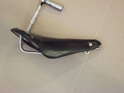

Приехало ещё одно седло.
Железки практически в идеальном состоянии, а вот шкурка рваная побоку.
15.jpg [ 453.16 КБ | Просмотров: 2049 ]
А бывают более широкие сёдла ХВЗ, но без пружин? Или только 2 варианта?
