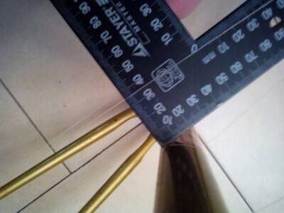

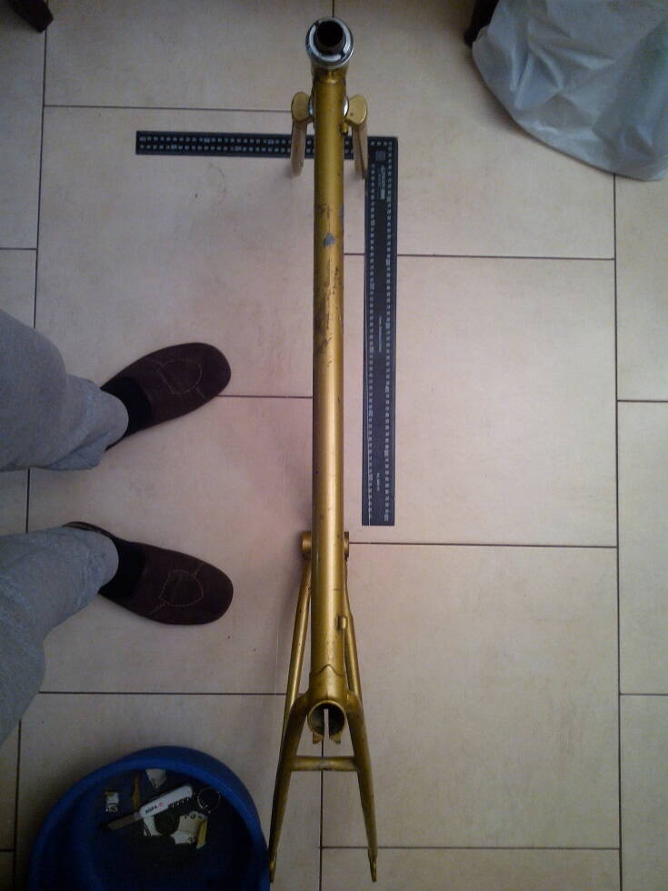

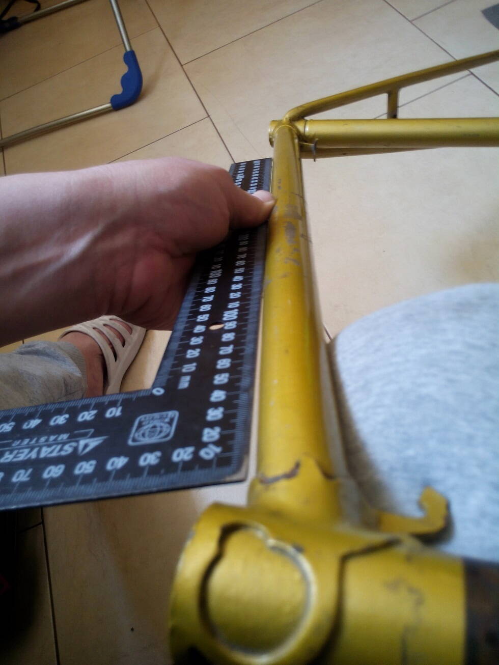

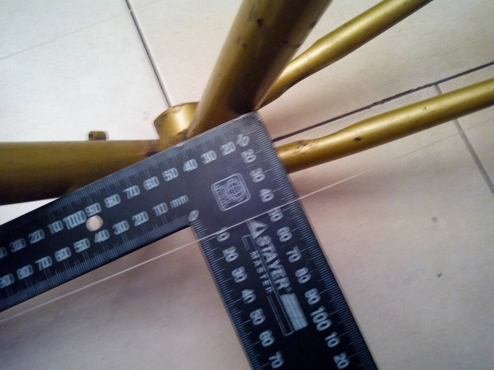

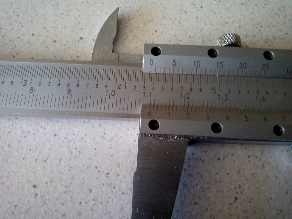

Всем привет. Сегодня занялся промером рамы.
1. От концов передней вилки до концов задней.
IMG_20160426_223834.jpg [ 220.53 КБ | Просмотров: 988 ]
левая сторона.jpg [ 241.83 КБ | Просмотров: 988 ]
правая сторона.jpg [ 233.41 КБ | Просмотров: 988 ]
IMG_20160426_224539.jpg [ 198.96 КБ | Просмотров: 988 ]
IMG_20160426_225844.jpg [ 219.85 КБ | Просмотров: 988 ]

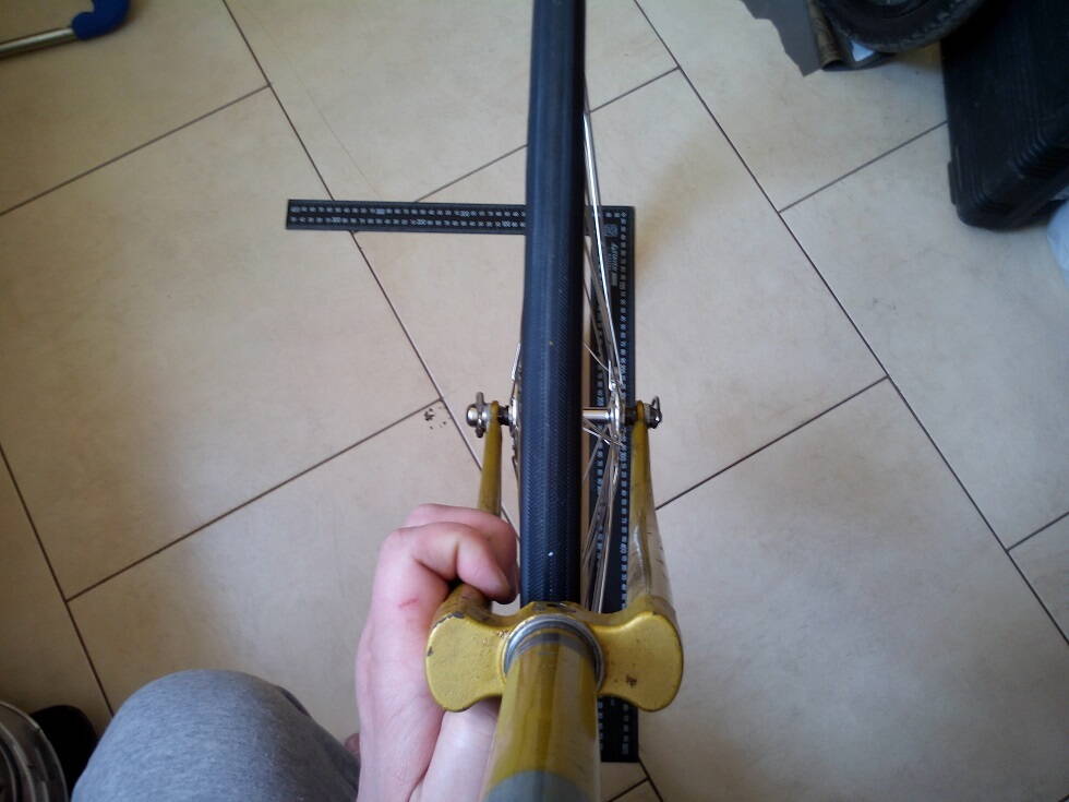

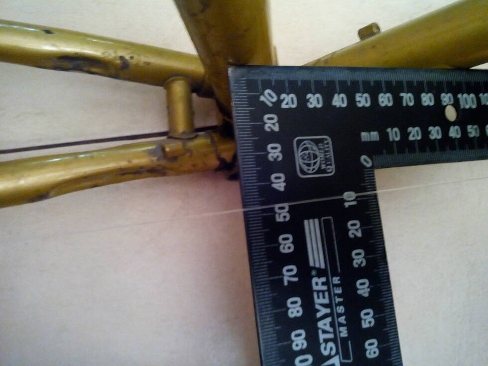

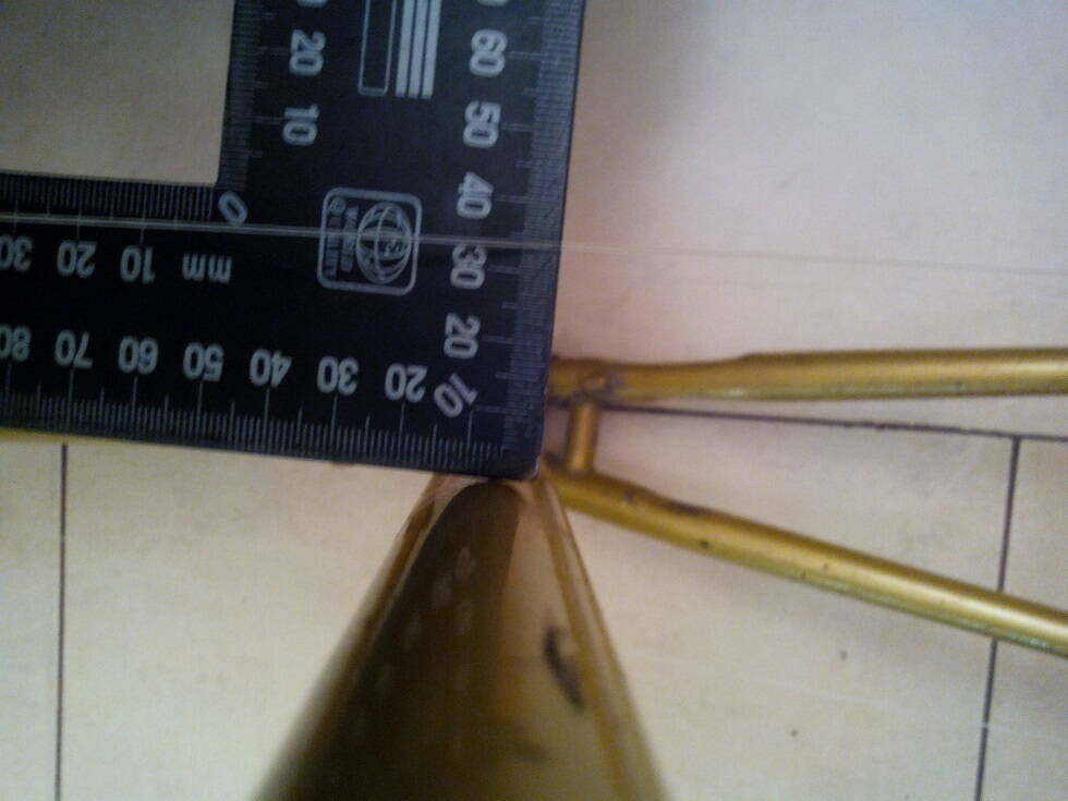

2. От концов задней вилки через рулевую трубу.
левая 1.jpg [ 233.99 КБ | Просмотров: 987 ]
правая 2.jpg [ 220.04 КБ | Просмотров: 987 ]
http://forum.fregat.kiev.ua/56708-post47.html

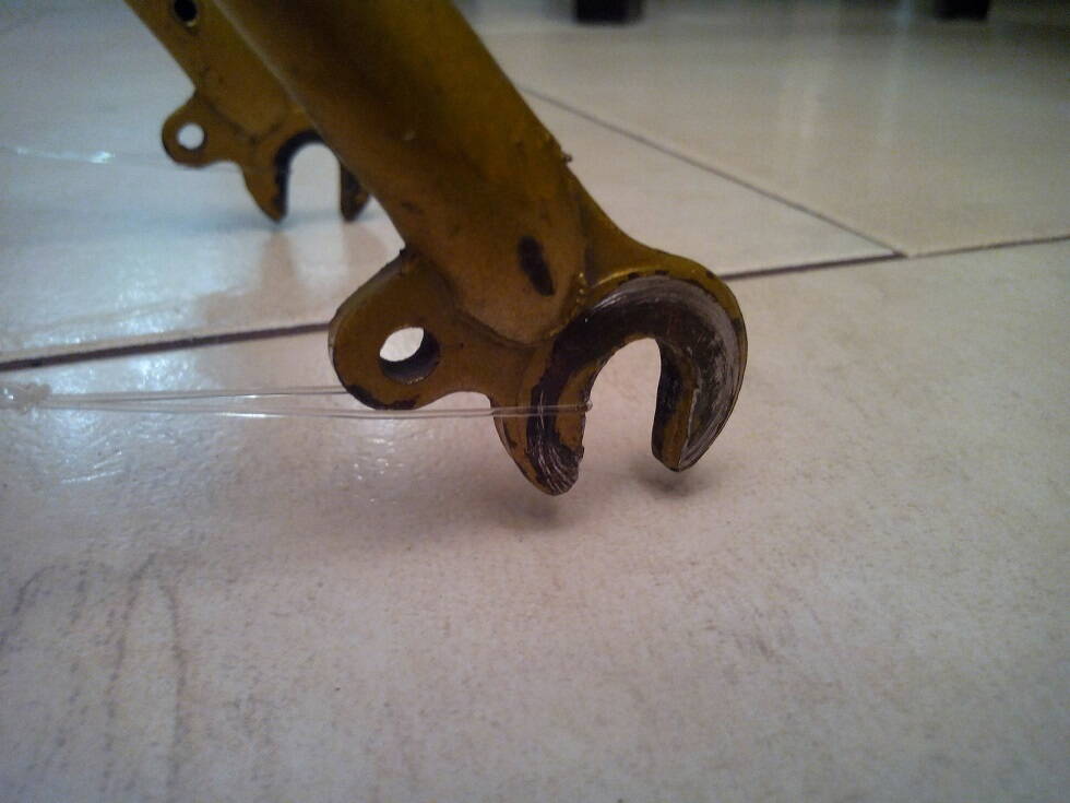

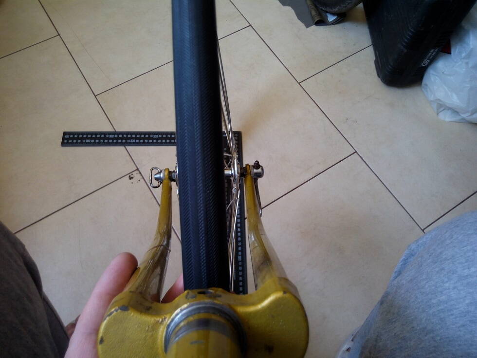

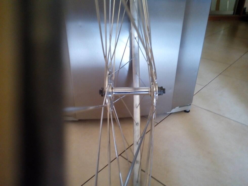

В чем причина? Колесо вставлено до конца. Оснований грешить на мастера нет.
11.jpg [ 209.49 КБ | Просмотров: 985 ]
22.jpg [ 193.62 КБ | Просмотров: 985 ]

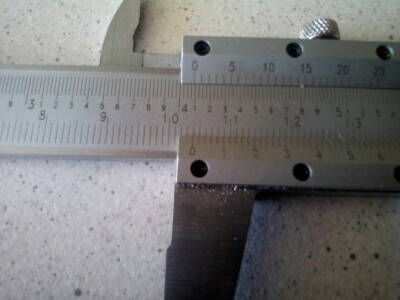

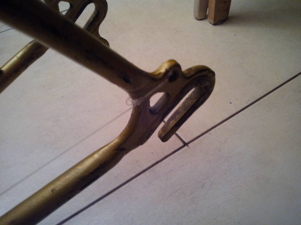

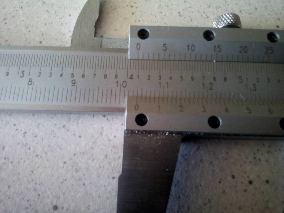

3. Есть ещё косячок
IMG_20160425_114646.jpg [ 311.18 КБ | Просмотров: 981 ]
СообщениеДобавлено: 27.04.2016 01:18
Вот этому измерению download/file.php?id=492169&t=1 я никогда не верю и его не применяю. Оно ничего нужного и не показывает. Да и малейший поворот рулевой сильно меняет все размеры.
Скорее всего вилка кривая - изгиб правого пера круче, чем левого, поэтому правый дроп выше левого. Кстати, показаное измерение этого и не выявит.
Вилка, сука, самая сложная деталь для измерения и правок без стенда. Например, разгибая перо, мы смещаем дроп не только вниз, но одновременно и назад. Колесо может стоять ровно в вилке, но криво в сборе с рамой - это шток кривой, а может одна кривизна с другой сложиться - и вообще хз, к чему приведёт.....
Нужно долго ходить вокруг, собирать-разбирать, колесо вставлять-вынимать. Соображать. По фоткам не помогут (я всего лишь высказал интуитивное предположение) - главным образом, из-за искажений. И нитки толком не понатягиваешь.
И самый точный прибор, оказывается - глаз и езда без рук.
Да, а совсем избавиться от сомнений насчёт зонтов колеса элементарно - перевернуть колесо. Если кривизна установки в вилке не изменилась - оно в порядке.
Я перевернул и сфотографировал, я выложил две фотки.
Делаю вывод - зонты всё таки.
По замерам.
Долго вчера танцевал шаманские танцы вокруг рамы. И угольник подкладывал, и по линиям швов плитки ориентировал фрэймсет. Вообщем те замеры которые приведены на фото самые точные (по моему мнению).
Хочу ещё с болтами поиграться.
Нужен совет. Можно пока попробовать собрать так без правки? На мой взгляд геометрия в порядке? Вроде как ничего критичного нет. Так косяки. Но исправлять их особенно задний дроп не выломав саму ступицу вряд ли получится. Не хотелось бы испортить то что есть.
На днях соберётся заднее колесо, накину колеса ещё пофотаю. Ну и наверное попробую собрать без покраски и проехать.

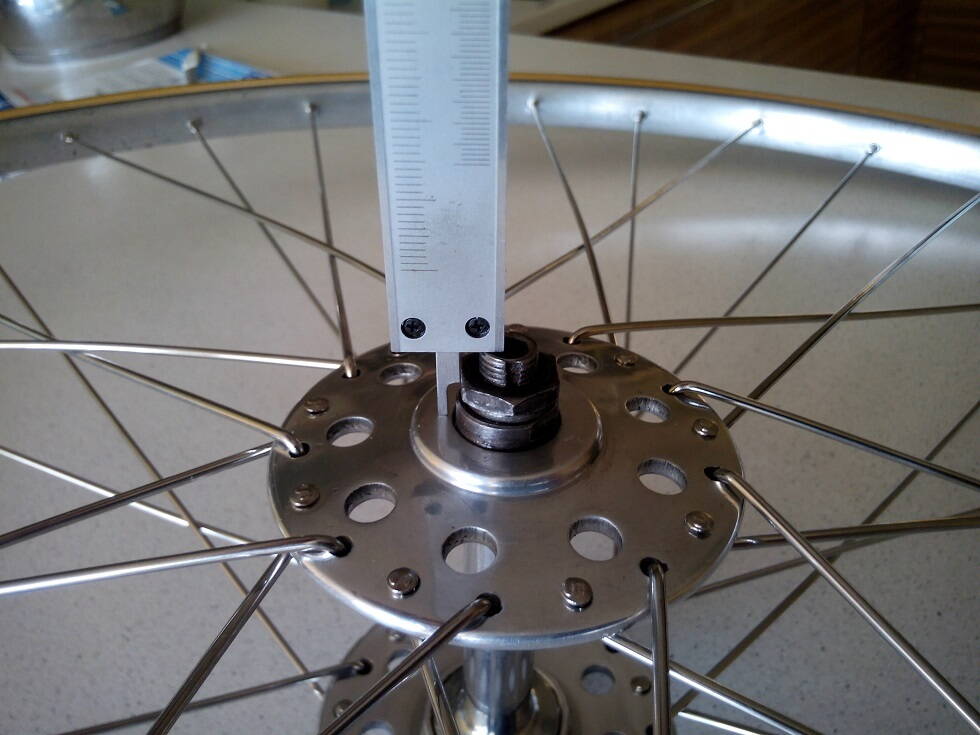

зонт без заведомо ровной вилки хотя бы примерно оценить можно прижав колесо осью и краем обода к ровному столу - и измерить расстояние от обода до стола с другой стороны. если еще разобрана втулка - вообще измеряется идеально :wink:

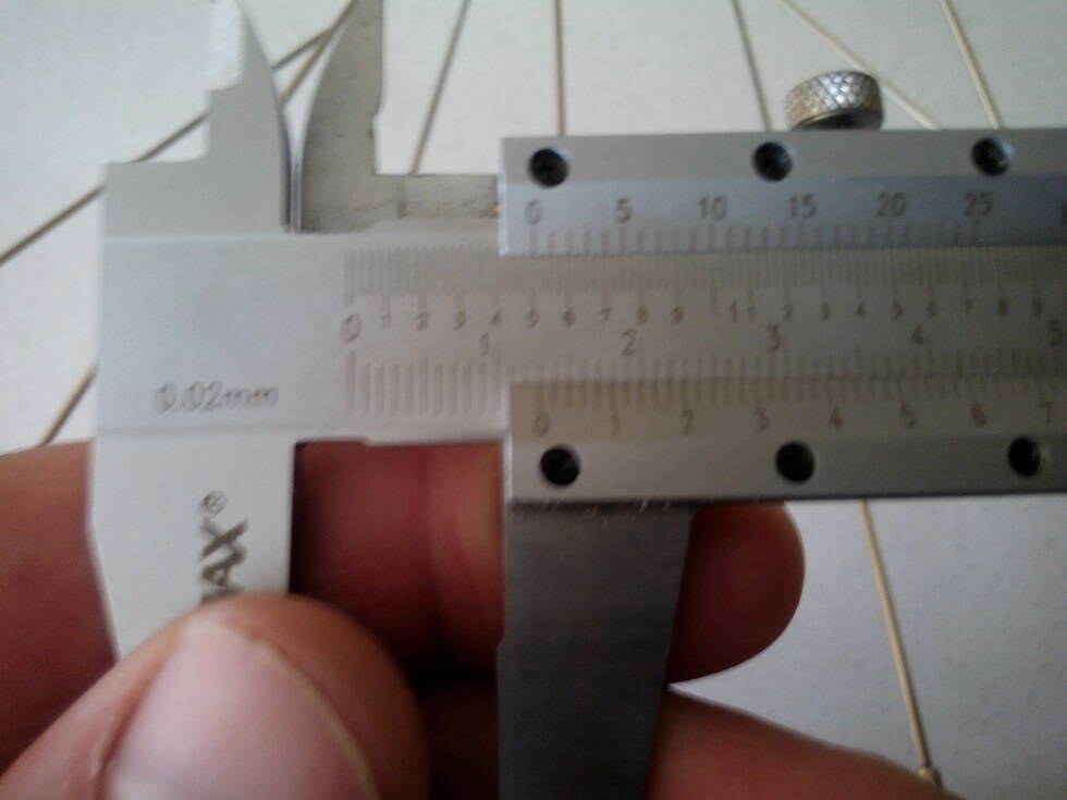

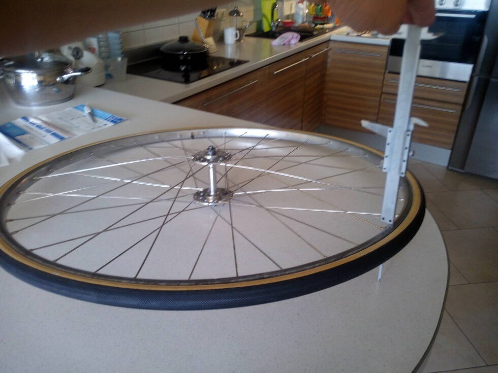

Вот.
Но у меня уже вставлена ось.
IMG_20160427_091702.jpg [ 246.81 КБ | Просмотров: 962 ]
IMG_20160427_091813.jpg [ 207.19 КБ | Просмотров: 962 ]
IMG_20160427_091855.jpg [ 252.09 КБ | Просмотров: 962 ]
IMG_20160427_092007.jpg [ 208.49 КБ | Просмотров: 962 ]

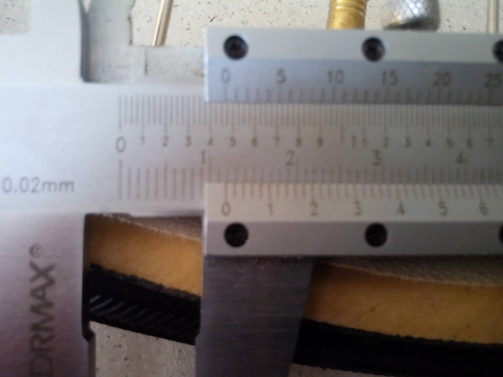

СообщениеДобавлено: 27.04.2016 09:35
Сообщения: 232
Город: Kiev
Зарегистрирован:22.08.2015
Надо мерять однозначно без оси. Много погрешностей...
IMG_20160427_092914.jpg [ 226.06 КБ | Просмотров: 960 ]
IMG_20160427_092949.jpg [ 166.05 КБ | Просмотров: 960 ]
IMG_20160427_093113.jpg [ 178.65 КБ | Просмотров: 960 ]
Спасибо. Способ действительно быстрый.
Эти замеры ещё раз подтверждают что чуть-чуть неравные зонты...
СообщениеДобавлено: 27.04.2016 09:43

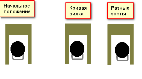

Фотки имеют искажения - хрен поймёшь. Лично смотреть надо, как ведёт себя криво стоящее колесо после переворота:
sample.PNG [ 4.98 КБ | Просмотров: 958 ]
Со втулкой, осью и столом метод слишком грубый: если корпус втулки ассиметричный - погрешность, если пачка конус-шайба-контргайк неодинаковы - погрешность. Из-за тригонометрии эти погрешности могут очень прогрессивно набегать.
Ведь в конечном итоге важны две позиции: плоскость контргайки (которой она прижимается к дропу) и обод. А что там между ними - неважно. В задних многоскоростных колёсах, вон, спицы разные и фланцы матом стоят, а при установке правильного колеса обод располагается ровно.
Не , ну собрать можно - почему нет.
СообщениеДобавлено: 27.04.2016 10:43
Сообщения: 11240
Если не включать матан, то из-за тригонометрии и благодаря тому, что колесо круглое, неравенство оси слева и справа на 1мм даст разницу в расстоянии до стола в 2мм. на ровном колесе) Ну и втулка у тс не эксклюзивная, и колесо переднее - зонт ровный должон быть.
