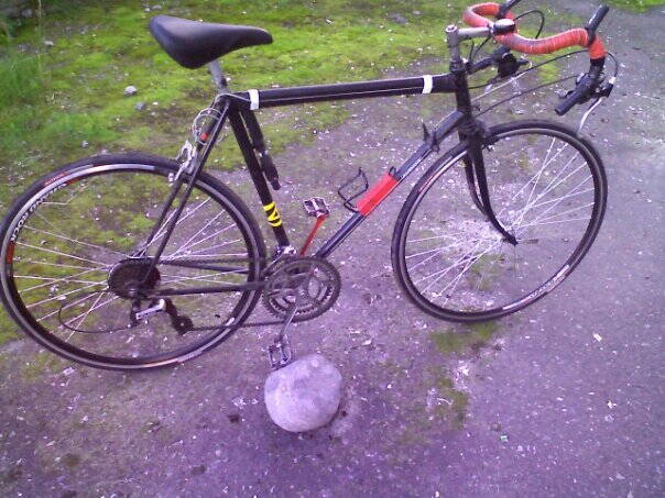

Всем доброго времени суток! Являюсь обладателем шоссейного крокодила. Г.В. 1977. Очень и очень мне нравится, легкий ход, накатистый, скоростной. Но беда: в системе, появился люфт. После падения, звезда 52 зуба деформировалась, и теперь на крайних положениях заднего переклюка, она цепляет за переклюк передний.
Ни к контактным педалям, ни к туклипсам я не привык, однако систему хотелось бы поменять на "квадратную". Однако, я не знаю что может подойти. Что посоветуют маститые крокодиловоды форума?

СообщениеДобавлено: 29.05.2011 20:50
Сообщения: 39
Город: г. Мурманск.
Зарегистрирован:28.05.2011
Тут лучше видно.

СообщениеДобавлено: 29.05.2011 21:01
Сообщения: 1651
Изображения: 5
Город: Харьков, Жихарь
Возраст: 56
Зарегистрирован:01.09.2006
после падения, похоже, передний переключатель сдвинуло (развернуло) или погнуло - думаю, его регулировка исправит затирание. Если все устраивает, я бы повозился с его настройкой. Если все-же проблема в звездах - можно поискать звезды и заменить их.
вообще, замена системы повлечет за собой замену каретки и педалей.
если уж решитесь на замену - я бы посоветовал
картриджную каретку размером 68мм и длиной вала 110мм.
шатуны - любые с двумя звездами 39(42) на 52(53) зуба, под квадрат, подходящие по бюджету.
педали - легкие, подходящие по бюджету.
Если ставить впереди систему с тремя звездами - вал каретки должен быть длиннее (не знаю, на сколько), возможно нужно будет заменить передний (подходящий к системе) и задний переключатель (емкости не хватит).

СообщениеДобавлено: 29.05.2011 21:21
Сообщения: 39
Город: г. Мурманск.
Григорий, спасибо за Ваш ответ! Да, передний переключатель был замят, при попытке выровнять его плоскогубцами, он сломался напополам. Я его заменил на "Шимано" SIS, с эксцентриковым приводом. Сколько смог, столько выровнял в авиаполковой мастерской, ведущие звезды. Но "эллиптичность" все равно осталась.
