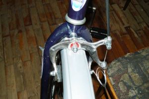

Вот фото здоровенных клещей :)
Сегодня постараюсь сфоткать колодки. Вечно фотик то не заряжен, то не под рукой :(

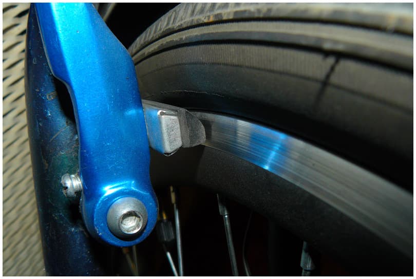

Нашелся девайс, вот фото как у меня колодки прилажены. Чуть-чуть недостают. Опущены в самый низ, я даже в разумных пределах дальше щель для колодки на тормозе проточил. "Длинные" колодки не стоят никак. Вот такие почти... Цепляют верхней гранью за покрышку. Дык я их рашпилем :D Самое простое, что пришло в голову. Пробовал что-то подкладывать под их край, чтобы скосить - ненадежно получалось, выпадает.

На спутнике и передние колодки вниз до предела загнаны. Но не трут по покрышке.
А вот колодки на Аисте ИМХО, ерундовые. Стоит заточиться на простые, но нормальные вибрейки. Там есть возможность и наклон регулировать за счет фигурных шайбочек.
А на СШ практически без фокусов буржуйские нормальные клещи встали. Те, что на фотке АРХЕРИКСА, ИМХО, нетолько мягкие, но и слабые, т.к. у них соотношение плечей рычагов не интересное. А по сложнейшим физическим законам, о которых недавно кто-то подробно рассказывал, такой рычаг нам не нужен :-(

Дык я же не спорю, я и говорю, что хилые клещики. Единственное их достоинство - агромадный рич, там колодки далеко не на пределе встали. Впрочем, не сильно тяжелого человека, не увлекающегося даунхилом :D вполне удерживают. Долго ли протянут - вопрос, конечно, интересный.
С шайбочками у меня засада. Нормальные колодки не встают наглухо - крепеж приварен не совсем так, как надо. Приварен строго "внутри" вилки. А может вилка изначально "узковата"? Она же под вибряки не предназначена. То есть нормальная колодка со всеми фигурными шайбочками туда просто не влазит. Только если все шайбы поставить сзади :D Но тогда она втыкается прямо в покрышку, наклонить никак, а точить там нечего.
Колодки не такие уж плохие - никакого дискомфорта я с ними не чувствую. Хватают надежно, стачиваются не то чтобы быстро. Я разные перепробовал, только эти сразу удалось приладить.
И вообще я испытываю насчет них законную гордость - когда покупал у веломастера вибряки, он сам долго мучил "нормальные колодки". В конце концов отступился и сказал, что эту вилку с такими креплениями тока выкинуть :D Но напильник рулит, до такого вандализма он не додумался :D

Ну про Вашу непритязательность можно легенды рассказывать, стоит только посмотреть на фотографию рамы первого Аиста, которого вы таким купили ;-)
По установке бонок под тормоза, я бы произвел замеры. Расстояния от оси, расстояния между бонками. И сравнил бы с заведомо работающим байком и то и другое. Это может быть и гибрид и овибряченный умельцами крокобайк. Ну и еще вариант - примерить на вашу вилку нормальные рычаги вибрейков. Рт заведомо работающего, работавшего или отработавшего байка. Даже с изношенными втулками подойдут для теста.
Там и без замеров видно, что у меня расстояние между осями крепежей заметно меньше. Ну, при случае у кого из знакомых с "родными" вибряками замеряю.
Эти тоже нормальные. Во всяком случае, размеры, диапазон регулировки - все как у людей. Мастер, кстати, пробовал примерить тормоза понавороченнее, тот же результат.

Дык остается стремиться к установке бонок на штатное место. Хотя, может и так приспособитесь.
