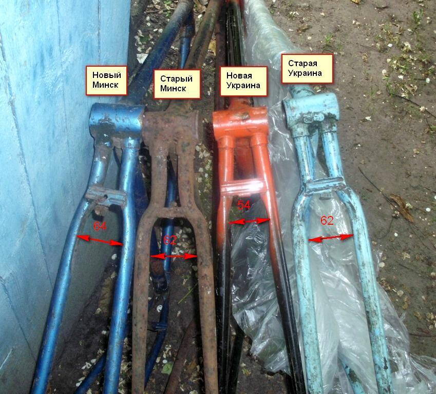

Костя, дурна голова на дає спокою :)
Яку раму вибрати під насильство з метою спокійно поставити колесо 28х2.35? З прямими пром'ятими трубами чи з вигнутими лірою?
Перепайка мостиків і гнуття в гарячому стані - само собою. Після екзекуції рама повинна стати схожа на рами фетбайків - типа як тут
СообщениеДобавлено: 23.06.2016 20:58
С гнутыми, наверное. Дойду дотсвоей дачи - померяю промятые, ради смеха - есть такая рама. Но итнернет только в кабаке, так что результат завтра, если не завтыкаю.
СообщениеДобавлено: 23.06.2016 21:19
Сообщения: 11239
а 2,35 это сколько мм? могу померять пару рам до утра) Но даю ящик пива, что промятые столько не возьмут. Там 1,9-2,0 предел имхо.
СообщениеДобавлено: 23.06.2016 21:58
Сообщения: 3201
Изображения: 48
Город: степь
Зарегистрирован:03.02.2012
На Larsen TT 2.35 написано 52мм по боковинам, но на самом деле 55.
No gods, no masters
СообщениеДобавлено: 24.06.2016 08:59
Во, 55 мм - так я понимаю. Угу. Короче, так:
DSCI1012.JPG [ 129.44 КБ | Просмотров: 2454 ]
Мало того, новая украина имеет более короткие нижние задние перья - сантиметра на 4. Вобщем, прямые промятые перья явно не годятся.
Гнутые и промятые перья нового Аиста/Минска - тоже, видать, не лучший вариант.
А вот старые рамы, наверное, можно даже не перегибать, а дополнительно промять, как на новом минске. Тогда там может получиться зазор по 10 мм на сторону с шиной 55 мм, при этом не изменится внешний силуэт "лиры". А это тоже важно - там шатуны и звезда.
:D Надеюсь, понятно, что "старые" рамы - 70-е гг, "новые" - 90-е.
