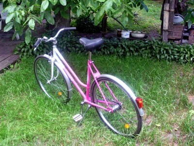

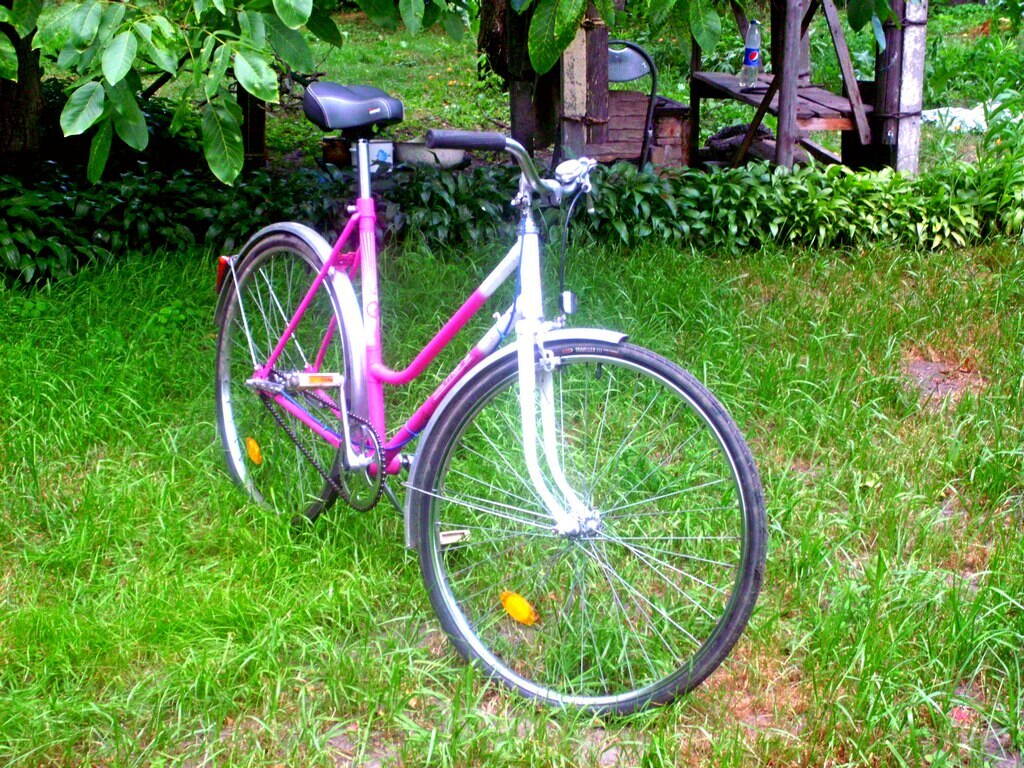

Не могу не показать этот колхоз фермерское хозяйство :D
Алексей Дмитренко поспособствовал приобретению одной моей знакомой евродамки.( Леша, спасибо! Хозяйка увидит его только на той неделе, но остальной гарем оттестил -все в восторге :D ).

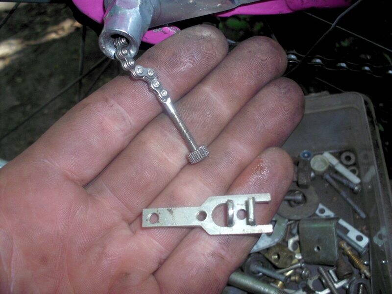

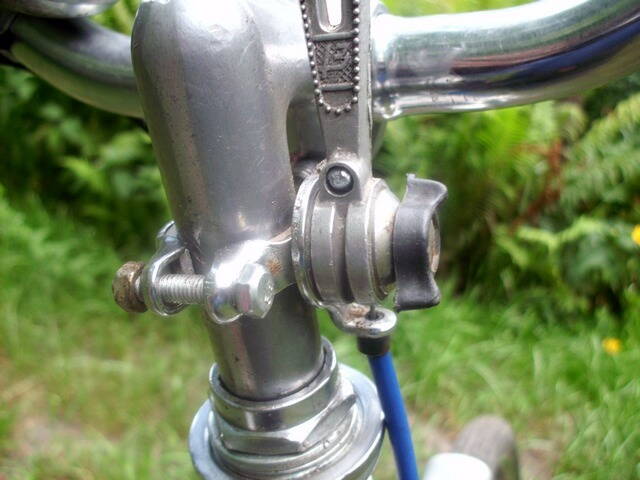

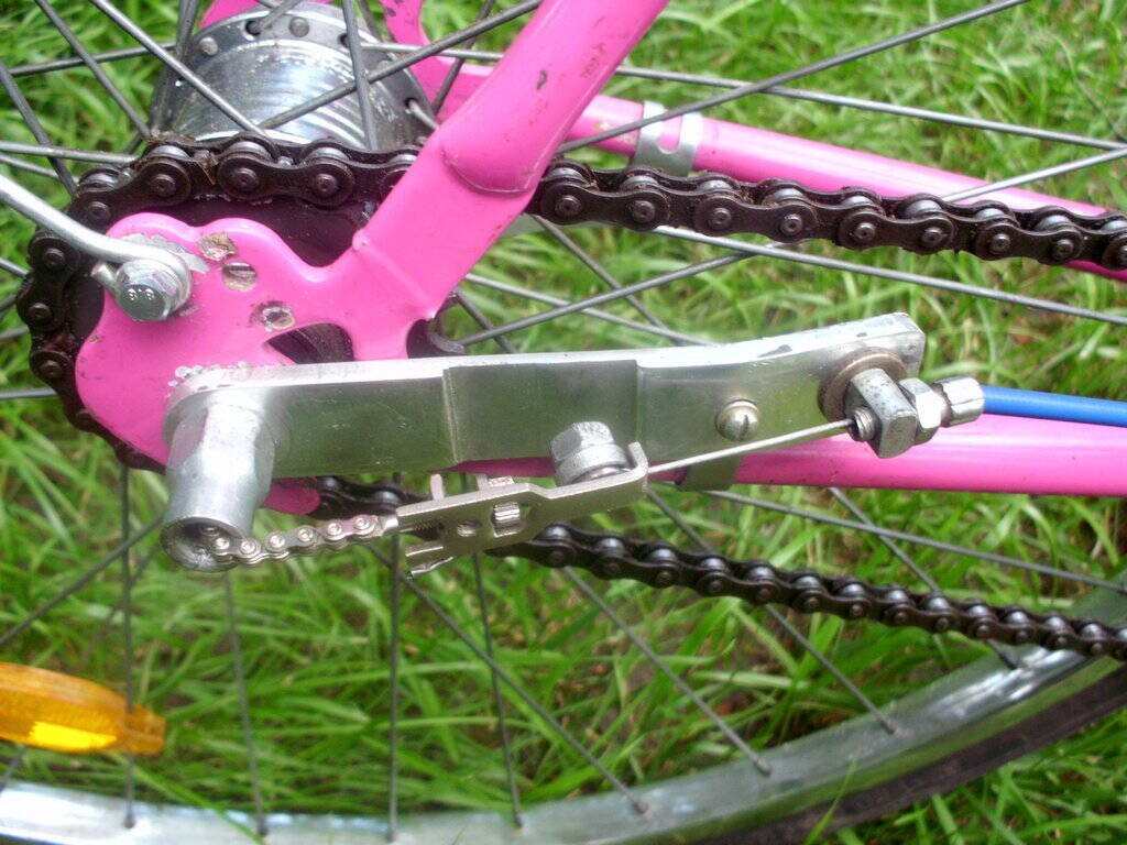

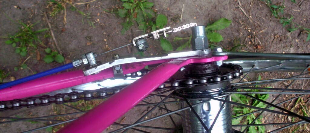

Изначально планировалось выкинуть планетарку, и установить торпеду или червячку. Все равно, кроме самой втулки, ничего не сохранилось, а использовать ее в сингл-режиме как-то не але. Велосипед хотелось запустить в эксплуатацию быстро, а планетарку оставить для дальнейших опытов.
Но велосипед приехал, когда мне было не до него :D , и пока он ждал своего часа, хозяйка захотела побаловаться в передачи на нем.
Цепочку подогнал Евгений76 (Женя, спасибо!), остальное сделано из палок, коровьего навоза и синей изоленты. Все четко работает, неиндексность манетки не парит.

kisa ох и жуткий колхоз! Кстати, а как дело обстоит с эффектом "недовключенной" передачи? Как понять что она включилась полностью?
У меня тоже колхоз, но только с манеткой, т.к. нужную не найду.
трос прошел по штатному пути, разве что задняя бонка не использована.
С фрикционной манеткой есть проблема с недовключением :unknown:

Денис, все ваще в порядке - работает четко. Хз. сел и поехал, предварительно определив для себя, в каком положении манетки какая передача. Барышни, которые его тестили, после моего инструктажа тоже проблем не испытывали.
А ты свою перемазывпл? В моей была очень густая смазка, сухарик, в который цепочка вкручивается, еле двигался.
Кстати, умные люди подсказали, что в отсутствие цепочки, этот сухарик может вывалиться внутрь втулки, с последствиями. Чтобы такого не произошло в сингл-режиме (пока ждал цепочку), я вкрутил туда кусок спицы, немного торчащий наружу ( конец загнул). А до того сухарик спасла от вырадения именно загустевшая смазка - он там просто прилип.
