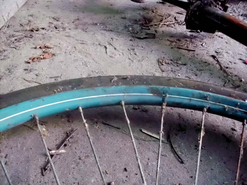

Так, парни, дело есть: у меня есть два колеса от очень старого орленка, крашеные, цвета морской волны. Переднее в сборе, заднее только с пустым стаканом втулки. Никому не нужно под реставрацию? А то на днях на алкобайк применю. Ну есть пару таких же передних в хроме. Состояние этих для реставрации очень неплохое - это грязь на фоткке.

Костя, а не от Атигской женской модели (блин все индекс модели на ней забываю, ну Игорь подскажет :wink: ), ну той, девичий аналог "Уральца"? У меня на ней ИМЕННО такие стоят.

Влад, я не думаю. Про те зауральские велосипеды я узнал только на форуме, здесь они никогда не продавались. А орленок с подобными ободами в моем детстве был не редкость, но они ужетогда старые были.
