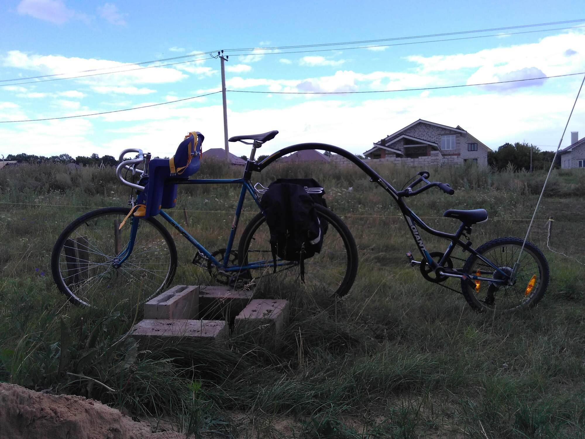

Иногда (в последнее время очень часто) турист как павлин распускает хвост
IMG_20160721_160414.jpg [ 879.71 КБ | Просмотров: 2025 ]
И в такие моменты мне становится тяжко.
Рыжая цапля не желает взлетать, прячет голову в песок и вообще ведет себя как последний страус.
Спиц длиной 294 не хватило собрать переднее колесо в 3 креста. Собираю в 2 креста. Видимо в девичестве цапле меняли спицу на переднем колесе. Отсутствует 1 шайба под нипелем.
Поразобрал старые колеса для деффектовки. Отмыл пару старых корпусов от втулок. Обнаружил неизвестны мне клейма. Попозже отфотаю и выложу. Одно напоминает римскую цифру 2 в кружке.

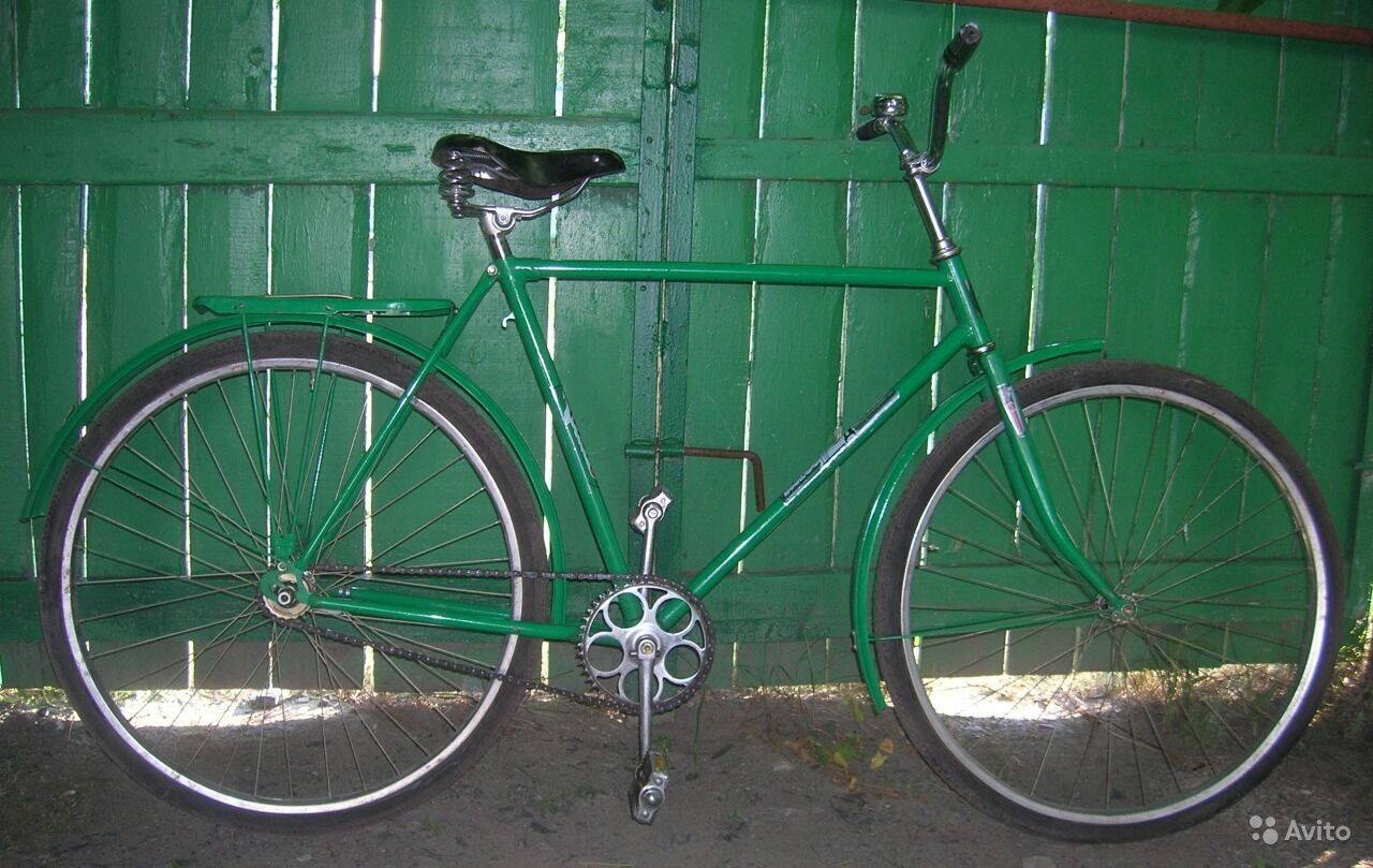

Не удержался. Постройка Рыжего Аиста затягивается (да и крыло только заднее). Турист хоть и получил крылья, но остался болидом, а нужен грузовик...
Наткнулся в объявлениях на Десну и не смог удержаться. 92-й год, апрель (судя по паспорту). Год может и не очень уже, но как сказали продавцы (да и очень похоже) без пробега. Даже паспорт отдали и бардачёк с ключами... Насос правда короткий, примотан скотчем к раме... Все вроде хорошо, колеса кривоваты малость... Ну ни как не поворачивается язык ее крокодилом назвать... Десны ни у меня, ни у знакомых пацанов не было. Только ХВЗ да школьники с орлятами. Поэтому поглядим что из себя представляет этот апарат.
Десна.jpg [ 178.77 КБ | Просмотров: 1880 ]
