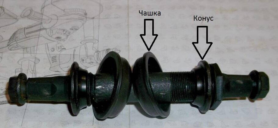

Kochegar
Так это конус, всё нормально. :smile:
Чашки - это те две порнографии, что косо посредине стоят на фото
вал.jpg [ 53.15 КБ | Просмотров: 3945 ]
Продолжение истории там >

Брррр... То ли у коллеги Kochegar штангель цену на дрова показывает, то ли гранаты чашки не той системы. Паша, это таки чашка, и там должен быть размер 40!
Один колега из Броваров недавно колупал Ромет польский, так туда вроде слегка (но слегка) проваливались минские базарные чашки. Не исключено, что из-за подразждолбаных от демонтажа посадочных в раме). А я неделю назад на такой же Ромет спокойно поставил базарную минскую каретку - ездит пока :D .
Kochegar
Подшипник №203 новый имеет наружный диаметр 40,000 :D мм - при случае, проверьте штангель - любопытно же, то ли есть такой размер чашек, то ли...

Видимо, снимок не вполне удачный - я постарался чтобы шкалу было видно... Это что на фотографии что измеряется и есть чашка. Как я понял, измеряемый размер 35,4 и есть ее посадочное место при вставлении в каретку. А наружный диаметр буртика у чашек - 39мм - видимо, близок к наружному диаметру каретки того велосипеда для которого эти чашки предназначены.
У конусов наружный диаметр 30,2 (там ясно что он мало на что влияет, и если бы этотразмер был скажем на миллиметр больше или меньше - это не помешало бы нормальной работе полшипников).

Брррр... То ли у коллеги Kochegar штангель цену на дрова показывает...
Kochegar
Это старый советский штангель, и вниматлеьно прикинув я понял что у него нарушение точности действительно, может произойти от сдвига шкалы которая не сделана начело а зачем=то прикреплена винтиками - они видны на снимке.
Сейчас специально измерил им диаметр новых сверл - при измерении сверла 4,5 он показывает 4,5 а при измерении сверла 8,2 показывает 8,2 - то есть штангель хоть и старый но для таких измерений еще годен. Во всяком случае, ошибки больше чем в четверть милилметра никак не может быть.
... вот так и покупай запчасти: ведь такую разницу на глаз непривычному человеку у детали такой формы заметить совершенно невозможно даже если взять в магазин старую чашку и по ней покупать новую! А, может, к этому валу подойдут старые чашки?

Kochegar
Ну, у меня только одна идея пока.
Я сфотографирую максимально близко свой вал с рядом положенной линейкой. Пусть ноль приходится на начало резьбы.
А вы со своей стороны сделайте то же. Так мы определим, какой у резьбы шаг.
Ну и диаметр тоже надо внутри конуса померить.
Отак вот :sad: Чашки к конусам подходят железно при условии, что оба исходных подшипника имели одинаковое количесство шариков одинакового диаметра (обычно бывают 6,0 или 6,35 мм). Ещё вариант - использовать пары чашка-конус на чужом валу , при условии одинаковой резьбы на валах (минская М18х1 левая с обеих сторон).
Резьбу меряют снаружи, а соответствие можно проверить пробным накручиванием. Шаг 1 мм легко виден, есл приложить линейку и убедиться, что на каждое миллиметровое её деление приходится по вершине резьбы. Похоже, коллега Kochegar поймал каретку какого-то редкого стандарта :unknown: ..
