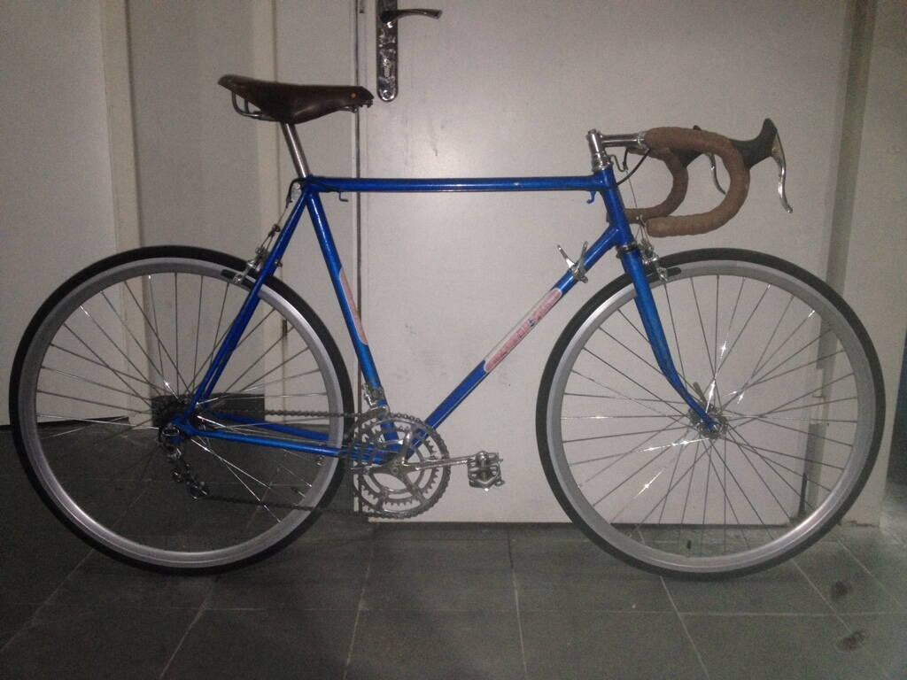

ImageUploadedByTapatalk1427543266.679318.jpg [ 264.46 КБ | Просмотров: 1338 ]

Симпатично. :smile: На мой взгляд, руль выбивается из гаммы. Может чёрную обмотку ему? (Или наоборот - ярких цветов. Красный будет в гамме)

Ой, обмотка гуано.. Я уже писал об этом! Думал будет темнее, боялся даже что совсем темная будет, но в итоге она светлобардовокоричневая (( ну это временно! Очень хочется кататься!

Да. Цвет немаркий. :smile: Приятного катания! Какие шины, кстати, на фото? (Ширина)

Рубена 23

Brovarec
56 рама мне даже великовата маленько,0хочется вынос короче! Мой рост 175
Это ты про этот писал? Где ж она тебе великовата если седло и так задрато. Как по мне то в самый раз.
А вот растянутая посадка это уже другое, это же спортивный снаряд, он и должен быть таким.
Это все из-за выноса и глубокого руля. Надо ставить анатомический руль, он реально удобней. Я до сих пор не могу к родным баранам привыкнуть, ну не получается )))

Вот как-то сильно растянуто! Хочется вынос короче сантиметра на 2-3 .даже охота ручки выше поставить , но глупо смотреться будет.
Хотя все это скорей всего с непривычки!

Первая поездка прошла.. И успешно и не очень.. Все мне нравится ! Жесткость , маневренность , накат. Единственный минус- манетка заднего переклюка что-то не робит!! Лапка не фиксируется в одном положении и Цепь скидывает на мелкие звезды.

Brovarec затяни сильней манетку )))

дальше некуда затягивать!! Думаешь я не пробовал ..

Brovarec а шайбы стоят? Обычно так и регулируется ход манетки, затяжкой барашки. У меня шайбы с двух сторон для каждой манетки стоят.
Спортивный снаряд, как раз таки, не должен быть растянутым.
А по факту так и получается. Взять СШ в стоке с его глубоким рулем и ростовкой один в один по таблице, то посадка кажется растянутой. Т.е. надо брать на размер меньше и то....
Т.е. возможно раньше были одни стандарты, сейчас другие, но мне кажется что на стоковом СШ посадка растянутая.
П.С.
а может наоборот надо брать на размер больше, чтобы седло и руль были на примерно одном уровне, тогда посадка меньше вытягивается. Может меньшую раму наоборот и нельзя, х.з. все надо мерять и пробовать

Попробовать бы где 54 раму..
А дайте фото манеток пожалуйста, может на моих чего не хватает..

Brovarec попробуй вынос поднять до ограничительной метки, посадка лучше станет!
