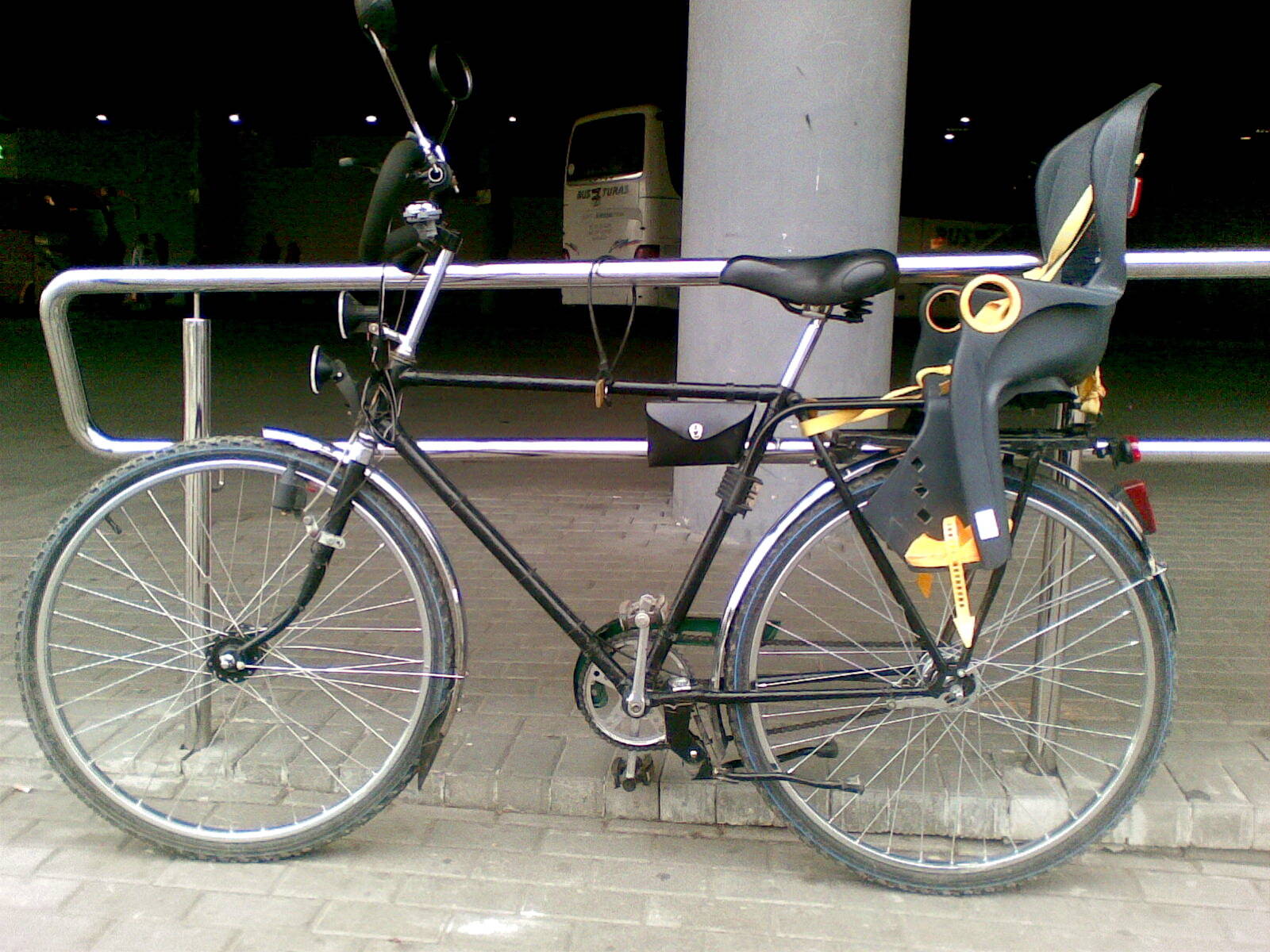

Максимальное навешивание это уже патология. И многие из нас видели таких физкультурников-велосипедиков, у которых на раме аиста или укранины 2 звонка-дудки, 3 багажника, 5 кобур, фонари на всяких там хитро паянных проводках и баратейках, чтоб лупило в глаза встречным, 52 катафота 4 резиновые шлёфки , руль-бабочка, 3 флягодержателя и седло-диван. Потом по старости, когда уже не катаются, такие владельцы начинают собирать мусор у себя дома.
