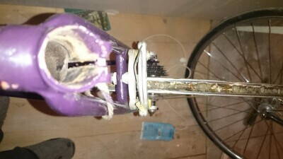

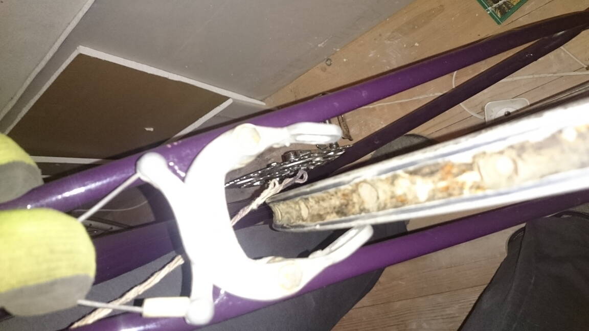

нє нє, передня вже поставлена і все грає, от коли натягаєш трос, то з одного краю лягає на обід так як має бути а з другого вище, між гумою і ободом, і всі 2 задні такі, неможу врубатися чого і це ззаду, вроді краби стартронівські, таке враження що хочуть трохи вниз

Потому что тормоза не от этой рамы

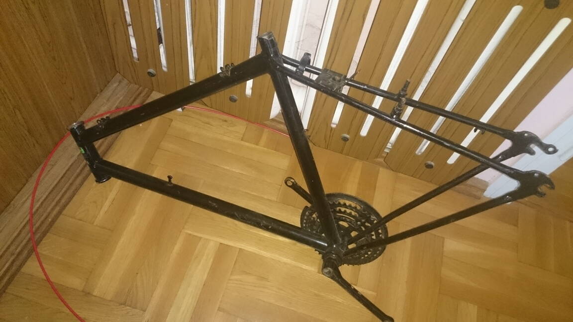

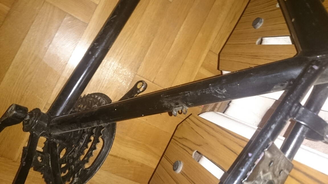

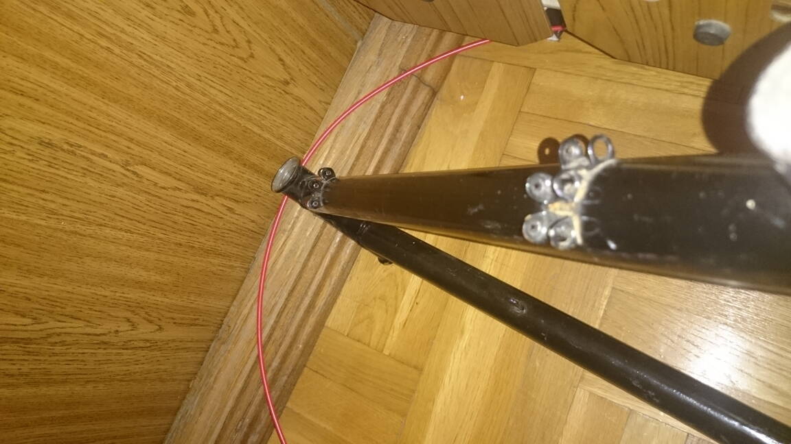

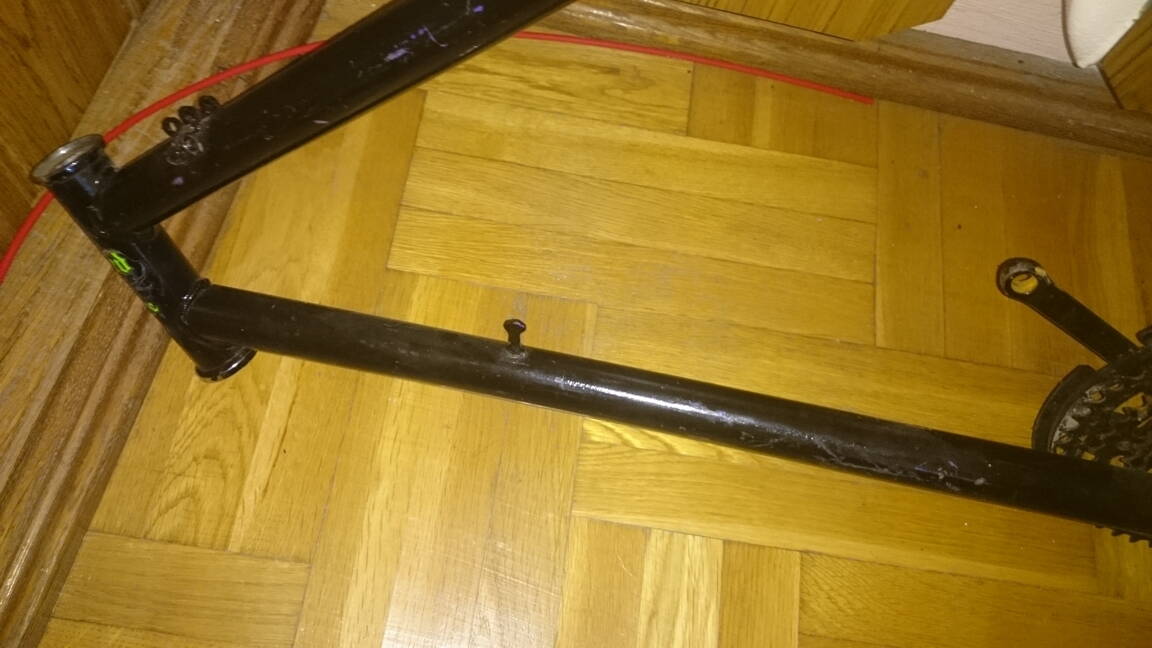

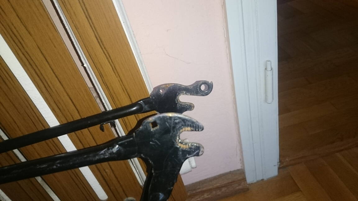

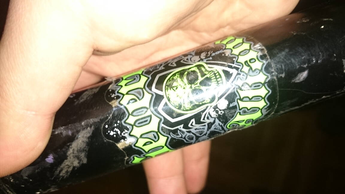

Привіт всім, зі Святом Миколая всіх, сьогодні нарешті появилася в мене рама МТБ хлопська, моя дамка потребує зварювальних робіт, короче по ділу.
Пацики купили за 2 ЕУРО раму, ну планетарки, пару коліс, ще щогось, раму тримали до свята, от сьогодні подарили, нижче фото. Продавець казав що то рама фірмова, незнаю, я в тому не шарю, поможіть ідентифікувати, рама має верхню тягу на перекинду і цікаві бонки під троси
як думаєте скільки років рамі ???

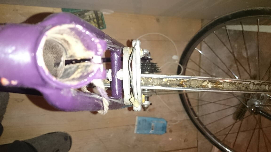

рама була знята з горища, ободрана і покрита автоемаллю з краскопульта, коли кинув колесо, то побачив таку штуку
надіюсь це можна поправити

ПетроО
Вот та черная рама с системой - обычная рама горного велосипеда, из начала 2000 годов, до появления ашанов-двухподвесов.
Обычное железо.
7 по 10-бальной шкале.
Если найдётся на ней надпись CrMo то это будет 9 из 10, но и так неплохо.
Можно смело собирать и катать.
Ниткой проверял кривизну задних перьев?
Колесо стоит криво по причине неправильного зонта спиц (как вариант).
Плохо видно, но вроде и с левой стороны ось уводит вперёд...
