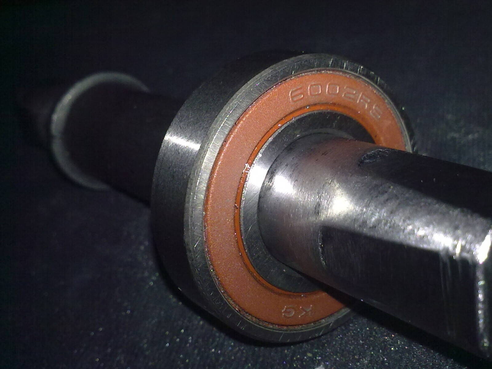

Веселят меня эти "художества". Лучше бы рассчитал , раз инженер предел прочности/усилия затяжки остатка чашки после проточки (напомню - там остается после проточки на 32,05мм 0,46 мм тела)
У меня проблема с исполнителями чашек - перестраивать гитару для нарезки разово резьбы 1,37"х24Т нет желающих, а каленые заводские не смогли проточить с вменяемым квалитетом. Что касается целостности квадрата - вот проточенный вал, чтоб не быть голословным - все там хорошо
200320161560.jpg [ 278.74 КБ | Просмотров: 10300 ]
Последний раз редактировалось DesignerMM 20.04.2016 13:59, всего редактировалось 1 раз.
СообщениеДобавлено: 19.04.2016 22:27
Сообщения: 3923
Город: Sed.lg.ua
Зарегистрирован:04.08.2015
это на нём еще алюминиевые шатуны не работали :D

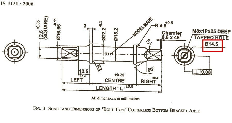

Еще прокомментируй тогда вот этот скриншот из официального пдф
вал индия стандарт.jpg [ 106.5 КБ | Просмотров: 10282 ]

DesignerMM писал(а):
И что этой фразой хотел сказать?
Що квадрат в шатунах стане покацаний і швидко розбовтається.
СообщениеДобавлено: 20.04.2016 11:55
Сообщения: 2850
Изображения: 39
Город: Черкассы
Зарегистрирован:13.10.2015
Volosaty, с какого перепуга?
