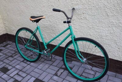

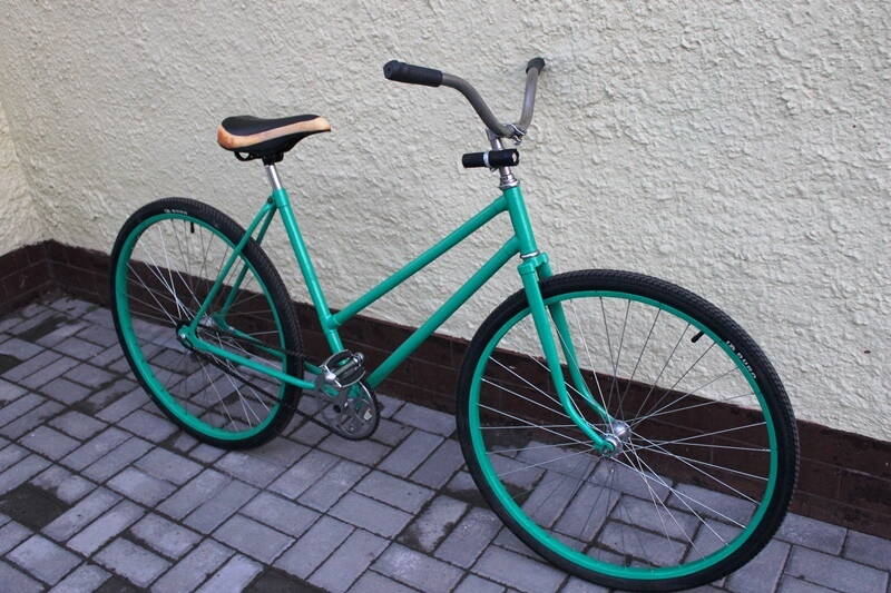

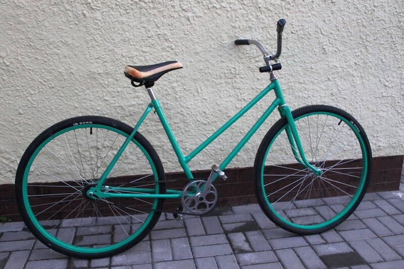

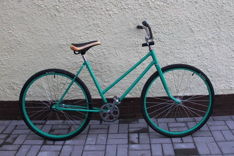

Дамка готова. Якось ще, як знайду шмат шкіри, обшию сідло.
IMG_1094.JPG [ 254.63 КБ | Просмотров: 2140 ]
IMG_1101.JPG [ 251.93 КБ | Просмотров: 2140 ]
IMG_1105.JPG [ 242.98 КБ | Просмотров: 2140 ]

такие педали на велосипеде для взрослого человека - просто насмешка :eek:
они даже на детских велосипедах разваливаются при смехотворных нагрузках за 2-3 покатушки
СообщениеДобавлено: 10.06.2016 11:04
Такой себе простой дамский комьютер :yes: Внешне симпатичен.
Педали, действительно, Г редчайшее. "Жестяные" - эсто здесь не преувеличение. Но, если мы с Максимом правильно поняли. Дело в том, что есть такие же с виду педали нормальные, долговечные. Хотя в магазинах таки длежат пародии.
Седло это, если я правильно разглядел, вообще не годится. Оно слишком узкое даже мужику под высокую посадку. Сюда нужно широкое на пружиназх - без вариантов.
Чтобы этот руль стал удобным, не выворачивал рук, его нунжно сильно наклонить на себя, чтобы грипсы были примерно горизонтальны, а не завалены внутрь буквой V. Вот такой руль: viewtopic.php?f=31&t=160854#p1124775
Последний раз редактировалось kisa 10.06.2016 11:05, всего редактировалось 1 раз.
Сообщения: 265
Город: Луцьк
Зарегистрирован:08.02.2016
Я знаю, але мені вони дістались абсолютно безвоздмезно, так що трохи постоять, а як розваляться - викину.
А сідло в реальності не таке вузьке як на фото здається. Мені на ньому комфортно, але ще треба випробувати його під дамами, і почути їхні враження.
Последний раз редактировалось shvorak 10.06.2016 11:12, всего редактировалось 1 раз.
СообщениеДобавлено: 10.06.2016 11:11
Сообщения: 3923
Город: Sed.lg.ua
Зарегистрирован:04.08.2015
да-да, мне они тоже бэсплатно достались
viewtopic.php?f=31&t=299587&start=210#p1669490
из них были оси заимствованы
кстати, сталь на осях китайских пендалей очень разная попадается (от пластилина до так себе)
зы резьба на осях этих педалей тоже разная попадается: М14*1,25 и 9/16"
также попадается промежностный стандарт 14,0мм :facepalm:
viewtopic.php?f=19&t=328561#p1720262
