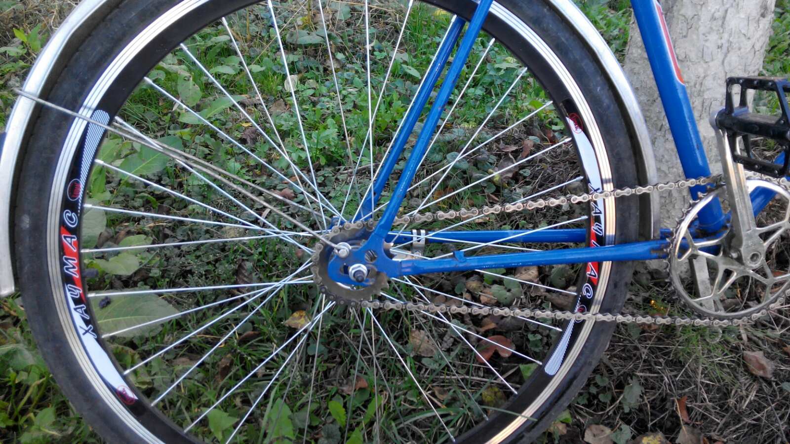

Пара собранных колёс на отправку
Правое колесо без стопорного кольца и спецшайбы (потребовалась нестандартная толщина).

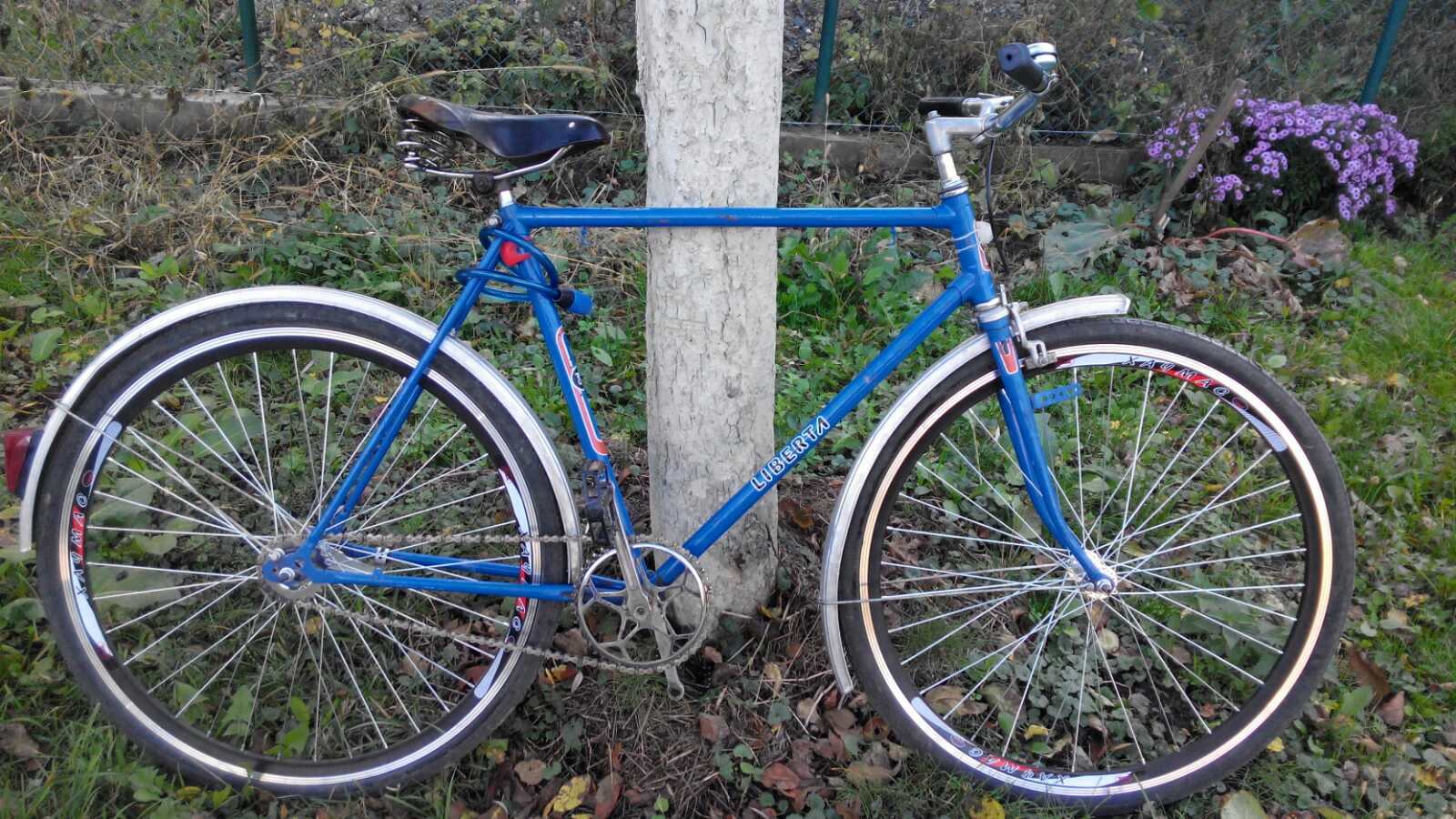

Дамка ХВЗ В-22 после тестового выезда (перед покраской рамы):
Червячка с двумя промами:

Хотів би залишити відгук про втулку.Було зібрано колеса - одне з них є на попередніх фото для відправки. Велосипед - відновлений чеський, практично з під паркана). Враження при їзді приємні - чудовий накат, гальма - м`які але сильні. Нічого не шумить, не хрустить. Дякую за добру роботу Maxim_Sed.
