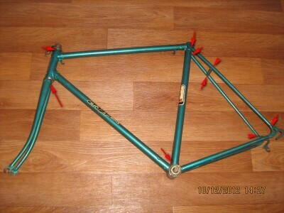

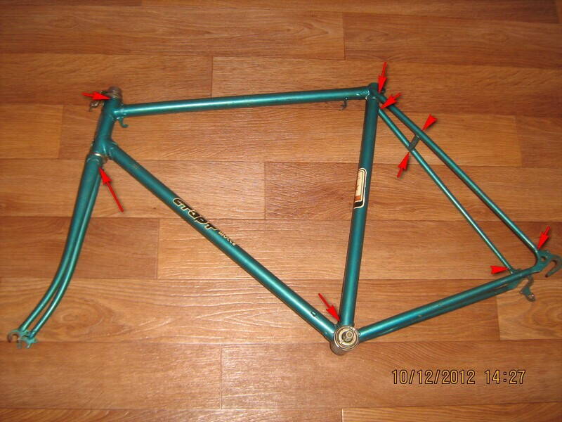

Дядя, там же реально нужно все распаивать, кроме, может быть каретки.
СообщениеДобавлено: 30.07.2016 19:52
Сообщения: 6025
Зарегистрирован:23.05.2013
Aleksei Dmytren
Отрезаем задние перья у подседела, вырезаем лишнее из подседельной и рулевого, спаиваем всё обратно с накладками.
СообщениеДобавлено: 30.07.2016 19:57
Накладки не нужны - всё получается фирмово.

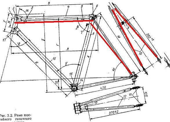

если руководствоваться этой картинкой
то можно вывести все требуемые точки и зависимые расстояния
мостик мне кажется трогать не нужно, его высота статическая величина на всех размерах рам

Мостик лучше новый сделать, Уже родного. Если оно не гоночный шоссер, а правильный сингл или фикс, то еще дугообразный слегка и заниженый, лежащий на колесе download/file.php?id=409854&mode=view/_%D0%91%D0%B5%D0%BB%D1%8C%D0%B3%D0%B8%D0%B5%D1%86-18.jpg . А что там выводить? Всё сходится без чертежей, только по разметке.
parameters.jpg [ 53.98 КБ | Просмотров: 2475 ]
Заодно стоек хватит на "итальянские" скошеные верхние концы вместо пуль, типа как здесь наращивал viewtopic.php?f=31&t=160854&p=1573123#p1573121 , только цельные, без надставок.
