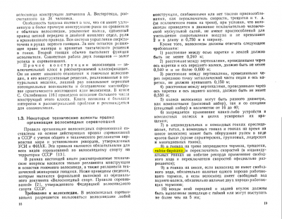

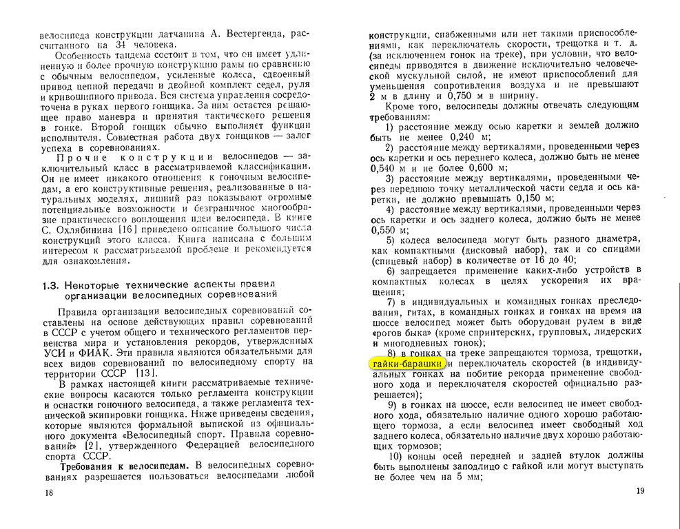

Пропорции у велика хорошие :yes: Вынос, конечно, надо поскорее подарить пацанам с первой фотки :D
Нежелательность эксцентриков спереди - не только хипстерский понт. Почему-то на треке запрещены и барашки тоже, причём и в советские времена так было :pardon:
Хотя на шоссе можно. Ну, учитывая что ты как раз по шоссе и ездишь, и втулки крутые... :D
Гоночные велосипеды_11.png [ 139.28 КБ | Просмотров: 2371 ]
В туклипсах не убился? Ну шо, вынос и покраска осталась до полной победы. Или оставишь рат-лук с краской, не - суперратлук с выносом :ROFL:

Насчёт эксцентрика -- пусть стоит, куда это колесо денется? На мтб же моём стоят, и спереди, и сзади, а я по таким жутким местам на нём гоняю, пока живой (и велик, и я :) )
