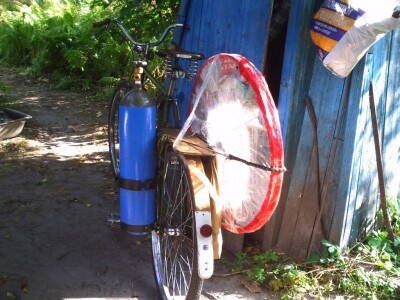

Колесо "Амиды" отправляется из Осокорков санатория "Велосипедный" под Киевом во Львов :lol:
PICT0084.JPG [ 229.95 КБ | Просмотров: 2114 ]
(ну, на Трофейном они только до НП доехали :D )

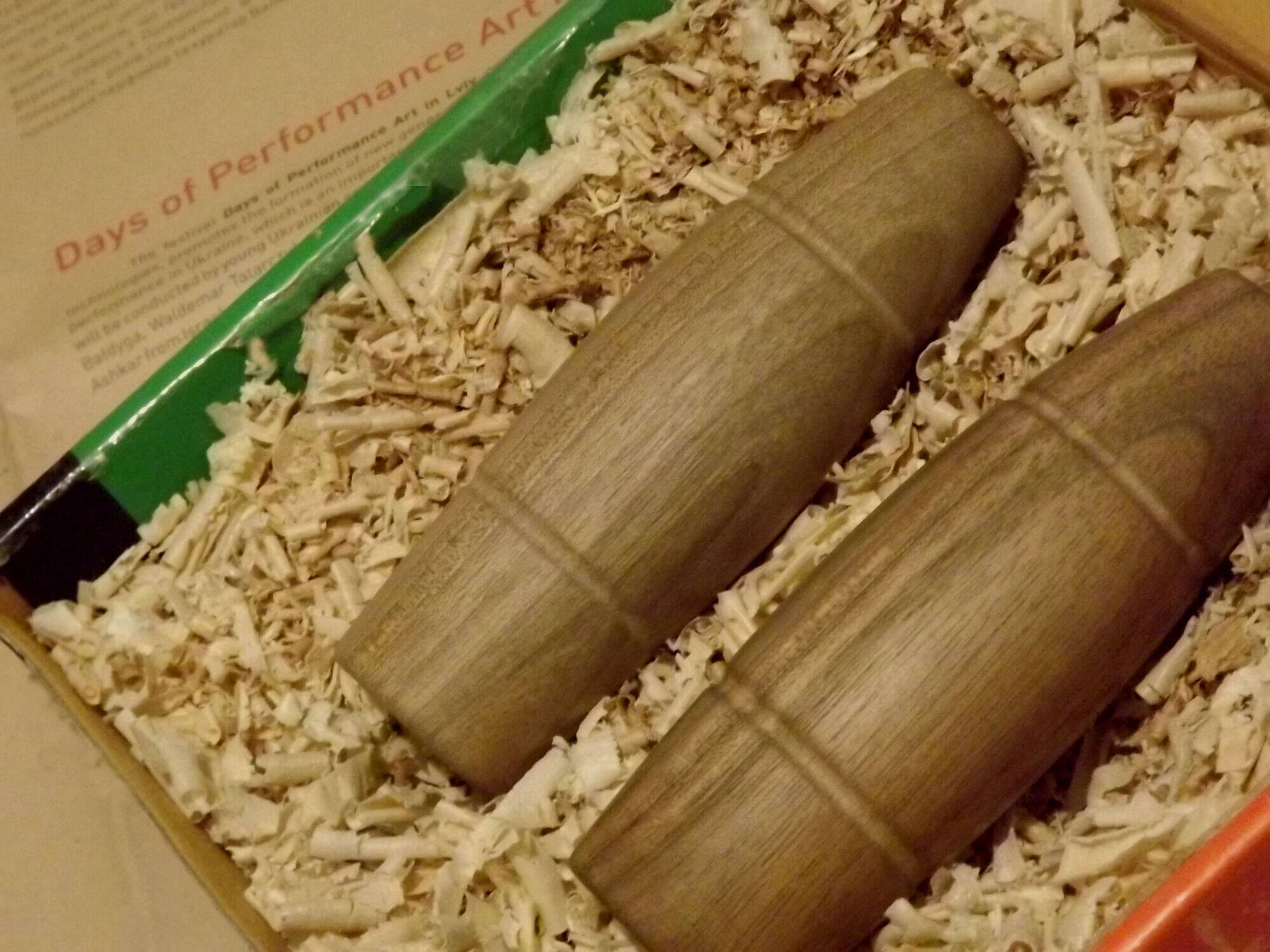

Грипсы - секси :good: Коля меня ими ещёпо телефону раздразнил :D Люди, которые грипсами занимались (и toni и Женя) , наверное, что-то знают про орех. Даже я как-то заикнулся знакомому столяру о грипсах - тут же получил именно ореховый брусок в подарок на заготовку...

Коля, кстати а чем ты хочешь покрыть грипсы? Вообще ореховое дерево можно пропитывать только растительными пропитками, никаких минеральных и химических пропиток, орех от этого испортится, можно например льняным маслом, проверено на охотничьем опыте.

Хенк75 буду пдганяти гріпси, як це не шкода, до кольору крил ...ну тут без варіантів, з середини так буду пропитувати льяною олією :yes: Ти вже як мінімум 4-ий, який таке рекомендує !!!

А зачем масло на грипсы? Шеллак на спирту лучше. За них же держаться потом придётся.

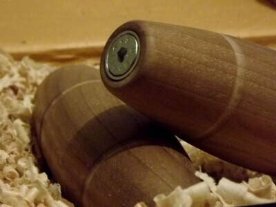

Гріпси ззовні будуть вскриті кольором і лаком (як це не прикро), щоб підігнати деревину до вигляду крил, а маслом рекомендують обробити з середини, пропитати саму деревину.
Якщо виникає питання - як пропитані маслом гріпси будуть сидіти на кермі ? По-перше лляна олія гарно вбирається, а по-друге, Антон(toni) подбав, гріпси мають замочки, (ммммм :roll: ) в торець керма входить ееее... ну як якорь на виносі, о точно конструкція 1в1 як кріплення виноса в вилці. :yes:

DSCF3749.jpg [ 291.79 КБ | Просмотров: 2045 ]
DSCF3761.jpg [ 370.77 КБ | Просмотров: 2045 ]
