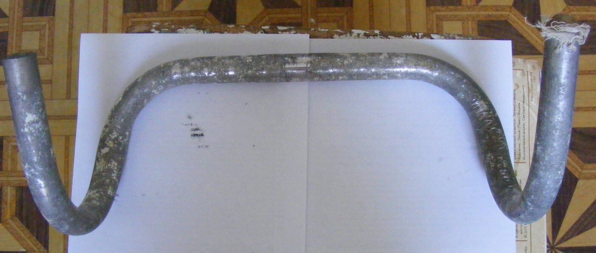

А можно по-подробнее, про выпрямление руля-барана? Ну нагрел я его, а дальше? Бегом бежать на лестничную клетку, совать раскаленный руль между перилин и изгибать? Слабо сейчас соображаю, как это сделать и ничего не испоганить и руки не пообжигать нахер ). кстати, перчатками нужно озаботиться, руль, как я понимаю, будет довольно горяч? )
ХВЗ Старт-Шоссе 1986г. Продан
ХВЗ Турист 1987г
Старт-Шоссе 76г "Клим Чугункин"
СообщениеДобавлено: 16.03.2015 12:55
Та блин, RTFM, курите маны :D Хоть здесь viewtopic.php?f=31&t=182704#p1229225
Смотри, после того отпуска (нагрев до почернения мыла) у тебя гарантированых несколько часов для работы есть. Подожди, пока остынет. Можешь даже покурить перед беготнёй, и в парадное выходить солидно и не спеша, с достоинством :D
А вот через сутки уже руль будет таким же, как был до того.
Соображать надо, как вмятин не наделать, и как его нагреть достаточно и равномерно на газу. Впрочем, это получается у многих.

СообщениеДобавлено: 17.03.2015 02:30
Сообщения: 530
Возраст: 58
Зарегистрирован:26.07.2013
А у меня не получилось :smile:
Целый вечер потратил. Сначала грел аккуратно, далеко от огня. Мыло почернело, дал остыть, потом пытался исправить небольшой прогиб горизонтальной (прямой) части. Вообще никакой реакции. На третьей попытке прямо в огонь засовывал. Ногами упирался и тянул руками. Ничего! Что я делаю не так?
Спутник В-34 1963 г.
Турист 153-411 1977 г.
СообщениеДобавлено: 17.03.2015 02:42
Хз, но подозреваю, что металл не прогрелся, а мыДло обгорело и почернело. Руль-то советский был?

Очень похож на советский. Диаметр 24 мм.
руль_cr.jpg [ 846.58 КБ | Просмотров: 1929 ]
Не прогрелся? Наверное. Только я теперь не понимаю, как его греть. Над огнем долго держал (сантиметров 15 от огня - 40 минут). И в огонь не на секунды засовывал.

СообщениеДобавлено: 17.03.2015 11:55
Mixal
По идее таки недогрев. Деталь нужно держать там, где кастрюля над огнём :D В самом огне температура не очень, а вдали от него - тем более. Кастрюли как ра стоят приметно там, где надо :D

Да понятно, что недогрев. Попробую еще раз. Может, прямой участок не так весело гнется, как другие. Буду держать над огнем, но огонь не должен касаться руля. 5 минут, по мануалам :smile: , должно хватить. Мыло очень быстро темнеет и подгорает, и перестает быть индикатором.

СообщениеДобавлено: 17.03.2015 13:32
Сзади лижем, спереди гладим Мажем сверху, греем снизу. Крутить не обязательно. Возможно, придётся типа экраны какие-то жестяные приспособить или кирпичи огнеупорные, или куски уголка - такие меры очень помогают при небольшом недогреве download/file.php?id=299747&mode=view/DSCI0096.JPG

[strike] Мажем сверху, греем снизу. Крутить не обязательно.
Возможно, ключевые слова. Я мазал и грел везде. Наверное, пока грел одно место, другое остывало.
