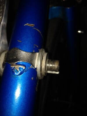

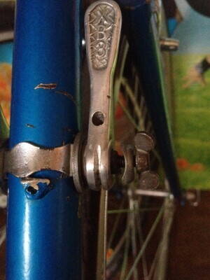

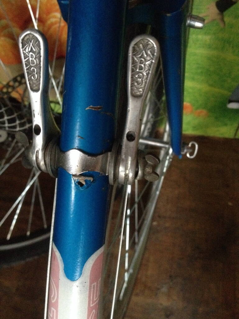

HENK75 писал(а):
Манетка правильно собрана? На манетку одевается шайба с усиком, который упирается в кронштейн основания, потом пружинная тарельчатая шайба на нее просто тарельчатая, и все это затягивается барашком.
както так
ImageUploadedByTapatalk1427630978.616454.jpg [ 175.37 КБ | Просмотров: 1876 ]
ImageUploadedByTapatalk1427630968.499880.jpg [ 323.03 КБ | Просмотров: 1876 ]
ImageUploadedByTapatalk1427630956.657635.jpg [ 286.7 КБ | Просмотров: 1876 ]
 Заголовок сообщения: Re: Старт шоссе , олимпийка 81г.р
СообщениеДобавлено: 29.03.2015 15:49
Сообщения: 1296
Изображения: 250
Город: энск
Возраст: 26
Зарегистрирован:12.07.2013
Brovarec
не хватает шайбы с пружинкой :yes:

denis_ber писал(а):
Brovarec попробуй вынос поднять до ограничительной метки, посадка лучше станет!
Правильная рекомендация. Если сесть на велосипед и поводить руками в вертикальной плоскости становится ясно, что укорочение выноса соответствует подъёму существующего. При том же положении корпуса велосипедиста.
СообщениеДобавлено: 29.03.2015 16:16
Сообщения: 602
Изображения: 33
Город: Кiевъ
Зарегистрирован:08.09.2014
И шайбы с выступом :yes:

Может кто-нибудь нарисовать или сфотографировать В разобранном виде для наглядности

prima-bez писал(а):
Да как раз этого и не хватает.

Таааак, шайбу с выступом увидел! Она работает как ограничитель? А вот шайбы с пружиной ..? Где она должна стоять?
СообщениеДобавлено: 30.03.2015 11:40
Сообщения: 388
Город: Санкт-Петербург
Зарегистрирован:18.12.2014
шайба такая пружинная с прорезями, черная, по форме такая же как внешняя никелированная, в виде куска сферы ). Хз, как еще описать.
На фотке с барашком это как раз она.
