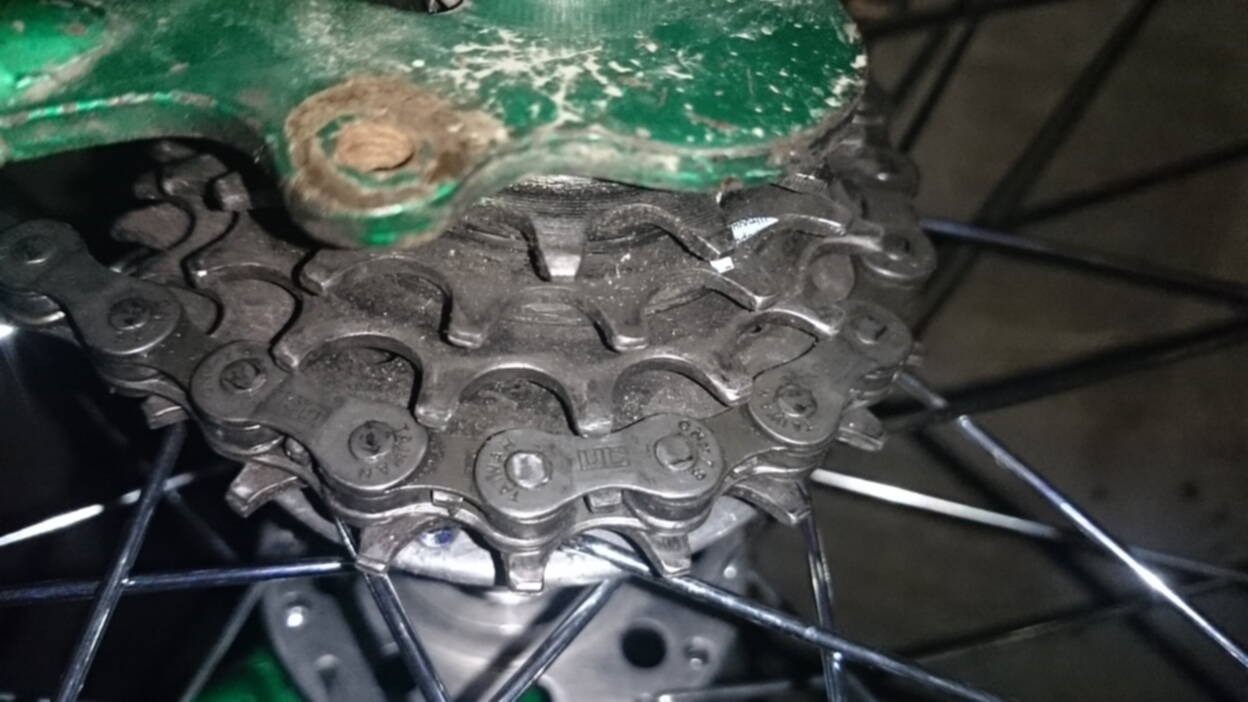

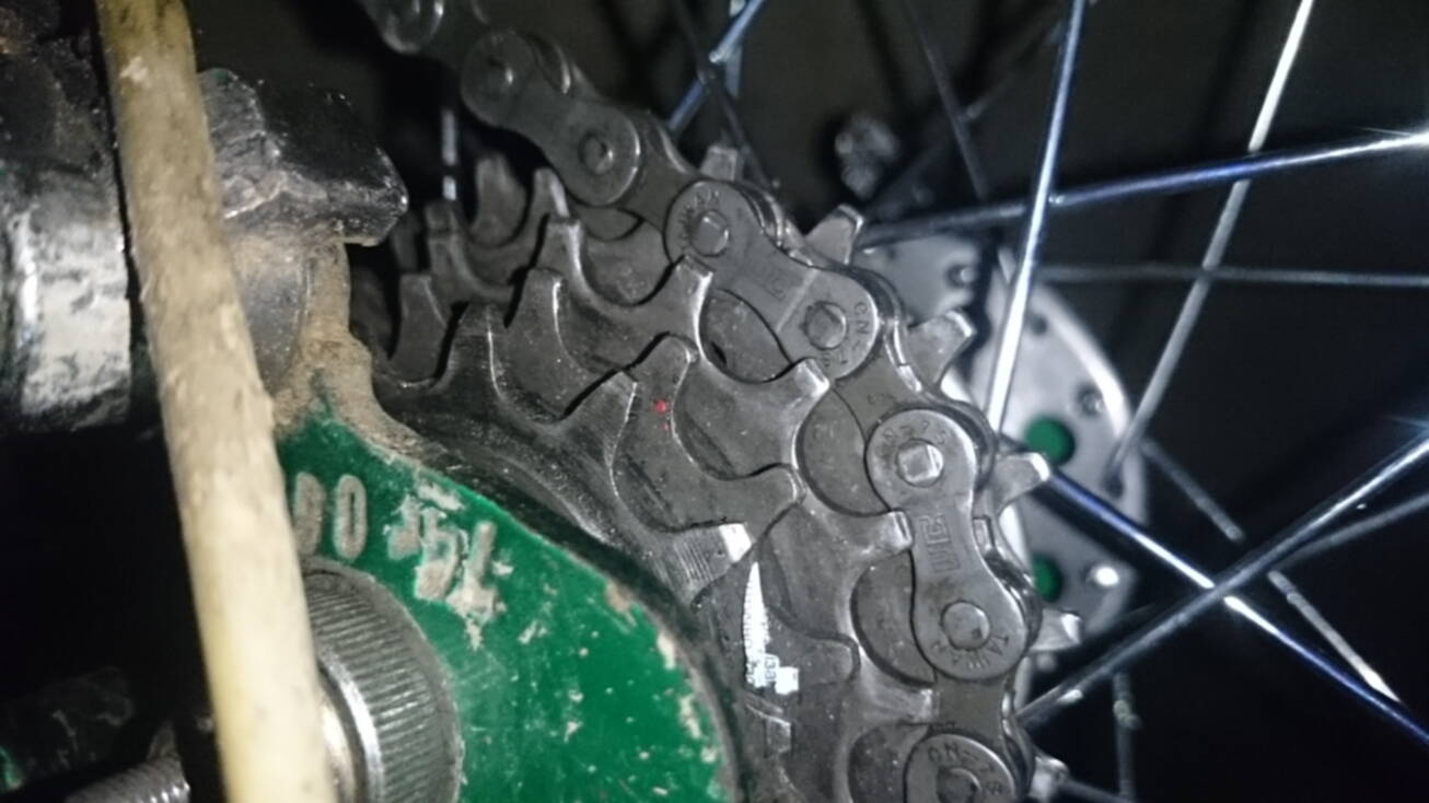

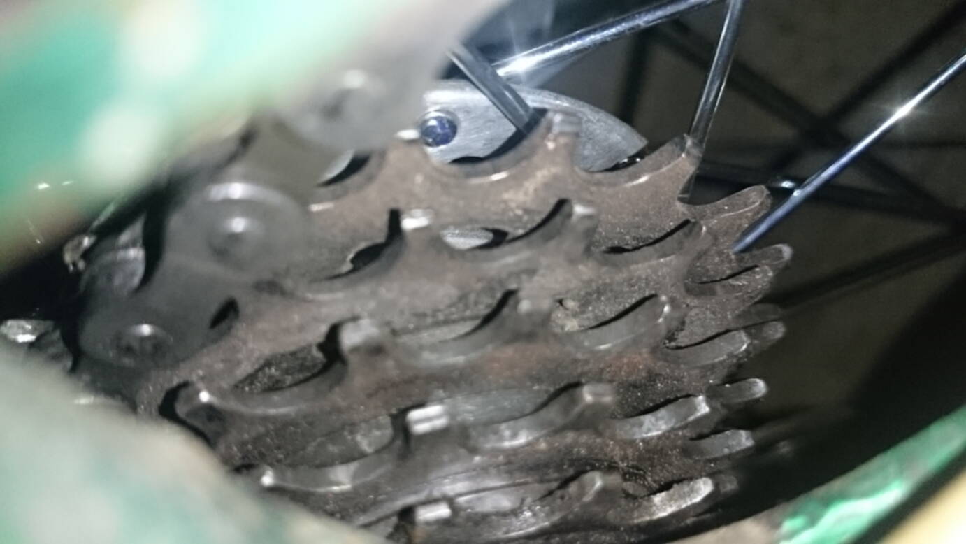

вибачаюсь за повторення, але от яка штука
так, сьогодні нарешті забрав колесо, з зборки
обід алюмінієвий, хлопці замовляли Давайте купимо оптом Одинарні обода
втулка старт-шоссе високий фланець під ексцентрик, пяторік стартронівський, та от незадача. Поставив, а от коли нагрузку даєш на педалі тоді прориває, походу ланц, бо пятьорік незлизані має зуби вроді
підкажіть щось

підкажіть щось
відповідь у порівнянні. Пробуй інший ланцюг. А загалом сама маленька зірка якраз по вигляду може скакати+розтягнутий ланцюг.
 Заголовок сообщения: Re: "Чердак"
СообщениеДобавлено: 20.02.2016 19:43
Цепь проскакивает на какой то конкретной звезде? Вообще на первый взгляд износ звёзд большой.

У меня было такое же, но только на самой малой звезде. Цепь КМС Z33 новая, пятерик новый.
СообщениеДобавлено: 20.02.2016 20:20
Сообщения: 990
Город: Івано-Франківськ
Зарегистрирован:21.10.2015
угу мала проскакує, поставив старий ланц рідний, з яким взяв вел.
і вроді пропало.
Де можна дістати пятьоріки хороші ???

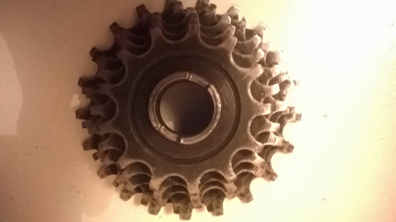

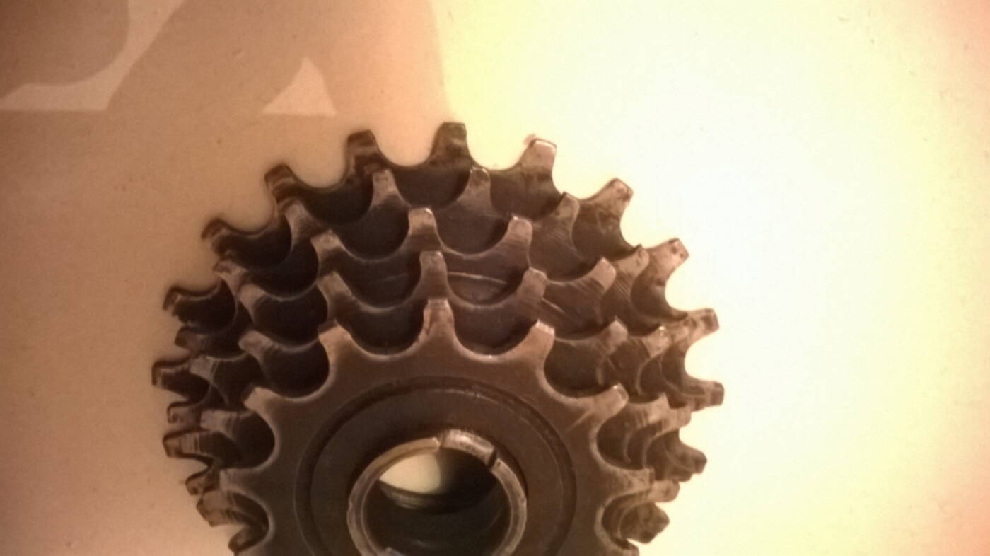

короче на пятьоріку мойому рве 1 і 3 зірки
ось знайшов, пятьорік, але мені здається що він від мого не гірший, тоже може проскакувати, а коштує 150 грн, Нових щось знайти неможу
мій
Комментарий к файлу: це коштує 150, а чи варто ???
WP_20160220_001.jpg [ 476.59 КБ | Просмотров: 1737 ]
WP_20160220_003.jpg [ 465.84 КБ | Просмотров: 1737 ]
