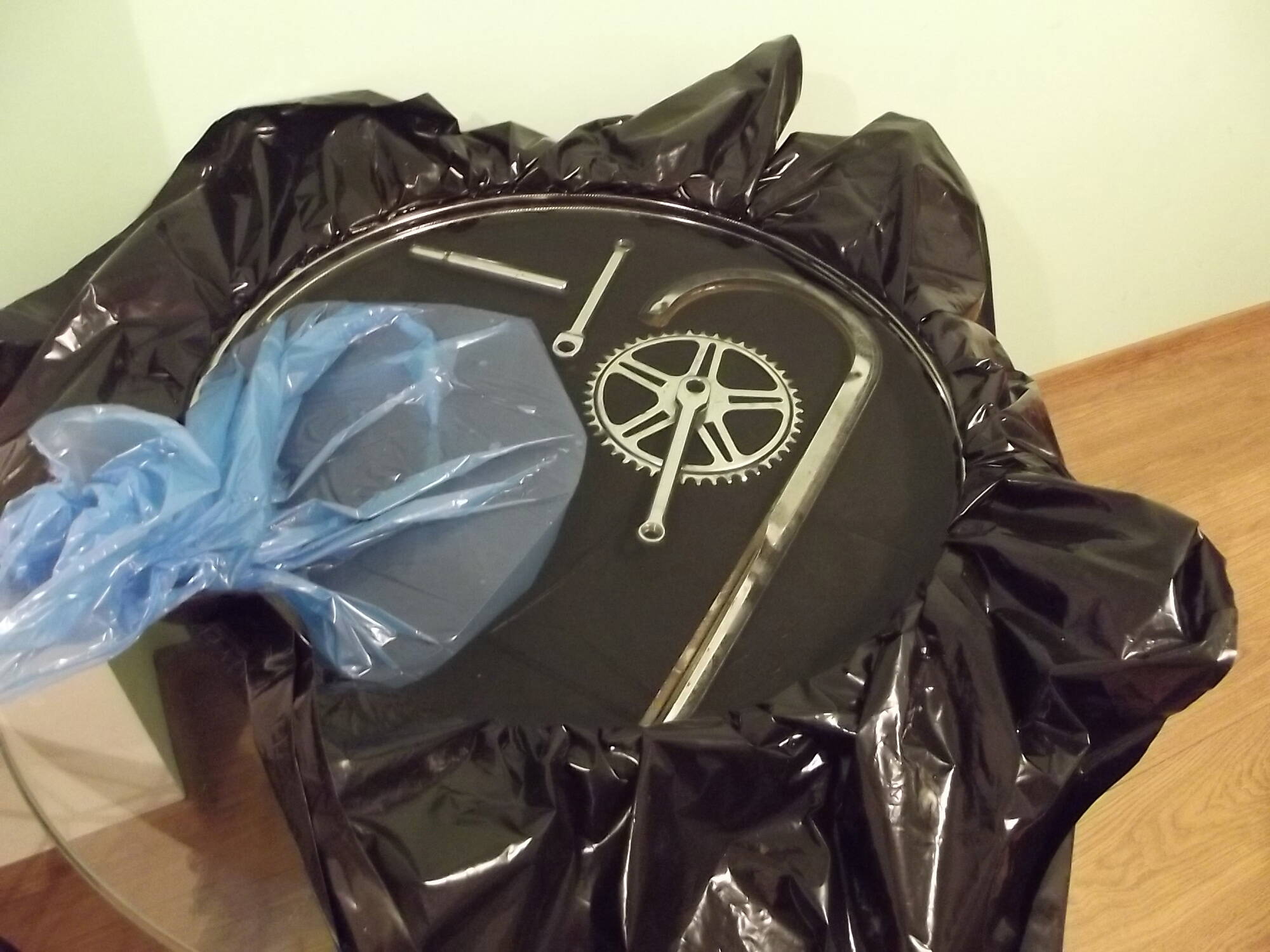

Обода в кислоте.
9020.jpg [ 572.6 КБ | Просмотров: 1714 ]
Неочевидное решение, в случае когда все запасы кислоты :D в доме исчерпаны, а уровня раствора недостаточно чтобы накрыть :-P все детали.
Герметичный пакет погруженный в раствор и заполненный обычной водой вытеснит соответствующий объём.

а тазик из обода сделан? :wink: :ROFL: :ROFL: :ROFL:

Да, сам отмачиваемый обод и есть "тазик". Снаружи, за плёнкой - покрышки.

Ха, я тоже так делаю. Или на даче кольцевую канавку выкапывал и накрывал полиэиленом. Также в земляной ванне с полиэтиленом удобно сидухи в желатине вымачивать - для экономии желатина.

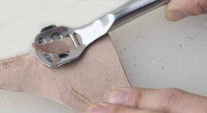

а овощечистка для шерфования не подойдет

9021.jpg [ 24.13 КБ | Просмотров: 1592 ]

мне показалось нуна поперек шкрябать
хз как там резали кожу
она вроде тянется только в одном направлении

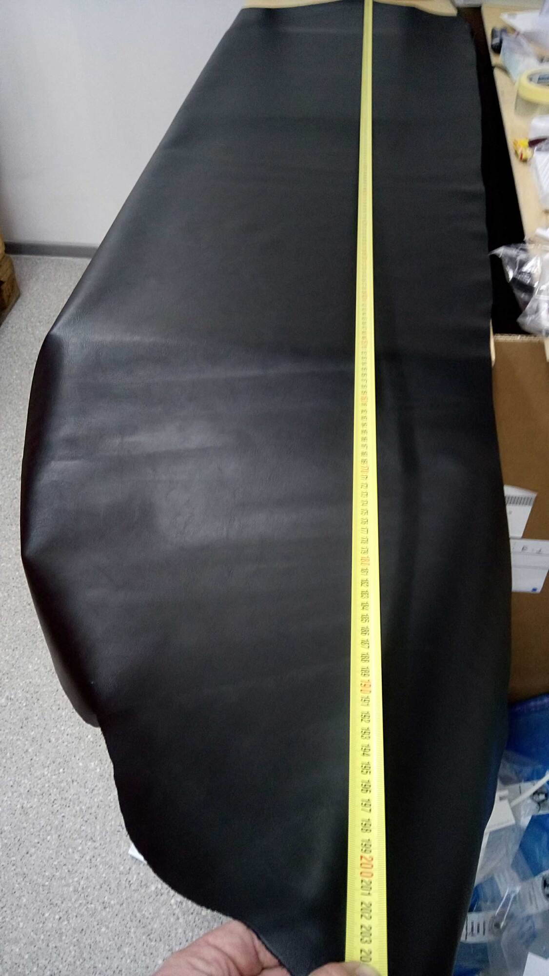

2 метра коровы может быть только в одном направлении)

а еси спиралью снимать :unknown:

2-х метровая корова)

Кстати, рубаночек парой постов выше не очень хорошо работает, канцелярским ножом даже проще, как мне показалось.
