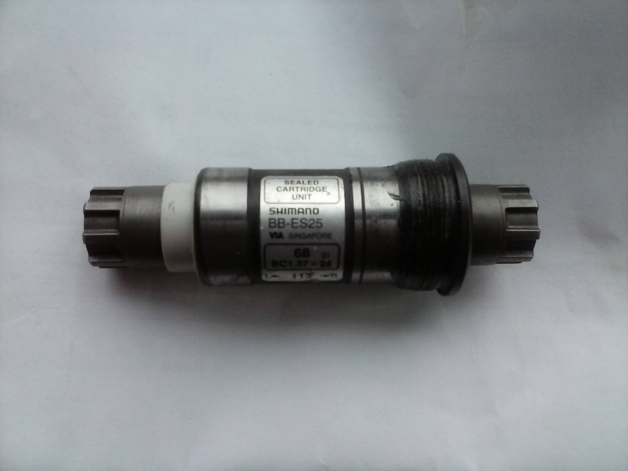

Пошёл искать напильник(и). Кстати на одном из шлицов вала каретки увидел заусенец, тоже надо шлифануть... :smile:
 Заголовок сообщения: Re: Стартон-олимпийка.
СообщениеДобавлено: 28.09.2016 10:15
Сообщения: 3367
Зарегистрирован:28.11.2010
труба каретки срезана криво
И такое возможно.
То есть, в случае перекоса вал картриджа бы стоял не по центру трубы с противоположной стороны.
По центру. Но подшипник может слегка перекосить. Но это все доли миллиметра, на которые можно смело забить.
В случае с рулевой идеально торцевать имеет смысл. В случае же с картриджной кареткой - только если руки нечем занять.

Подшипники внутри стального картриджа. Как их перекосить то может?

проблема не в перекосе подшей в картридже, а в особенности конструкции: подши там находятся под статической нагрузкой, поэтому вал картриджа крутится с усилием
это сделано с целью удешевления конструкции и облегчения установки
но в ущерб ресурса ессно
если эту проблему аннулировать, получится т.н. разгруженный подшипник
тогда всё крутится вот так viewtopic.php?f=31&t=299587&start=375#p1704672
Внутри?

Maxim_Sed писал(а):
Кубанец
Та я просто купил самый дешёвый Окталинк картридж( просто была распродажа).
Как ресурс начнёт заканчиваться(или даже раньше), думаю, что-то с твоей помощью усовершенствовать...
