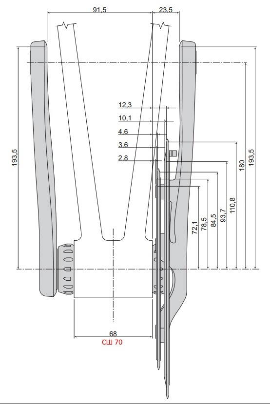

na4bike писал(а):
Длины вала хватит он расчитывался на каретки 68-73. Надо только проставки правильные искать.
Просматриваю сейчас системы, и наконец наткнулся на вменяемый документ от Сampagnolo со всеми необходимыми размерами.
Очень смущает расстояние от малой звезды до пера.
И не совсем понятно, чем регулируется длина вала (расстояние между кривошипами) для кареток 68/73? посадкой на шлицах левого шатуна?
