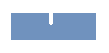

kisa , спицы неужто плоскогубцами гнёшь ? Или приспособа имеется ? Чтоб и длина была одинакова и загибы однотипные ? У меня вот нет-нет да и возникает проблема подбора нужных спиц, но как говорится : " Есть сегодня маленькие, по три, и большие, по пять, но вчера".
Поделись технологией.

Приспособа была. Пластина 3 мм с щелью 2 мм:
sample.png [ 1.29 КБ | Просмотров: 4628 ]

Понятно, длина по линейке маркером, потом в два приёма загиб, так ?
СообщениеДобавлено: 21.09.2016 09:24
:yes: Как-то так. Вроде, на опытной спице определял, каким местом вставлять в щель, чтобы номинальная длина получилась - оно он потребной немного отичается. И потом по этой метке и вставлял. Там мудрости меньше, чем здесь текста.

это классный способ получить спицы нужной длинны :good: , неоднократно изготавливал и себе и людям при отсутствии необходимого размера.
