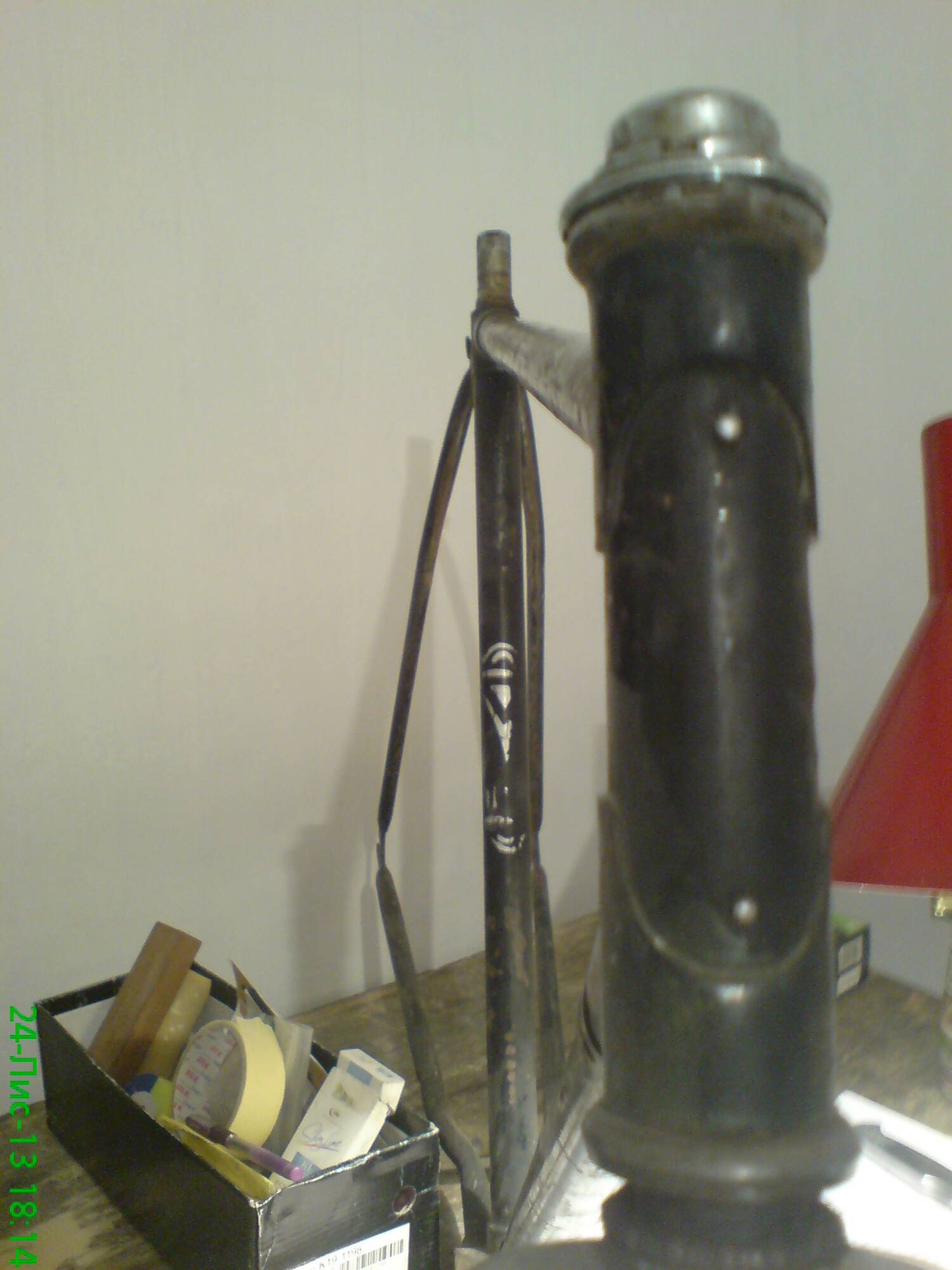

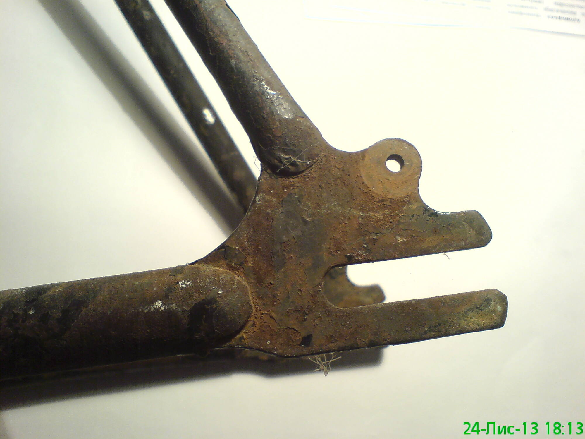

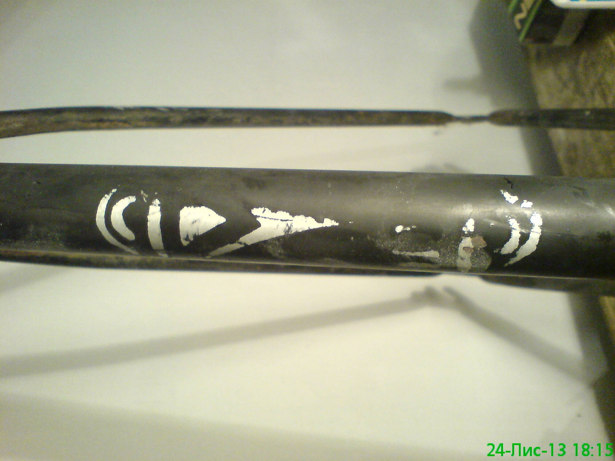

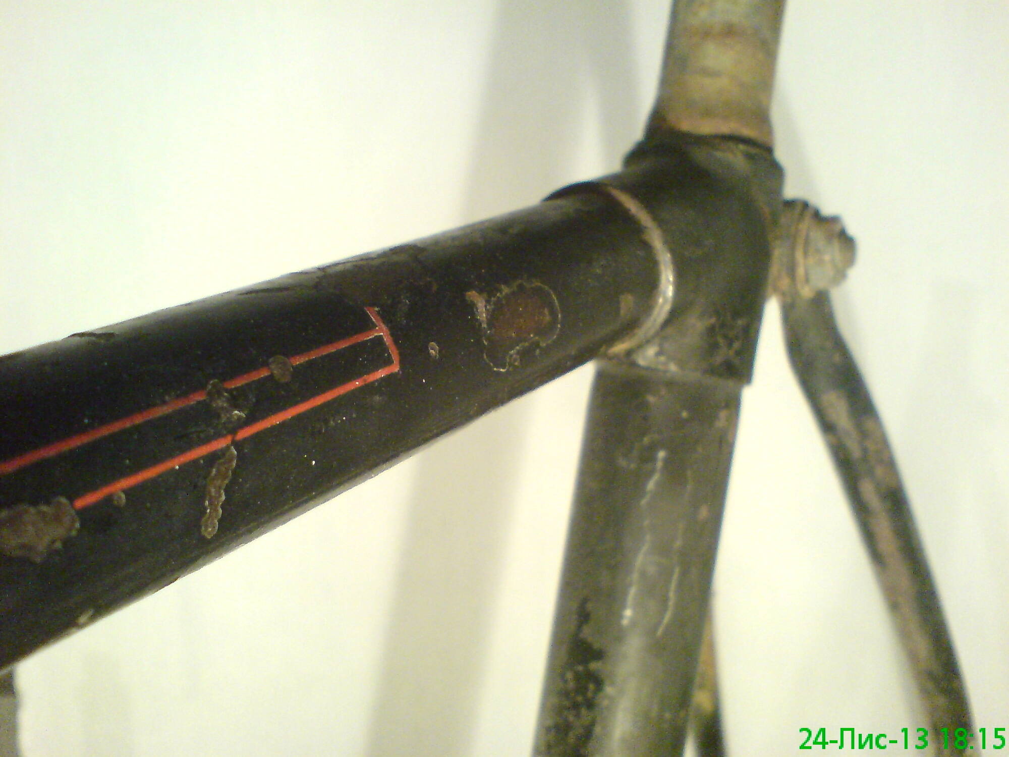

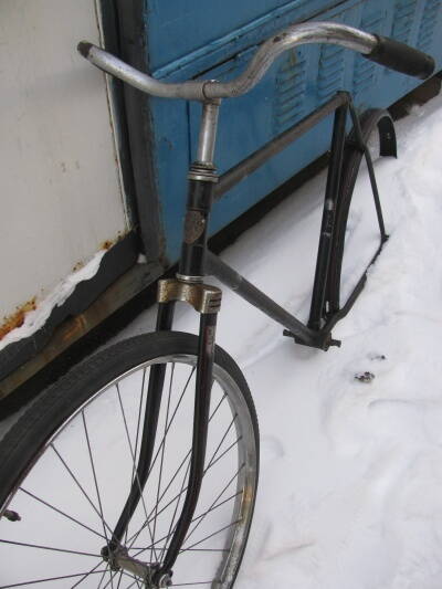

повертаючись до теми ідентифікації рами ... повторю фотки:
вилка до рами відношення не має ... то я так :D
DSC02351.JPG [ 860.78 КБ | Просмотров: 3921 ]
DSC02352.JPG [ 903.93 КБ | Просмотров: 3921 ]
DSC02354.JPG [ 891.99 КБ | Просмотров: 3921 ]
DSC02355.JPG [ 822.89 КБ | Просмотров: 3921 ]
DSC02356.JPG [ 834.14 КБ | Просмотров: 3921 ]
DSC02227.JPG [ 812.58 КБ | Просмотров: 3921 ]

Николай, все-таки поздний "пензюк": ПВЗ 10В. Если хотите, свою страхолюдину завтра фоткну. Сейчас уже темнеет, да и глубоко закопан... :oops:
 Заголовок сообщения: Re: BeerBike
СообщениеДобавлено: 10.12.2013 17:34
Спасибо !!! Да не не стоит напрягатся,для меня єто не принципиально.
Просто мне все равно не понятно, как на более поздней раме стоят горизонтальньіе дропьі, а вот у товарища
GladArt на раме 61г. косьіе ... вот єто меня и смущает :unknown:
А так, кроме єтого момента все говорит о том, что єто ЗиФ 10В.

Микола , не переживай ти так , може то в нього дропи не рідні ...

Николай, на сколько я понимаю, разница 1В и 10В в основном в съемной задней поперечине на 1В. С дропами я, честно говоря, не пытался разобраться. Ладно, завтра свое барахло перерою, попытаемся вместе прийти к какому-нибудь заключению по ним. Ок?

Была партия "Украин" в нач. 80-х (насколько помню) с горизонтальными дропами, как у совсем ранних, хотя предшественники были с косыми, и потом были с косыми. Почему? ХЗ... Так, что дропы не всегда показатель...
Ув. Влад! Интересно было бы еще сравнить пропорции и длинну рам Ваших единиц и десяток, если есть такая возможность. В своей теме я с Колей сделали замер единицы и десятки, наверное цифры будут гулять, в зависимости от годов производства...

Ну-с...(ни на что не претендующее ИМХО :oops: )
Разбираться с модельным рядом велосипедов ПВЗ-ЗиФ - неблагодарное занятие. Если по другим заводам все более или менее ясно (хотя и там "черных кошек" хватает!), то история ПВЗ-ЗиФ какой-то конгломерат наслоений "белых пятен" На несуразностей и нестыковок. Взять хотя-бы чехарду эмблем/названий (сначала ЗиФ, потом ПВЗ, а потом опять ЗиФ), годов в маркировках (то били, то нет), типы дропов и т.п.
Для начала в качестве "общего занудства" общеизвестные факты:
Завод существует с 1915г (начало строительства) как металлообрабатывающий, трубочный з-д. В 1928г. начал производство велосипедов. За основу взят английский БСА. Велосипед аналогичен МД-1 пр-ва МВЗ и ХВЗ. На Пензенском МД (назовем его условно так) как и на Московском: задняя втулка "Иди" (аналог БСА), на Харьковском - "Торпедо". Визуально даже ободранную раму Пензенского МД от МВЗшной и ХВЗшной отличить довольно просто: На нем заготовка кареточного узла изготавливалась не отливкой (МВЗ и ХВЗ) а штамповкой и посему снизу его (кареточного узла) шел весьма наглядный сварной шов, в лучших традициях совко-китайских велов 90х - 00х годов.
К 1930г. на заводе было налажено массовое производство велосипедов, на которых ставились декали (эмблемы? - вряд-ли) с аббревиатурой "трубочный завод" :D
В 1933г. завод стал именоваться "Пензенский велосипедный завод им. Фрунзе", появилась марка ""ЗиФ".
Сия благостная картина продолжалась до 1939г., когда началось самое занимательное! Согласно одним источникам производство велосипедов было прекращено, а завод был переориентирован на выпуск иной (стоит понимать - военной) продукции. Согласно другим - производство СТАРЫХ моделей велосипедов прекращено, а к производству принята новая перспективная модель велосипеда (ЗиФ 1В???)...
В войну, понятно, было не до этой "ерунды" и лишь в 1946г. выпуск велосипедов был возобновлен...
...Ну с "занудством" закруглился. Более содержательную часть, если можно, чуть позже - жду когда фотик зарядится (и надеюсь хоть чуть потеплеет). Ок? :oops:

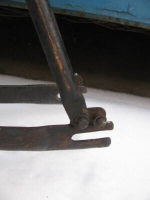

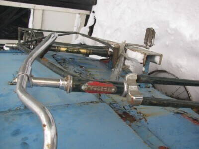

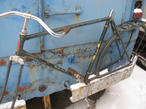

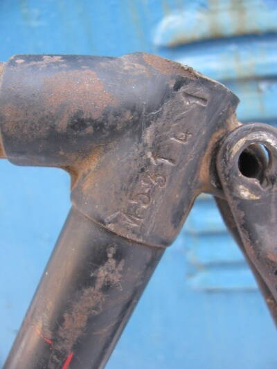

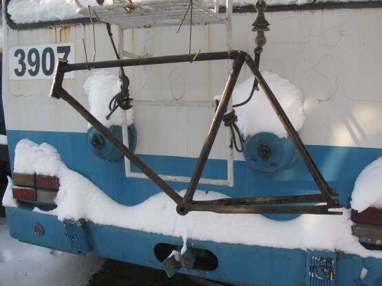

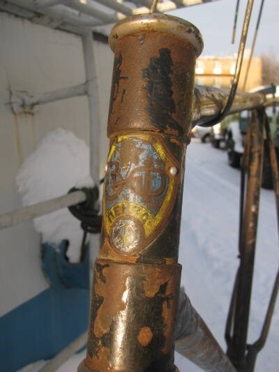

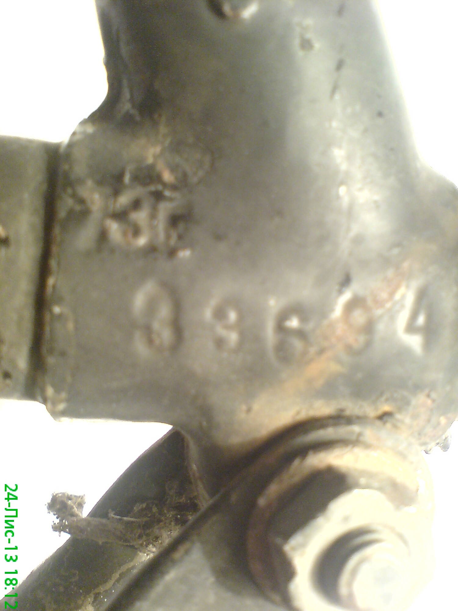

Модель ЗиФ 1В:
1. Датировка не понятно. Поперечина съемная.Маркировка - по довоенному типу. Года - нет.
Изображение 003.jpg [ 73.75 КБ | Просмотров: 3840 ]
Изображение 004.jpg [ 67.64 КБ | Просмотров: 3840 ]
Изображение 005.jpg [ 47.44 КБ | Просмотров: 3840 ]
2. Явно ранняя послевоенная, года нет. рама один-в-один: У Антона, скорее всего такая-же. :smile:
Изображение 006.jpg [ 73.3 КБ | Просмотров: 3840 ]
Изображение 007.jpg [ 80.95 КБ | Просмотров: 3840 ]
3. 1961г. Рама один-в-один.

На всех дропы прямые!!!
Изображение 008.jpg [ 78.97 КБ | Просмотров: 3840 ]
