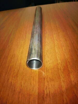

СообщениеДобавлено: 06.07.2016 17:33
Привіт усім у хаті.
Як і багатьох мене напружує проблема підсідела 24,8.
Нє, ну найти 25,0 можна, але...
Вирішив її розвязати кардинально, от що вийшло. Попала мені в руки труба 25,2 з товщиною стінки 2 мм і довжиною 300 мм. Ну як попала, довелося декого напрягти і трохи почекати.

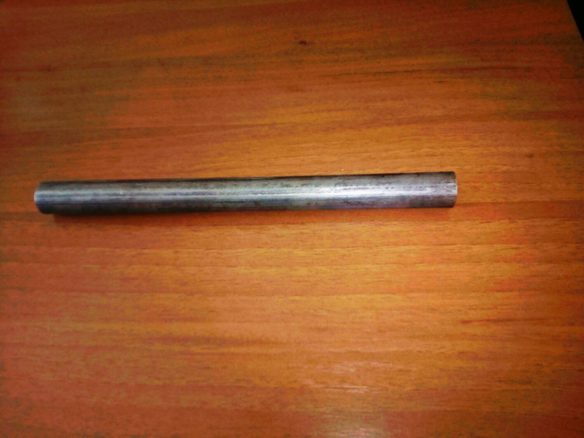

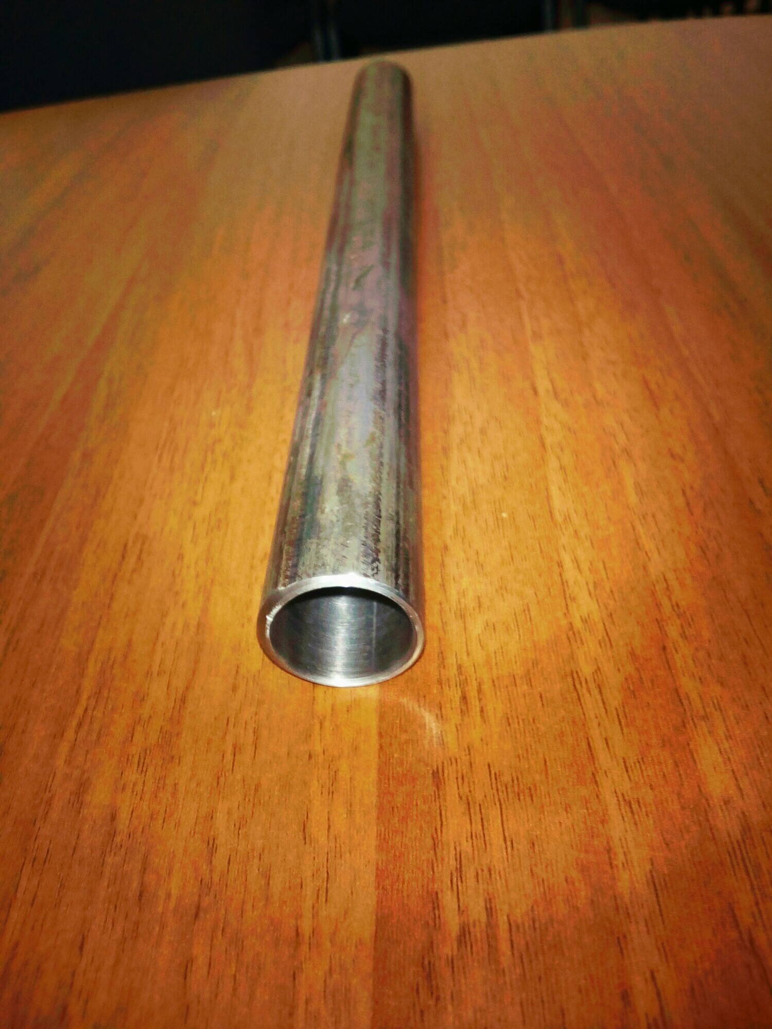

Труба виявилась зварна.
IMG_20160706_171857_717.jpg [ 579.41 КБ | Просмотров: 2297 ]

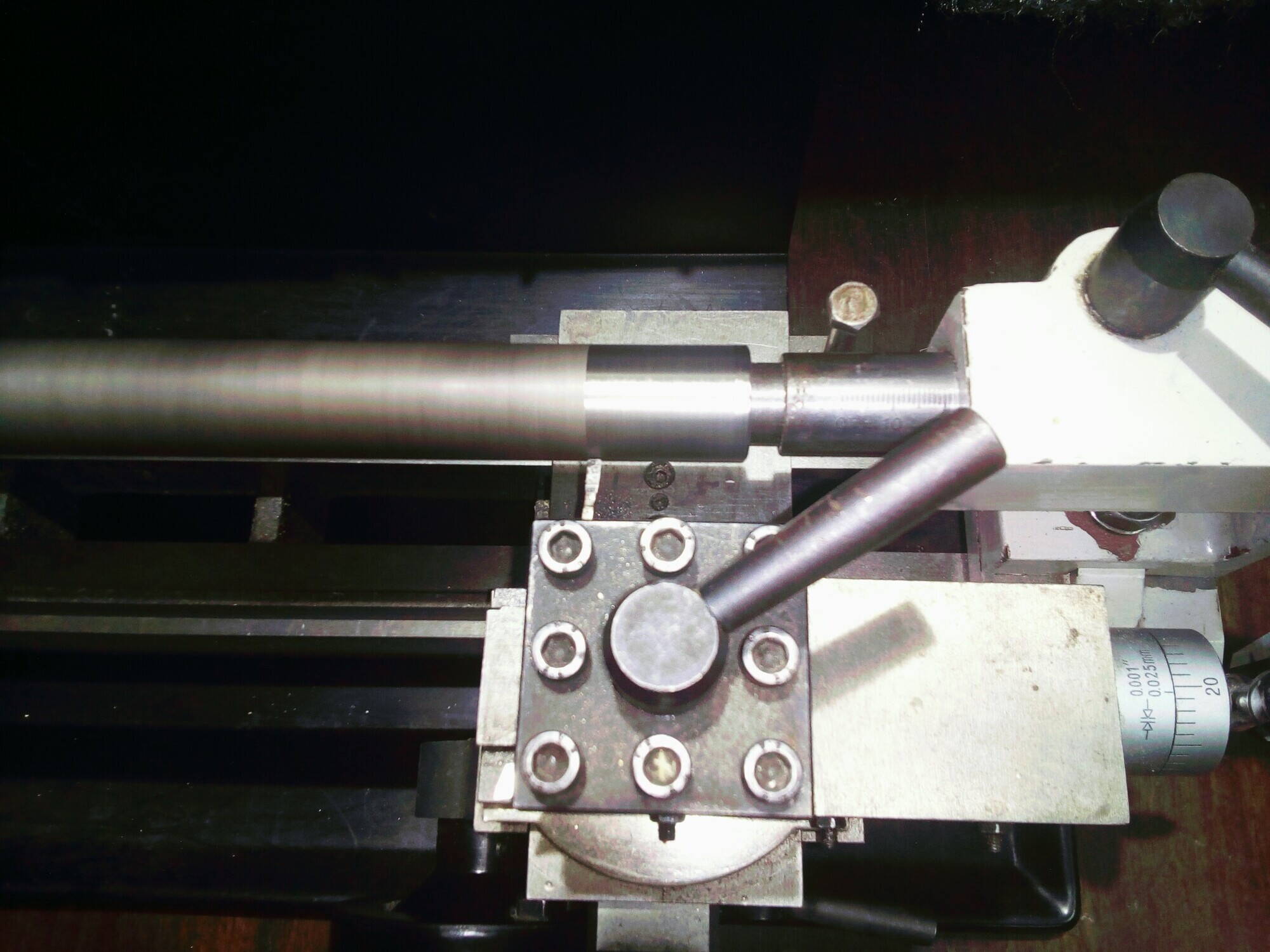

Завівши токарний станочок отримуємо
IMG_20160706_171920_305.jpg [ 442.01 КБ | Просмотров: 2297 ]

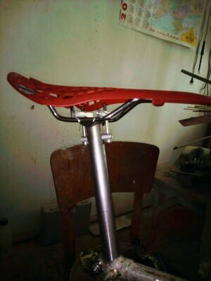

Отримуємо ось такий результат
IMG_20160706_171957_474.jpg [ 521.31 КБ | Просмотров: 2297 ]
Ну і додам, труба титанова, вага всієї конструкції 190г.

Евгений76
Круто вийшло :shock:
А який матеріал деталей зажима?
 Заголовок сообщения: Re: Вело хата
СообщениеДобавлено: 06.07.2016 18:47
Дюраль. Болти М5 з нєржи.

Женя, классно. Регулировки седла по длине хватает, чтобы ось колена была над осью педали? Ну, по науке? А то я зкглядываюсь на такие подседелы, но смотрю на свои сидухи и сомнения гложут.
СообщениеДобавлено: 06.07.2016 22:37
Сообщения: 6025
Зарегистрирован:23.05.2013
kisa
А с чего бы не хватало, если он без оффсета?
Евгений76 писал(а):
Насправді це сама пристосована конструкція для домашнього відтворення.
Ну да, если в спальне стоит токарный станочек :D
