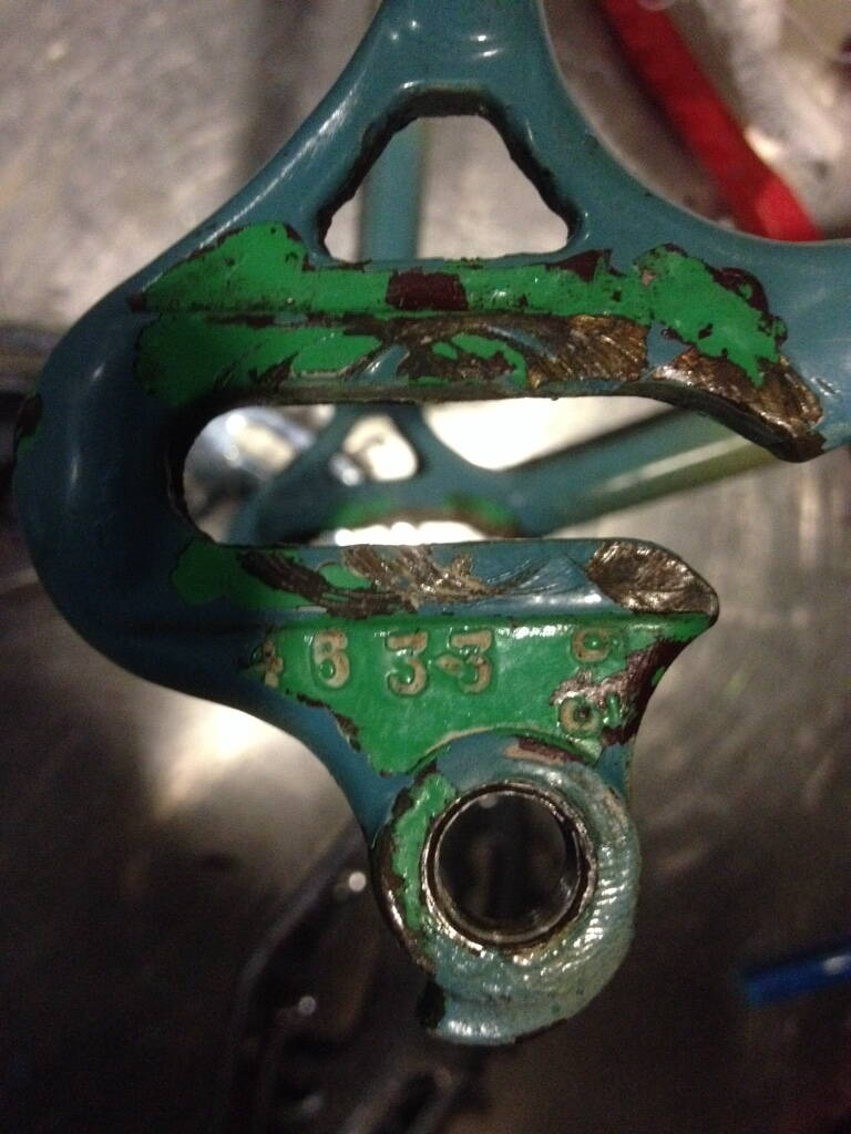

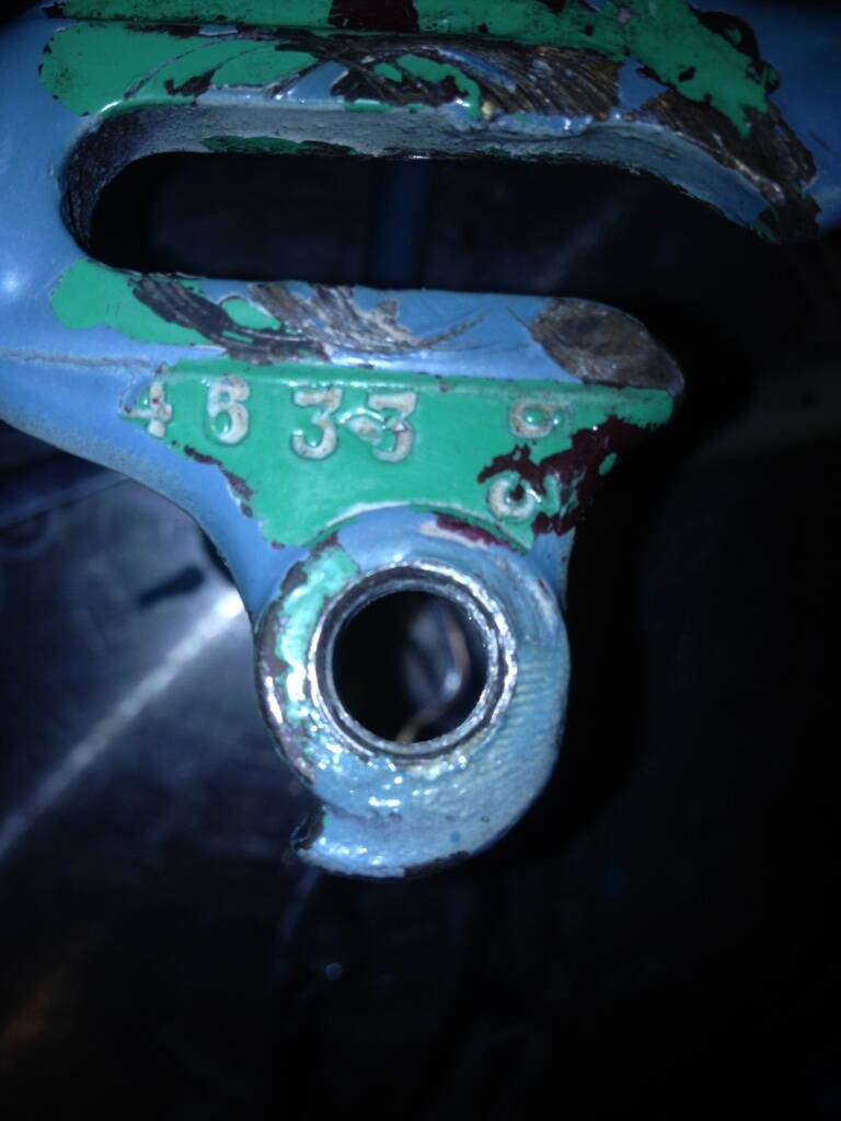

Дроп чемпиона. Где год? Где номер рамы? И что это за 63 сбоку?

63 это как раз год выпуска.

А 46 33?
 Заголовок сообщения: Re: Старт шоссе , олимпийка 81г.р
СообщениеДобавлено: 30.03.2015 15:37
Это номер

4633?????
СообщениеДобавлено: 30.03.2015 20:40
Вот более ранний Чемпион, а номер больше. Это не сквозная нумерация.
