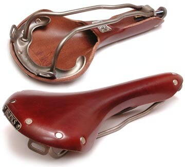

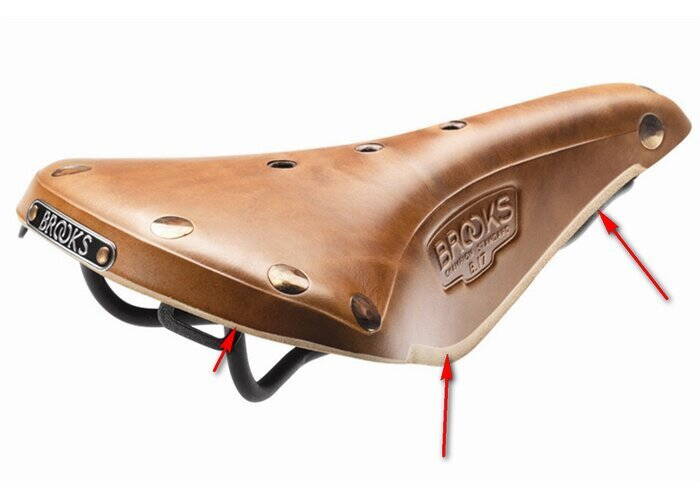

2 yura3000: Повидимому, там уши не просто так обрезать надо - у Брукса вона как сделано:
brooks-swallow-classic2.jpg [ 60.13 КБ | Просмотров: 13005 ]
2 ALL: Коллеги, а кто знает, зачем на Бруксе края обрезают? Причём не на всех моделях. Да ещё краску при этом не жалеют :) - так, необработанная кожа и остаётся. Причём я видел видеоэкскурсию по их фабрике, они этим процессом зело гордятся и подчёркивают, что это делается вручную. И мастера за работой показывают. Вот любопытно, это чтобы ноги не натирать в том месте, или чтобы пары пота лучше входили-выходили? Или ещё для какой радости...
Думаю тупо элемент дизайна + беспринципный маркетинг, суть понты из серии полос на авто. То есть даже не атавизм (след некой давно забытой технологической операции), а чистой воды современное ноухау, игра на тёмных струнах хипстеров, реставраторов и прочей сволочи. Речь не о том что не к месту, - всё к месту, - а о том, что зело гордятся и подчёркивают. Навскидку два случая из той же серии. Первый: журнашлюх-экскурсовод из сериала how it's made ходит по цеху где гнут трубки для духовых инструментов, натыкается на участок где эти трубки заливают водой и замораживают, видит электронный термометр с двумя знаками после запятой и бьётся в истерике. Типа: вАу, ВОТ ТАК - ни больше, не меньше! Крупный план термометра, пять-шесть повторов и цех превращается, если не в ЦЕРН, то (как минимум) в Сколково. Второй: у bagmaker'а (Шарова) берут интервью в ходе которого выясняется что он активно крючком пользуется, - в том контексте, что для большей части швов, при его объёмах, машинка кагбе и не нужна.., - cлово за слово - выясняется что крючок не простой, а дедовский. В общем дальнейший акцент понятен... Сколково мехом внутрь. А мастер, меж тем, хороший...
Чтобы не натирало, конечно. У моделей попроще, где кожа просто вырублена под прямым углом, её края весьма грубые наощупь, и именно о таких моделях встречаются в интернетах жалобы на натирание - особенно когда ширина седла выбрана неудачно, и/или эти боковины растопырились от ненадлежащего ухода...

Всё-таки, видимо, версия про натирание более правдоподобна.
Не, что снятая кромка vs рез под 90 градусов меньше цепляется - понятно, я о том что подрезка мереи вручную по сравнению со скруглением (или фрезеровкой вместо подрезки) никакой пользы окромя повода попедалировать тему "традиций" не несёт. Всерьёз подобными тонкостями обычно те кто ещё не наигрался озабочены. Помню знакомый, чертовски рукастый малый, что называется не теоретик, надумал себе патронташ сделать. На предложение не заниматься хернёй, а просто нарисовать эскиз и забрать готовый сказал: нет, ХОЧУ САМ, ты мне кусок кожи дай. Дал... В итоге он углубления под швы на фрезерном станке разметил, а потом ещё неделю шил и всякие волшебные мази втирал. Брукс же - явно не тот случай... и удовольствие от процесса там разве что туристы испытывают.
p.s. Хотя... не знаю какими цифрами там партии конкретных моделей исчисляются, но можно предположить, что если речь идёт о сотнях, а не, скажем... десятках тысяч экземпляров, то срезать просто экономически оправдано. Тем более что, как я понимаю, там всё равно не вьетнамцы по объявлению набранные работают и одной "сложной" операцией больше, одной меньше - пофиг.
