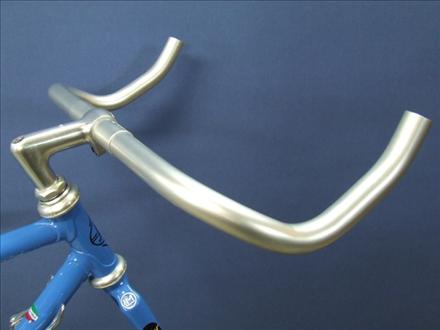

Широкий руль позволяет не сутулиться и свободнее дышать, отчего едется легче и сильнее.
Однако узкий руль предполагает небольшое (совсем небольшое) преимущество в плане аэродинамили. Как правило, в велоспорте выбор падает на широкий руль, подбираемый по ширине плеч. Берешь руль и приставляешь концы рог к плечам. Плечи чуточку сдвигаешь, если влез в руль - руль подойдет. Как-то так. я себе так подбирал.

maxer писал(а):
Цена действительно гуманна. Меня интересует трубки этим клеем можно приклеить? Простите за неграммотность, сейчас в гостях. А что такое булхорн? Может покажите (тыцните в) удачные примеры.
Этим клеем трубки клеить нежелательно. Почему нежелательно, а не запрещено, может возникнуть вопрос?
Все дело в том, что у меня есть несколько тюбиков (больших и малых) этого производителя.
Конкретно - резиновый клей, наирит и 88-й.
Создалось впечатление, что по внешнему виду и запаху во всех этих тюбиках - одна и та же смесь.
Я приклеил трубки 88-м клеем ихнего производства - 2-й год полет нормальный.
Булхорн - это вот такой руль.
C810080F-5EE1-44C7-8E9A-F43053577D85.jpeg [ 13.04 КБ | Просмотров: 1922 ]
СообщениеДобавлено: 01.05.2016 14:01
Сообщения: 2195
Город: Rīga, Latvija
Зарегистрирован:22.10.2010
дополню амогостара и повторю многими сказанное - тут у нас любят рули называть всякими рогами - обычный шоссейный это бараньи рога (потому что скрученные), а вот такой вот как на фотке, это бычьи рога. С виду напоминает. Ну а всякие там городские рули это типа усы, палка, бабочка, дорожный и т.д.

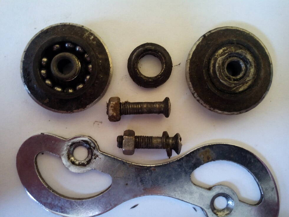

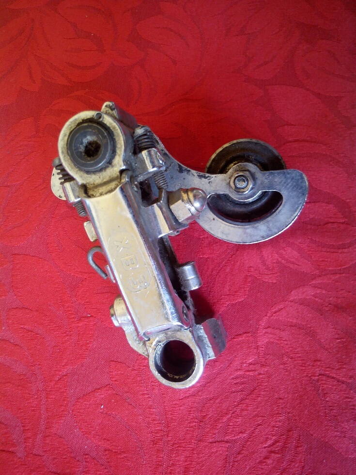

Как правильно подойти к вопросу? Надо привести в рабочее состояние. Ролики болтаются. Смазка вероятно давно высохла. Если просто заменить смазку - ролик правильно работать не будет, его все равно будет перекашивать. Или это не критично? Как должно быть?
IMG_20160502_134542.jpg [ 339.21 КБ | Просмотров: 1888 ]

СообщениеДобавлено: 02.05.2016 14:39
Сообщения: 2195
согнуть и законтрить?
Но рас ты не реставрируешь, поставь нормальный переклюк, который не трет цепь? с зубчиками.
А если нет, то может стоит попробовать поставить современные ролики?
Mожет даже такие.
СообщениеДобавлено: 02.05.2016 14:44
Сообщения: 232
Город: Kiev
Зарегистрирован:22.08.2015
Сам переклюк не хотелось бы менять (пока, возможно), а вот ролики поменять - вариант. Я хотел бы оставить максимально всё как есть с минимальными отклонениями. Где такие искать или им подобные?

СообщениеДобавлено: 02.05.2016 15:07
Сообщения: 2195
в веломагазинах. но подбирай по количеству передач, чтоб не были слишком узкие или наоборот. Но попросим совета у сообшества, как их вставить.
СообщениеДобавлено: 02.05.2016 18:51
Сообщения: 232
Город: Kiev
Оказывается разбирается, думаю ограничиться чисткой, заменой шаров, новая смазка.
IMG_20160502_184715.jpg [ 233.05 КБ | Просмотров: 1854 ]

СообщениеДобавлено: 02.05.2016 19:15
Сообщения: 2195
maxer
а то! вот и смотри, либо выправь, либо ставь нормальные ролики вместо етих двух болгарок :D
СообщениеДобавлено: 02.05.2016 20:02
А я читаю и думаю - догадаетесь разобрать, посмотреь, как устроено, и просто отрегулировать после промывки :D
На одном веле я эти ролики собрал, отрегулировал.. да и сварил в парафине :D А вот так, из хулиганских побуждений. Пару сотен км работало норм, потом вел ушел из моего поля зрения.
Варил, как цепь - минут 10, Потом вынул, остудил. Прокрутил, чобы они получили возможность вращаться, и тогда установил. Когда регулировал всю эту фигню, следил, чтобы они раскрутились. После минимальной приработки - раскатывания парафина в роликах (и в цепи, понятно) все заработало нормально.

СообщениеДобавлено: 02.05.2016 21:35
:yes: Интересны будут длительные наблюдения. Хулиганство хулиганством, но эксплуатируя цепи на парафине, я задумался - как обеспечить нормальную смазку тех роликов. Ведь шарики там открыты, а пыльни сочинить не смог. Вот и попробовал. Ну и на коллекционном стартоне своем так поступил. Но там пробегов с гулькин нос.
В крайнем случае, действительно, еще на поздних ХВЗ перешли то ли на капрновые, то ли на тефлоновые (фторопластовые) ролики на осях,не требующие смазки. На какой-то вел так же ставил шемоно баксов за пять из магазина - лень было возиться, все равно бы не оценили.
СообщениеДобавлено: 02.05.2016 22:42
Кстати конуса от разборных роликов поддаются шлифовке и полировке, после этого крутятся заметно лучше. Поздние ролики ХВЗ встречаются белого и черного цвета, подшипник скольжения у них с тарельчатыми шайбами.
