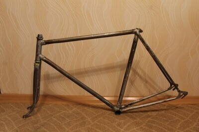

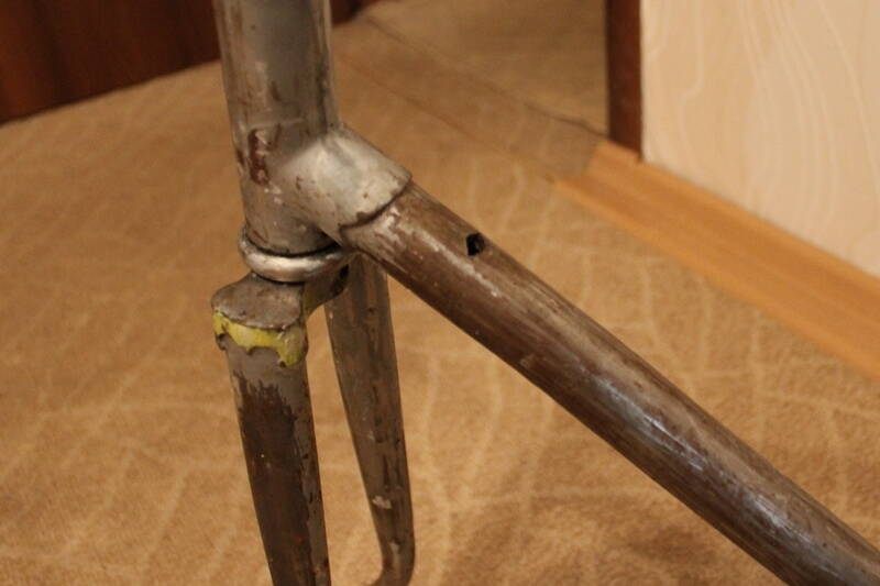

Прикупив фрейм занедорого (200 грн з рульовою і цепом), 72 рік, стан не айс: неакуратна пайка з соплями, рихтований після лобовухи, фіксери віроломно повідрізали все, що можна було і вилка якась підозріла. А ще, там де колись манетка була прогнившу дірку розколупав.

Що порадите з діркою зробити, запаяти може або прикрити чимось?
СообщениеДобавлено: 14.09.2016 00:32
Паять! Обыграть красивой фигурной накладкой.

Ну теперь да. Хотя такое можно было не покупать, конечно, дороже двух пив :D .
И помните, что это ответственное место - концы этой трубы самые нагруженные в раме.
Алкобайк?

Нижнього мостика взагалі немає?
СообщениеДобавлено: 14.09.2016 08:40
:D Простор для тюнинга. Кстати, меня удивила упрощённая рулевая, без хохломы - я таких раньше 76 примерно не видал.
СообщениеДобавлено: 14.09.2016 10:06

Чого зразу алкобайк? Хочу дамський турист скласти.
Мостика нема.
Труби схожі на водопровідні. Може їх варити можна?
СообщениеДобавлено: 14.09.2016 12:01
С одной стороны вроде можно, с другой - что-то мне эта дырка напоминает один давний случай формой и фактурой своих краёв. viewtopic.php?f=27&t=171020#p1172738
Даме можно было еврозаготовку (тем более, в Васших краях) за те же деньги найти. Или турист не в таком виде. Вообще, удивлён, что Вы за деньги на такое повелись. Если б отдавали или на свалке нашёл - я б, понятно, такую сам не пропустил и не пропускаю, а искать и платить...

З фото, стан не зрозумілий був. Дирку я зробив, побачив пляму, розколупав її, розточив напильником до абсолютно здорового металу.
СообщениеДобавлено: 14.09.2016 12:15
А, ну тогда рискните. И мостики приваривать? Алкобайк :lol:
Блин, ну бестолковая покупка, извините. Ещё и из тырнета выкачаная.

Верхній мостик є, нижній обовязковий?
Дамский алкобайк :shock: :facepalm: .
