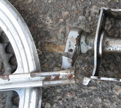

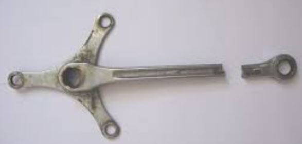

Skuchno писал(а):
исполнены на уровне советских систем, но уступают им по надёжности
без основания. хвз - крошащиеся сухари, не более. Но тема ушла в трольское говно.
