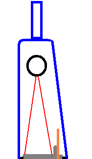

Так-так. Не, Лёша, я о дисковом тормозе. Кажется, ты интересную идею подал.
Volosaty
Во-во :yes:
Я кручу в руках переднюю втулку с диском и дорожную вилку. (Вилка выведена в идеал по ровному идеальному колесу не отсюда). Вставляя одно в другое, вижу, что зонты откровенно разные. Со стороны диска маленький, с противоположной большой. Это ясно.
Это немного нехорошо - по идее, колесо получает разную жёсткость влево-вправо. Разные нагрузки на по-разному натянутые спицы (и места их крепления) просто при работе колеса. Может оно и пофиг, но можно же просто это побороть - ссделать ассиметричную вилку:
sample.PNG [ 3.43 КБ | Просмотров: 1678 ]
По идее, так улучшится работа спиц и колеса в целом - малой кровью. Кто что думает, кто видит недостатки?

П'яна якась вилка виходить.

"Лефти" же есть, какой тогда в этом смысл?
СообщениеДобавлено: 19.09.2016 20:11
А иначе колесо пьяное.
В лефти - продажи. Консоли в велосипеде нужно минимизировать.

Я не упомнб, но где-то в интернетах видел. причем одна нога четко выгнута под диск была, тоесть зонты ровные, обода - в плоскости рамы, а левый дроп дальше от оси, чем правый. Вид спереди типа буквы Д
Есть один.
Левая сторона далеко от оси симметрии вилки.
При торможении появится заметное разворачивающее влево усилие.
Этого можно избежать, если разместить диск тормоза ближе к середине оси.

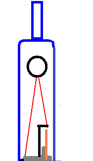

Что для этого нужно?
Да сущая ерунда.
Нужно сделать втулку такого диаметра, чтобы спицы входили в неё на расстоянии, большем, чем диаметр тормозного диска.
Как барабанная, но ещё больше диаметром, чтобы внутри разместился тормозной механизм.
Так на легковых машинах делают.
Если и правую сторону такой же высокой сделать, вид будет - супер сэкси. Фиксеры одобрят :D
Лень было рисовать, на ноутбуке неудобно.
И жесткость за счёт коротких спиц будет подобающая.

:D Это ты к чему? Или не в ту тему?
Пафнутий
Ну...
Реальные варианты - разные зонты vs ассиметричная вилка.
За кривую вилку - красиво работающий спицевой набор (с разными фланцами этого нет).
Разворачивающий момент при торможении....
Он есть - понятно. Ведь велосипед останавливаем за одну ногу. Если тормоз дальше от оси вела - момент сильнее. Интересно, он заметен вообще? Это критично?

Як людина, в експлуатації якої є велосипед з дисковими гальмами і 9ск касетою, я не відчуваю несиметричності зонтів, тобто взагалі. По ідеї педалюючи на самій маленькій зірці касети мною мало б крутити як дзигою :D Аудіофіли кажуть що добиваються офігенних параметрів чистоти звуку у своїй апаратурі, навіть детальки на платах розкладають щоб красиво, суворо симетрично :D хоча цих "параметрів" не чують ні музиканти ані їхні слухачі :D

А я заморачиваюсь не ощущением разных зонтов, а ощущением лопнутых спиц :D На мультиспидах с одной стороны летят обычно. Не при аварии, а от усталости - типа необьяснимо. Если есть возможность уравновесить, пуркуа бы и не хуле? :D
Не появится.
