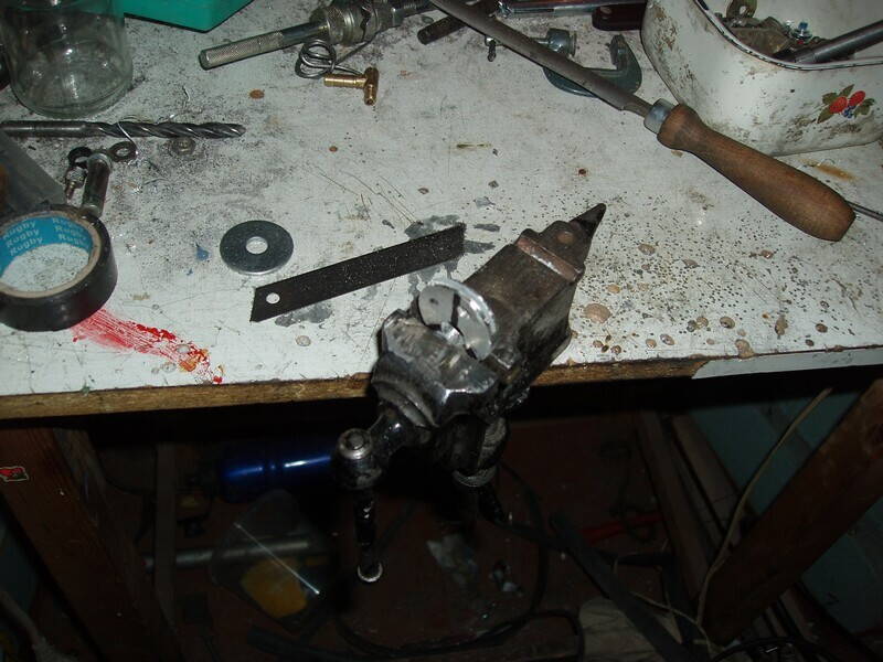

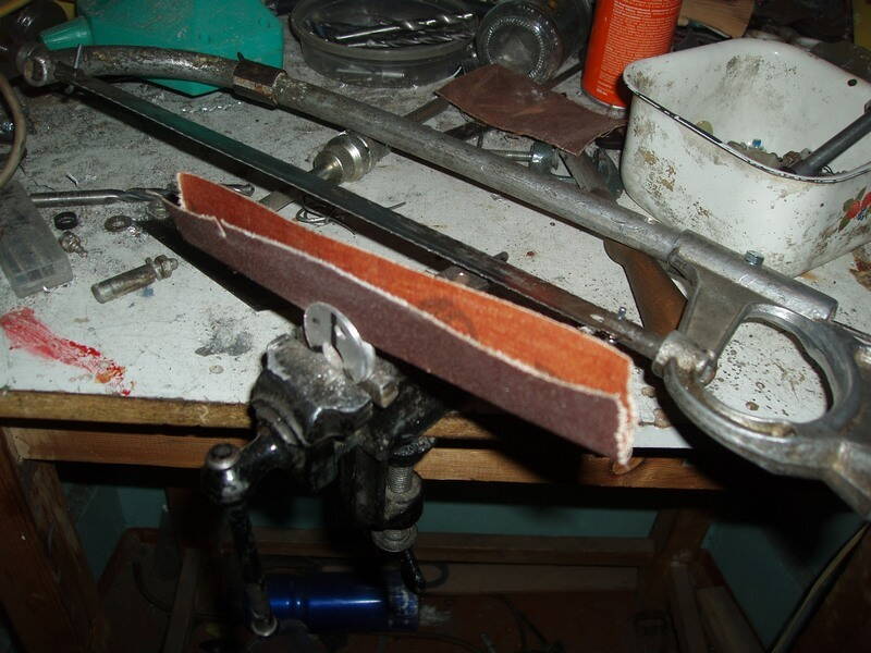

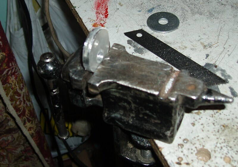

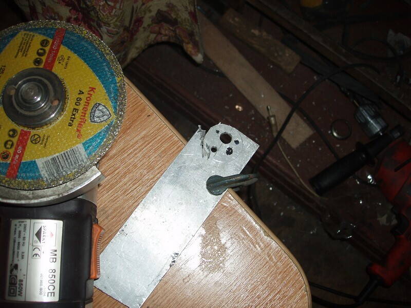

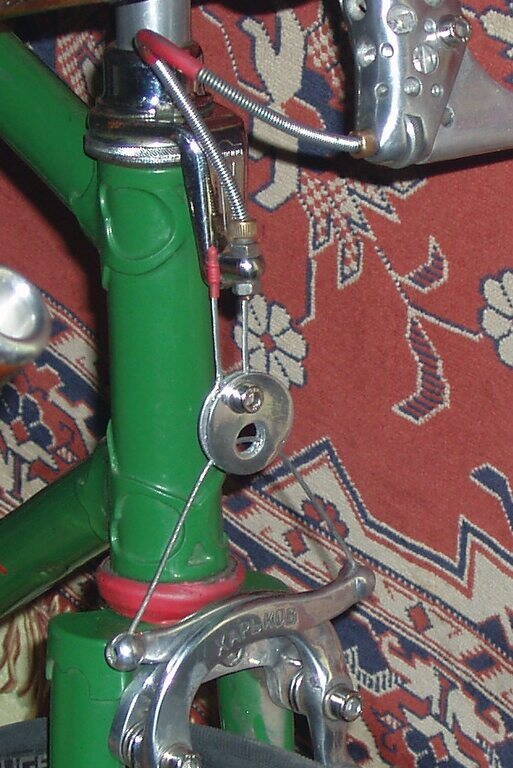

От тоски, когда холодно было, фигнюшку на табуретку изготовил - добавил блестяшек цыганских :D А то родная уздечка действительно какая-то убогая (хотя полировка рулит), а главное, болт-зажим троса с дыркой ржавый, и хромированный не попадается второй год. Просверлить нерж тонким сверлом дома без приспособы не получилось (и не очень хотелось). Вдохновила уздечка от Paul'я, торговаться я с ним не стал :D , копировать тоже, а просто сделал по мотивам его "Луны". Кстати, он делает (или делал-сейчас на сайте не видно) ещё классные уздечки с уравновешивающим роликом.
Из обрезка алюминиевого листа 5 мм марки "дюраль - мамой клянусь" © - Ok! :D тупо вырезал болгаркой, доводил ножовкой и наждачкой. работы с перекурами от силы на полчаса. Поставил тросики из нержавейки от ВВВ, но короткий отломился по границе пайки микробоночки (серебром) - он там ещё немного на изгиб шёл - думал, уляжется - нет, рЭпнул :sad: . При испытаниях дома. Похоже, нержавейка, из которой сделан трос ВВВ не любит таких температур, её нужно оловом паять. Советский оцинкованый трос с точно такими же моими наконечниками служил, пока не надоел. Поставил оригинальный ХВЗ. Приводной трос от ручки таки нерж ВВВ - там мой наконечник не отламывается.

:yes: Важная и сложная деталь, на пол-страницы описание и подробная фотосессия :ROFL:

"Киса, да у вас талант к ..." хэндмэйду. Мастер!!! :good: классная штуковина.
А эффекта от нее больше, чем от родной?
надобы в аэродинамической трубе продуть этот пятак ... :twisted:
Ну, когда родной нет, а эта есть - тормозит лучше :D
usafa
А ты думал дырка там для красоты? Она же снижает лобовую площадь! :D
