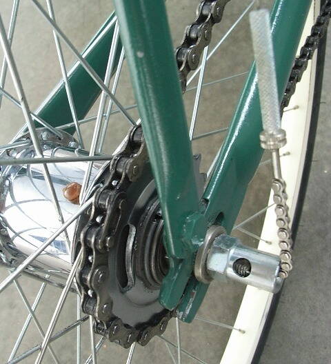

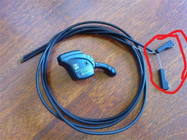

Всем привет.Конструктор "лего"я не закинул,помаленьку строимся.
Дошло дело до планетарки,разобрал.состояние отличное,износ минимален.Занялся рубашками,тросиками...
С боков механизма выходят две цепочки,на концах "резьбы".Ну пришел в гараж,дай думаю гаечку накручу.М5 значит...
И тут я понимаю что на концах не резьба...а просто как бы сказать "замкнутая" резьба.
Теперь вопрос к знатокам,что из себя представляет регулировка?Фото добавил(не мое)
Хочется увидеть картинку разобранной деталюшки,для дальнейшего изготовления.

 Заголовок сообщения: Re: СШ-79 ременная передача
СообщениеДобавлено: 06.02.2015 00:46
Может проще цепочки поменять? Есть с резьбой, нориальной, не закольцованой.
А эти фигнюшки с простейшим подпружиненным фиксатором, рычажного типа, похоже как в концевиках автомобильных насосов. Из современных дешевых.
СообщениеДобавлено: 06.02.2015 00:55
Сообщения: 1566
Изображения: 30
Город: Кривой Рог
Зарегистрирован:26.04.2011
Как то так и представлял.,но хотелось бы фото увидеть.
Резьбу изготовить не составит труда.Заклепку высверлить,пару болтов м5 обточить края и заклепать.Наверное так и поступлю,получится как то так.
RIMG0218.1.JPG [ 88.87 КБ | Просмотров: 9504 ]

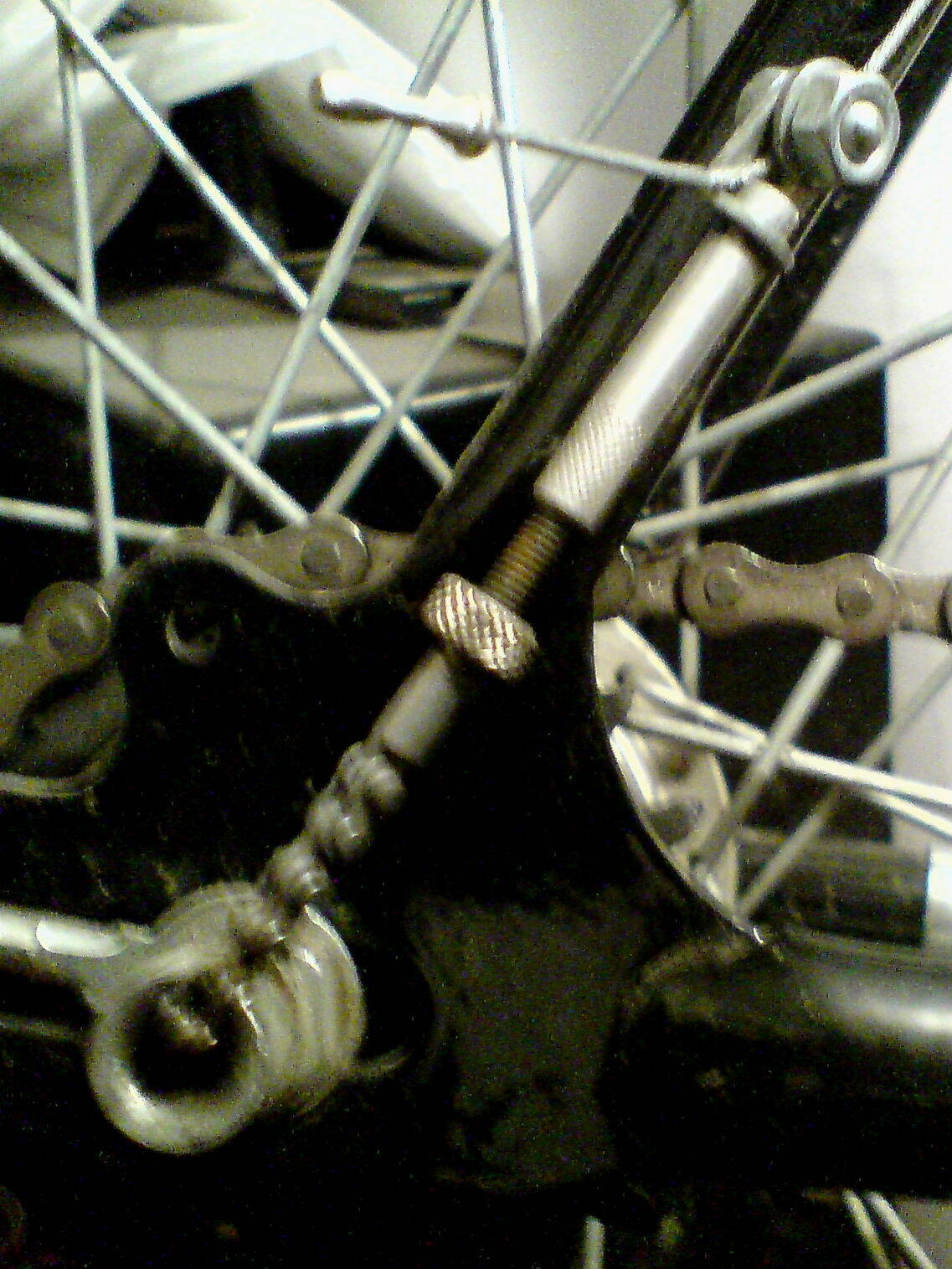

toni73 писал(а):
Бегущая Черепаха писал(а):
Давай... давай, а то вже зачекались ! По читай про свою "екзотику" тут http://xt.ht/phpbb/viewtopic.php?f=76&t=40320
Я сам вже зачекався))
Читав,дякую.Та не побачив там відповіді на своє питання(
Не хотілось б різьбу нарізати,псувати(

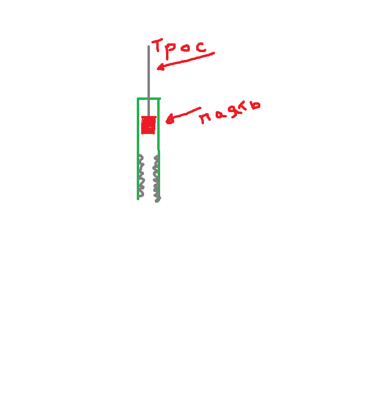

Точно такий самий принцип в планетарок Сакс ДРАЙГ Ганг їх більше поцікався як в них, а та приблуда пластмасова то осучаснена версія такого:
DSC03230.JPG [ 357.57 КБ | Просмотров: 9503 ]
СообщениеДобавлено: 06.02.2015 01:02
Сообщения: 1566
Изображения: 30
Город: Кривой Рог
Во во щось таке в голові крутиться і покою не дає.Єдине,що трохи перероблю так це кінець троса запаяю,Щоб лишне не торчало.
Безымянный.png [ 19.4 КБ | Просмотров: 9498 ]
