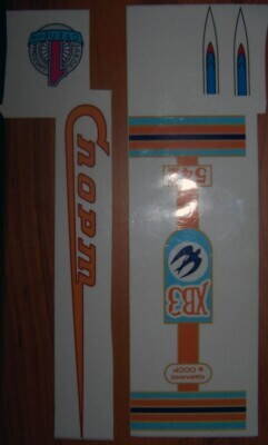

Не очень нравится надпись Спорт у 542, дома посмотрю. Впечатление, что ее сжали, что-бы на листок влезла. Печатал папе, осталась запасная. И на вилку стрелы вроде короче, похожие на раму шли, но не сдесь.
Кстати это декали или печать на пленке?

Приехали декали, все хорошо и качественно сделано, можно уже прикидывать к велосипедам :smile:
Ой все таке сАвЄтскє ... :roll: Якщо подобається, то гуд ! :yes:
Вєліки стануть по-правельному нарядніші 100%
Друк на плівці :yes:

Это на пленке напечатано

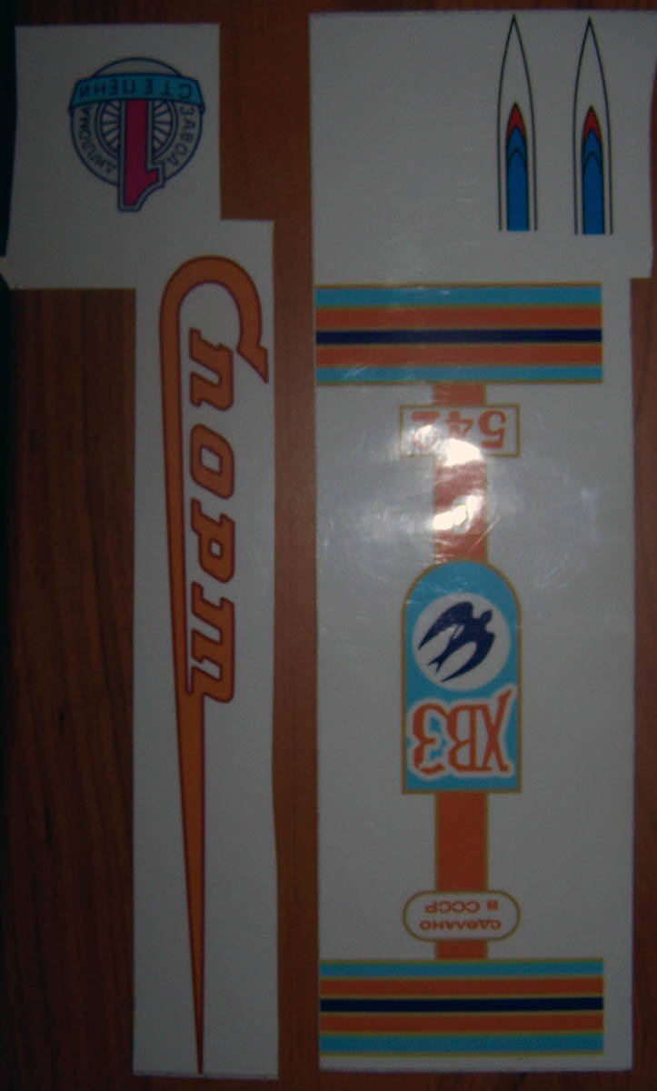

Вот фото моего варианта 542, делал с оригинала, только один косячек по цвету Завода первой степени, не светло серьій, а светло голубой.
Если нужно на почту исходник сброшу в кореловском стандарте, сюда прикрепить не умею.

Женя, спасибо, обращусь, правда пока некуда еще клеить, у меня один В-542 с родными декалями

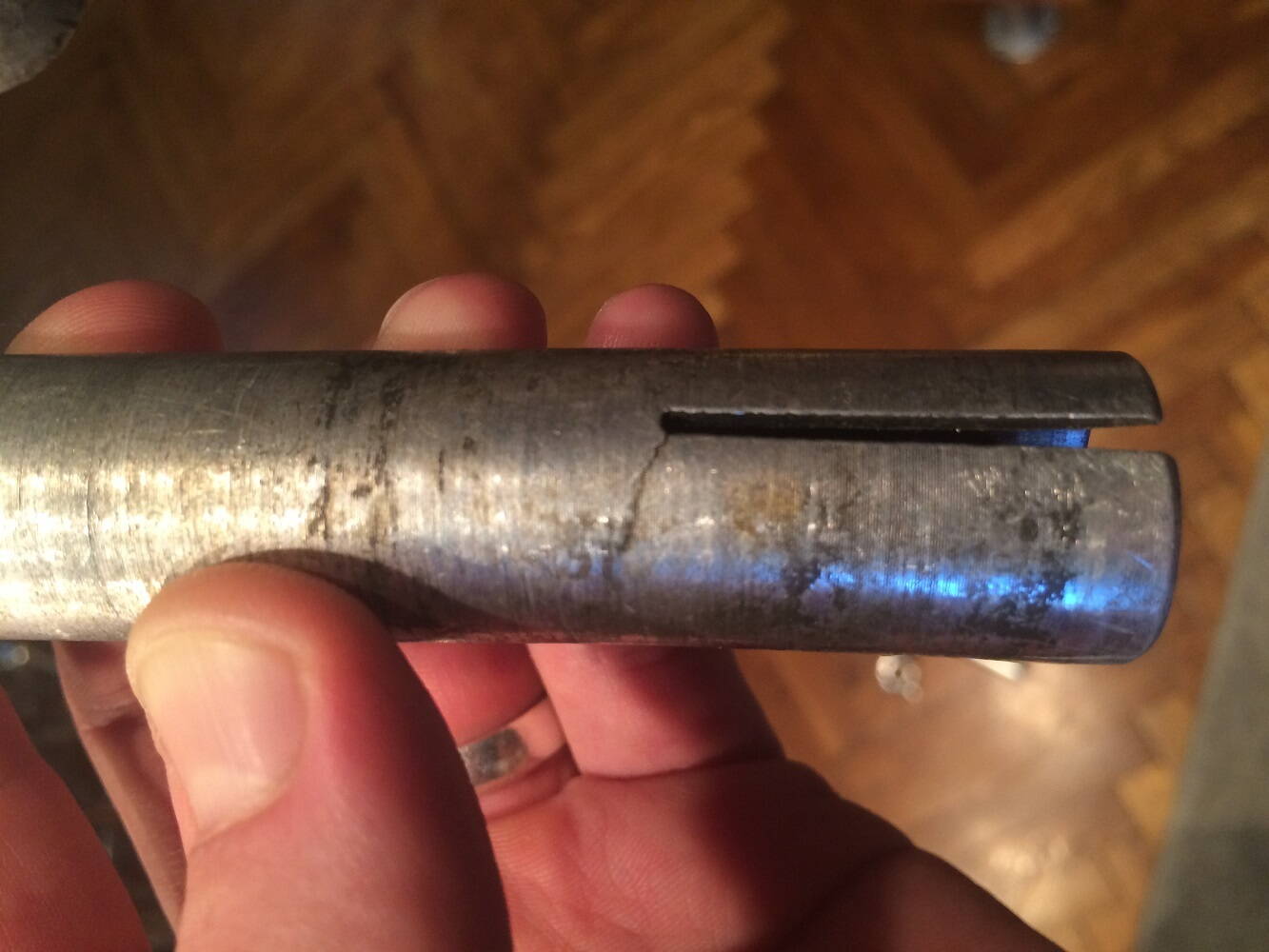

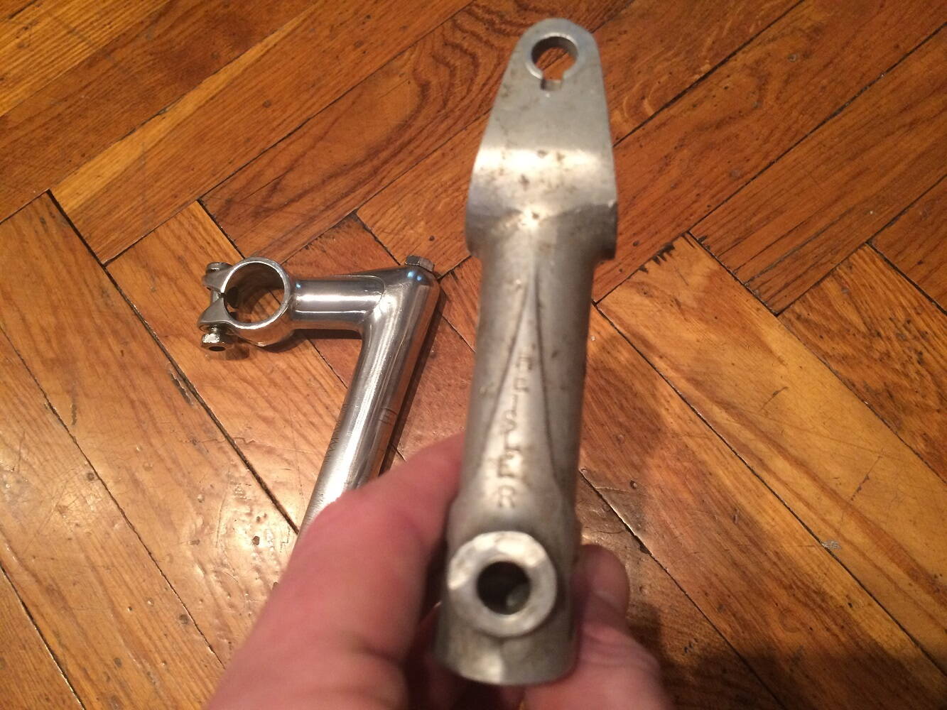

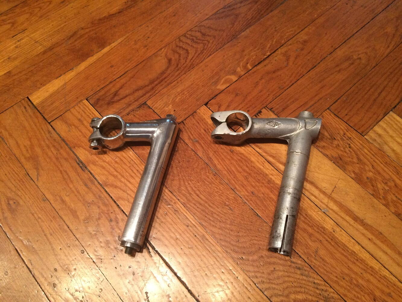

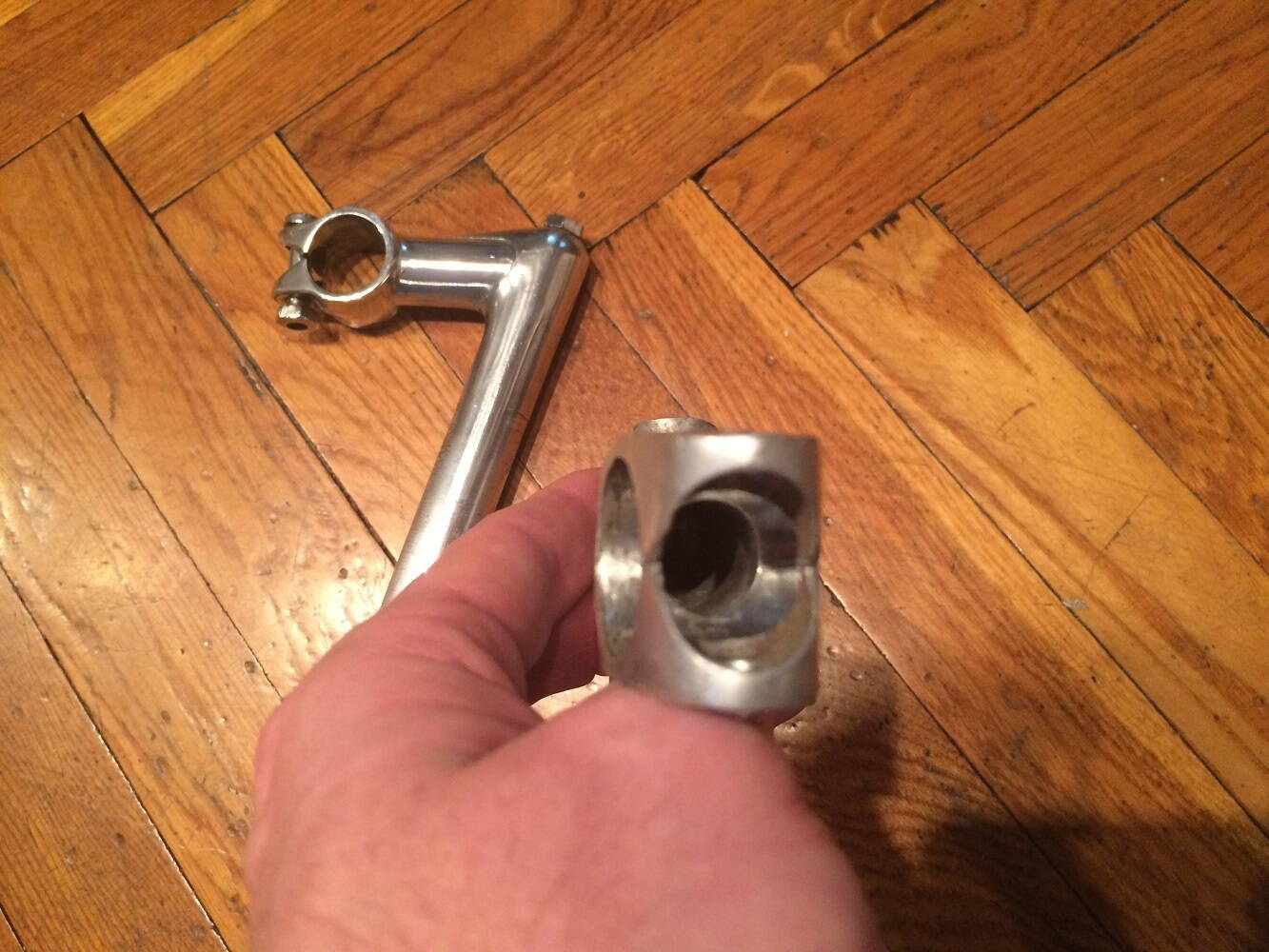

Сегодня пришел вынос, красивый и покоцанный, но главное продавец (американец) не предупредил, что на штоке выноса трещина... вот урод
Буду или обрезать или может попробовать заварить, что сомнительно.... сам вынос то не дорогой был, а вот доставка дорого обошлась.

А вынос прикольный, вот думаю если обрезать он вообще куда ни будь встанет?

Косяки на всех барахолках бывают.
Если обрезать, то где-то может пригодится.
Правда болт еще подобрать придется.

Да думаю болт как раз не будет проблемой, можно под шестигранник найти любой длины, конус есть, а интересно можно под клин переделать? Тогда потеря по длине наверное будет меньше, хотя там конечно стенка тоньше чем когда косой срез.

А кто мешает? Пильнуть под 45градусов (или сколько там на клине нужно), и телемаркет. Ну и резьбы на болте добавить, если нужно.

Да стенки там тооненькие :-P

Што?(с)
На баварии стоит такой клювик дюралевый, стенки выноса миллиметра полтора, вряд ли больше. Если хотите - доберусь на дачу завтра и померяю.

Как вариант: вовнутрь вставить удлинитель, а уж его спиливать под клин.

Вот выходные посмотрю, что можно сделать, или запилю под клин или обрежу и пропилю прорези, сделаю цангу.
