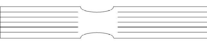

И так способ первый:
- отрезаем от кожи полосу шириной равной длине окружности трубы руля.
- вырезаем по краям место под слоны.
- режем на полоски начиная от вырезов под слоны.
- должно получится примерно так:
Плетіння_1.JPG [ 12 КБ | Просмотров: 15449 ]
- обертываем руль в районе слонов и закрепляем киперкой.
- полоской кожи по ширине равной разрезам начинаем плести по спирали начиная от слонов к выносу а затем от слонов к концам руля.
- конец плетения закрепляем "маркой" (см. выше).
- кому не лень можно приготовить кольцо из кожи и натянуть на марку.
Приятного плетения! :D

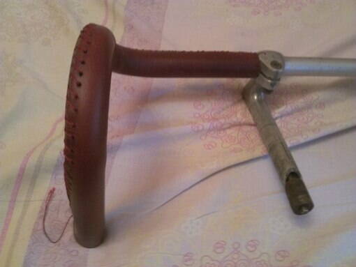

Джентельмены, кто делал что то типо такого как на фото. Поделитесь опытом выкройку делать просто прямой полоской, или с изгибом напоминающим изгиб барана?
8z1r4CqiDTg.jpg [ 26.22 КБ | Просмотров: 15364 ]
 Заголовок сообщения: Re: Обмотки и грипсы
СообщениеДобавлено: 15.07.2016 15:42
Сообщения: 1653
Изображения: 36
Город: Сіверськ, Україна
Возраст: 72
Зарегистрирован:27.11.2013
Судя по фото полоска ровная. Мокрая кожа сильно тянется и можно придать любую форму.
