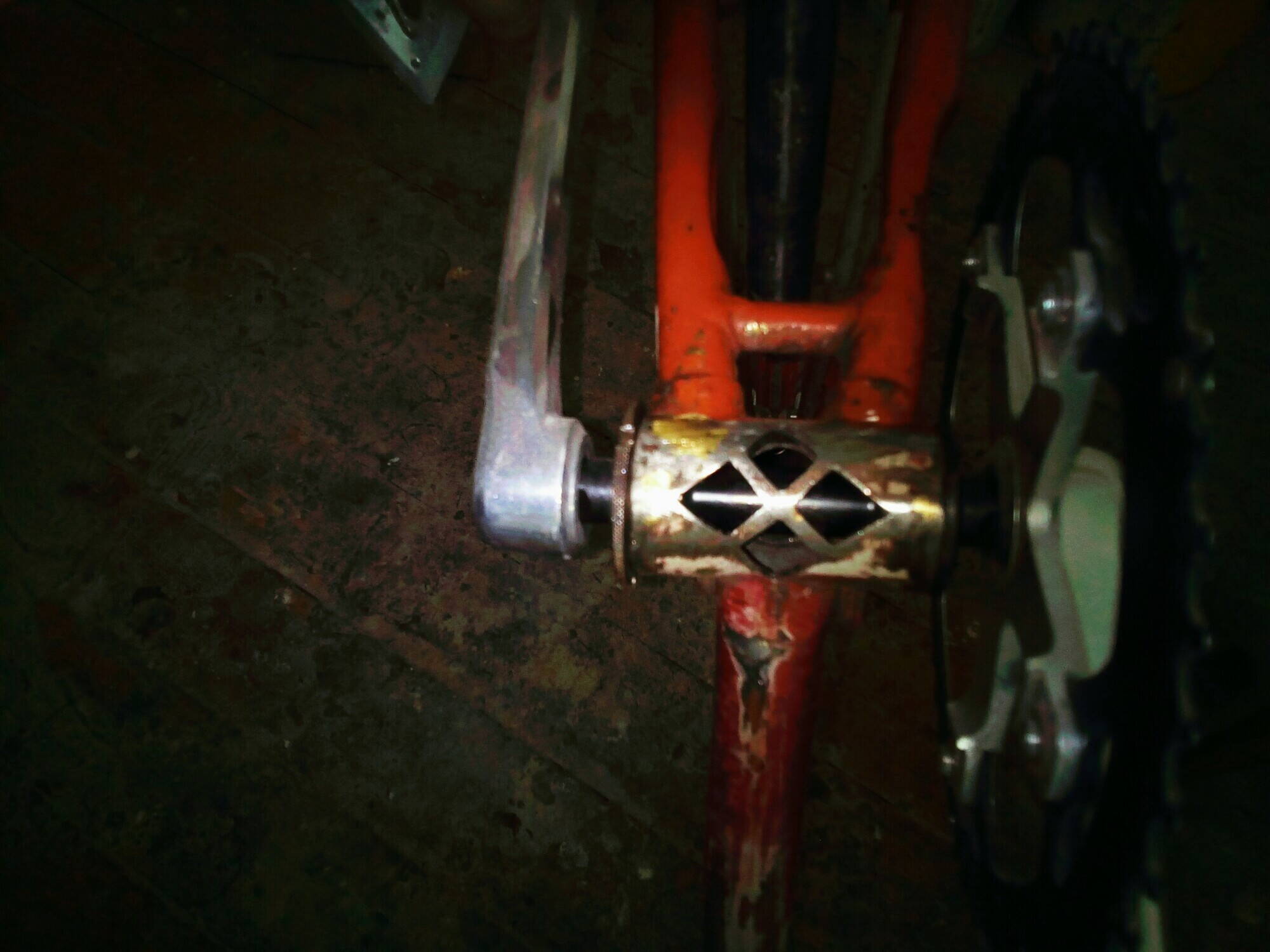

:shock: на ногах вилки чи на підсидільній?[/quote]
В каретці :D
Aleksei Dmytren писал(а):
Евгений76
я про вагодурство :wink:
Та ні, це максимум фанатизму. Труби рами дирявити не буду.

Женя, як на мене не варто було робити гості кути в прорізах на кареточному вузлі, гострий кут це концентратор напруги, я раніше думав що вузли не лопають, поки не побачив той варений спринт
 Заголовок сообщения: Re: Вело хата
СообщениеДобавлено: 02.08.2016 08:28
Це знизу, а на спрінті лопнуло зверху.
До того ж кути не зовсім гострі. Вони вийшли після сверла 2мм.
Тим більше у різних СЗ доля така - лопатись на вузлах.

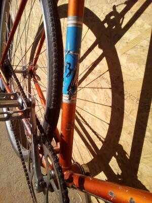

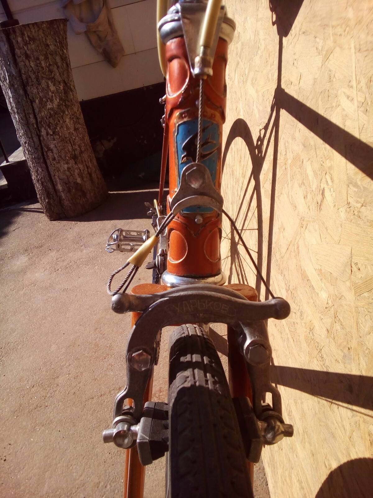

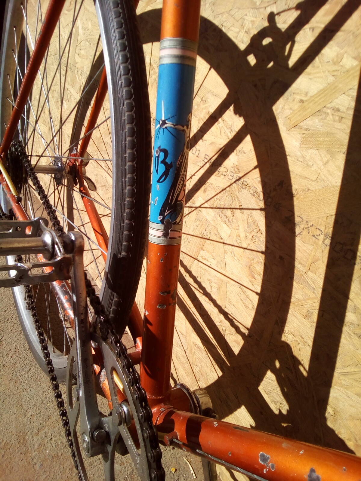

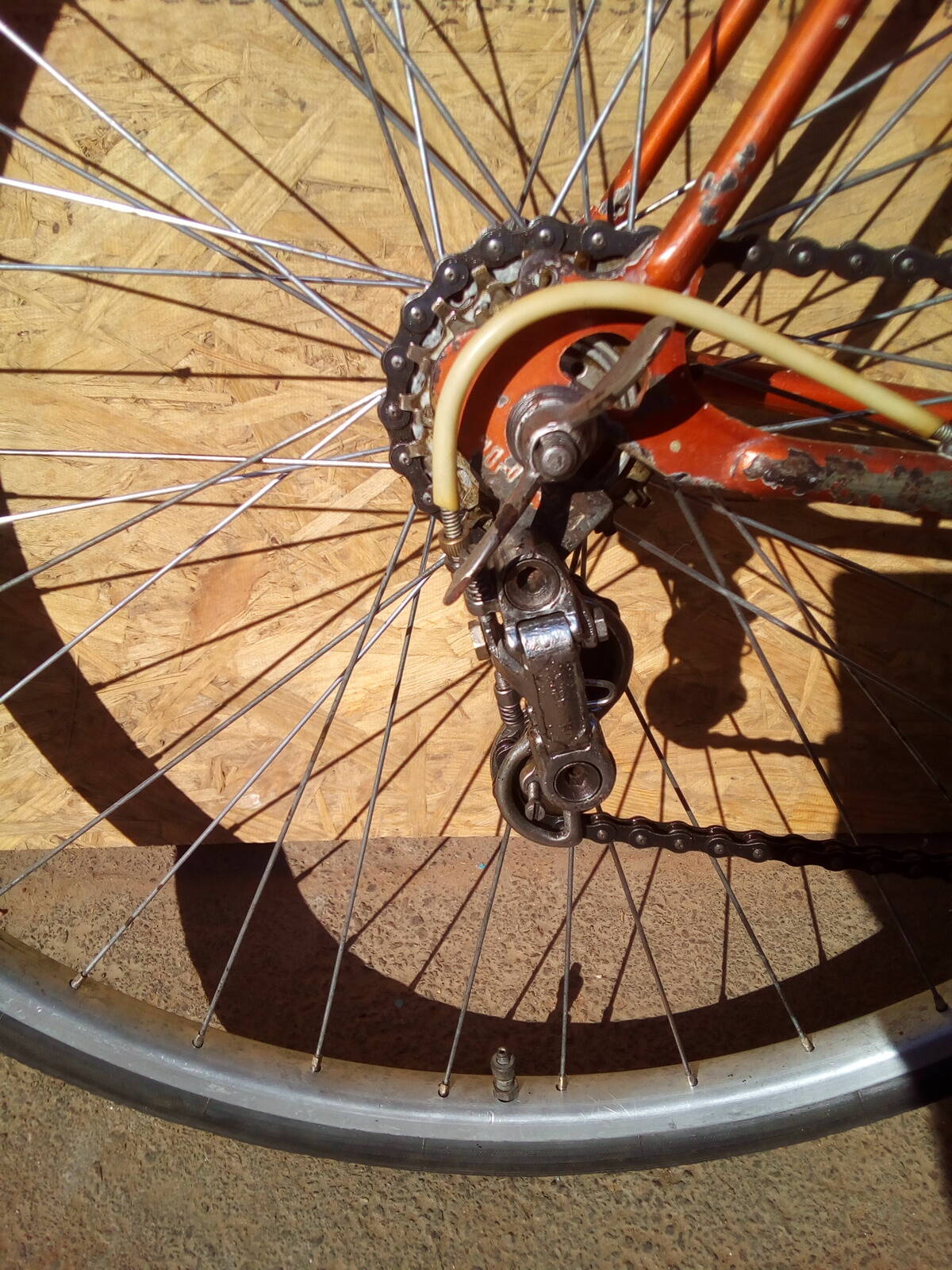

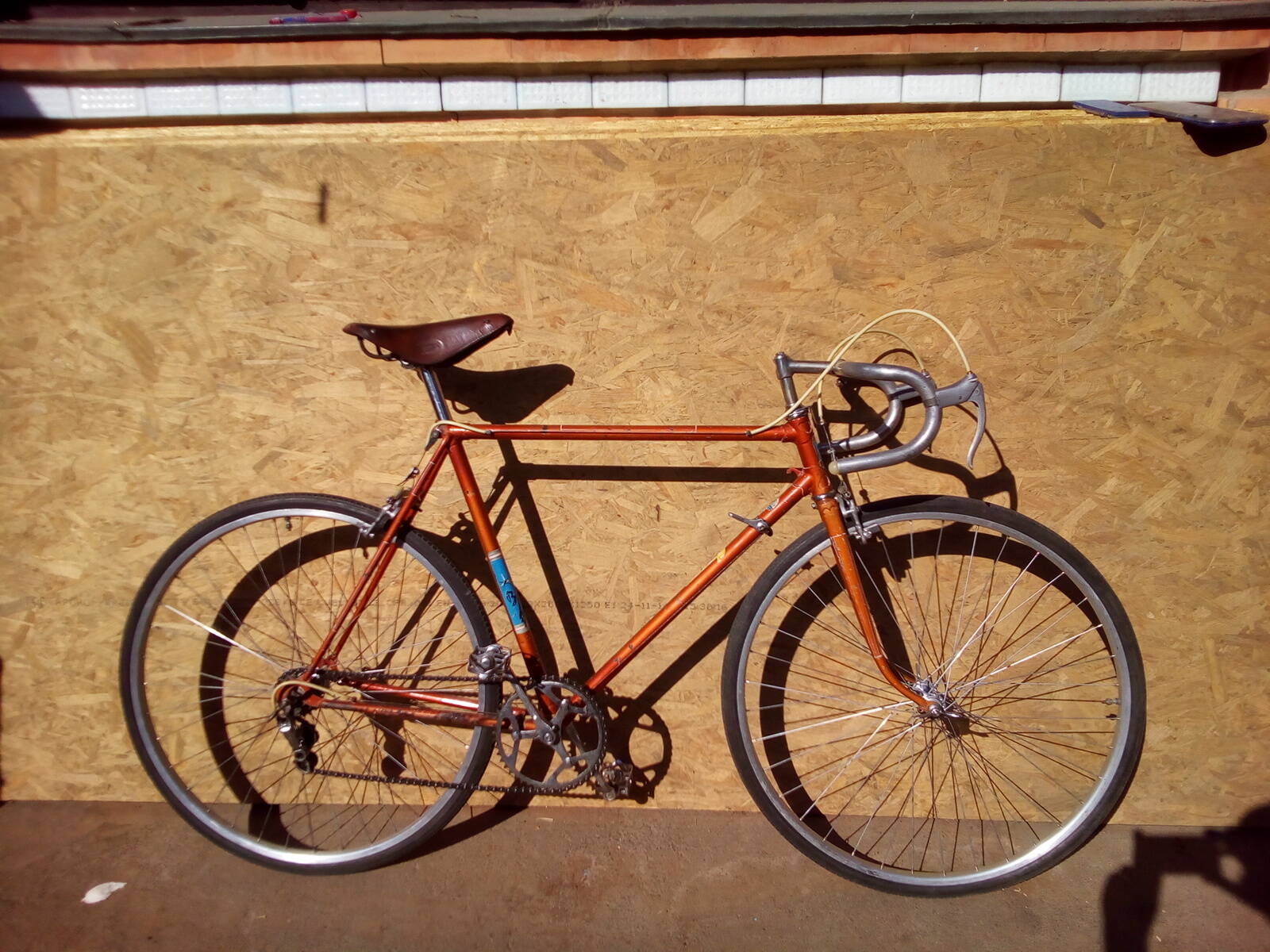

Типу мій велосипед для рєтропоїздок.
Ровер 70 - го року, дістався мені за 700 грн на ОЛХ. Був орігінальний, за виключенням деяких відсутніх деталей, які були замінені на аналогічні ХВЗ. Жодної сучасної деталі не ставив, навіть спиць і камер. Також не використовував поліровку алюмінію, тут воно зайве.
Дякую Кості і Олегу за надані донорські деталі.
З косяків, гнутий правий шатун, вийду на роботу, поправлю.
Їде бомбезно, більш сучасні туристи просто костотряси. Ще, поки рама була окремо, сподобався її звук. Шо колокол, пару форумчан оцінили по телефону.
1471096097785-1274691961.jpg [ 871.15 КБ | Просмотров: 2044 ]
1471096959475-1273442748.jpg [ 810.68 КБ | Просмотров: 2044 ]
14710970019551763676800.jpg [ 915.91 КБ | Просмотров: 2044 ]
14710970545031191031946.jpg [ 956.13 КБ | Просмотров: 2044 ]
