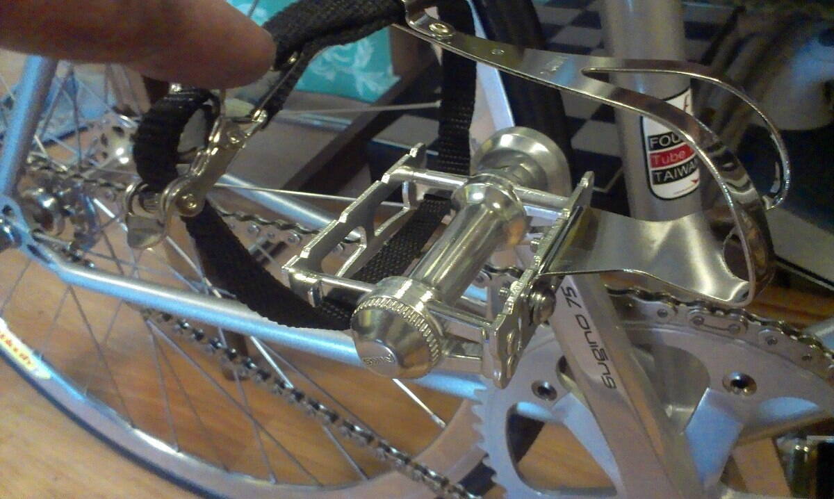

Что за прекрасные педали, кто знает?
K-hhPq0VPNc.jpg [ 183.67 КБ | Просмотров: 1757 ]
Два велосипеда в детский дом
Велосипеды-скелеты Zet и Zetta
ALCO STAR. Бродяга с фляжкой
СообщениеДобавлено: 20.05.2015 02:59
MKS
СообщениеДобавлено: 20.05.2015 03:22
Сообщения: 522
Зарегистрирован:19.04.2015
Точно! Очень красивые.. Может есть что похожее дешевле 30 евро?
