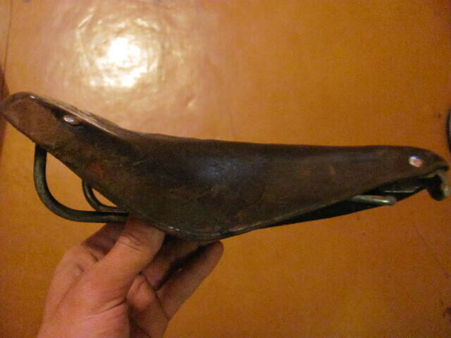

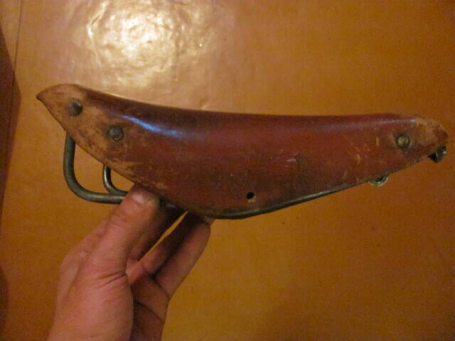

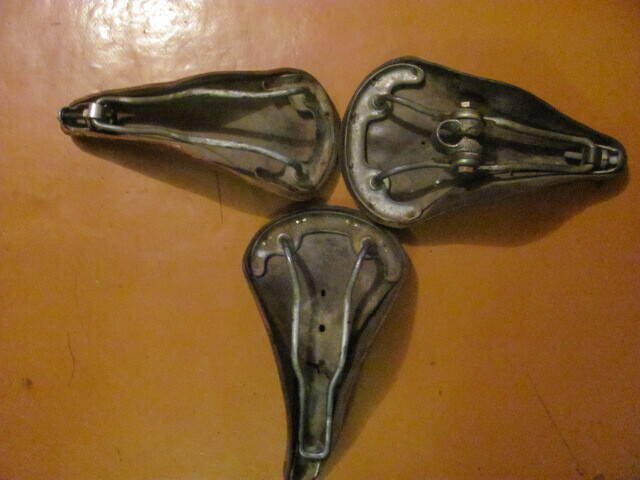

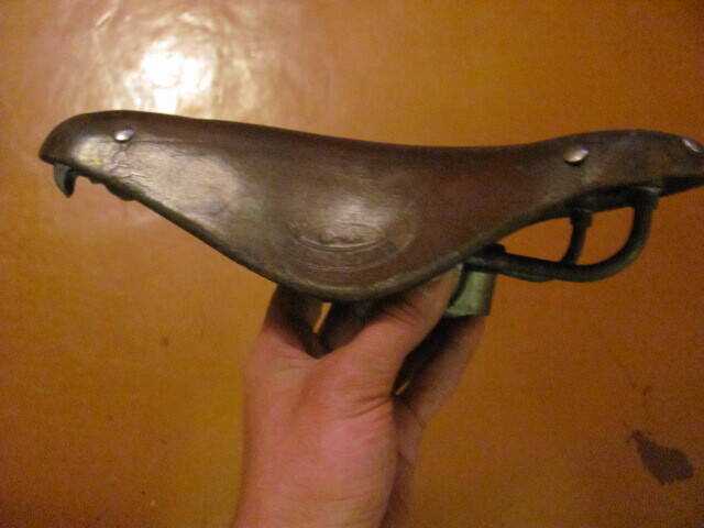

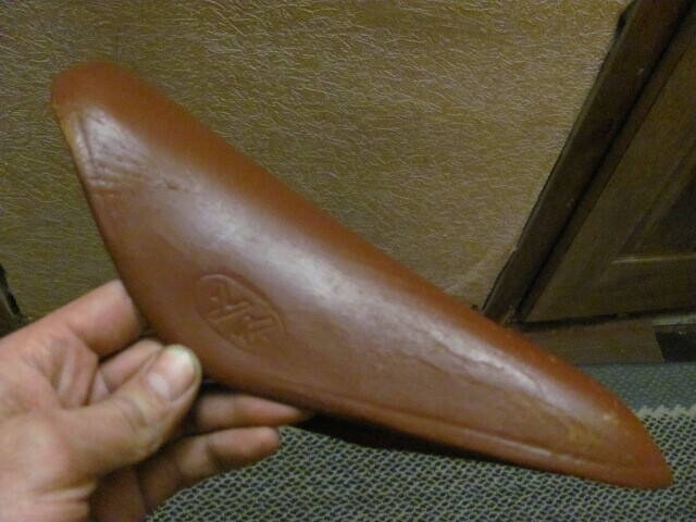

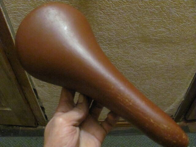

Всё вроде как сказано добавить могу только эти фот трёх разных сёдел УК-обычное УК-узкое и третье ф-ка обувных изделий. (приобрету рамку два натяжителя-упора болта гайки)

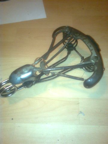

Можно ли восстановить такой каркас у меня есть подобное седло, лопнули две проволоки верхняя и нижняя куда крепиться седлодержатель. Можно ли сварить эти проволоки или это мало что даст.
 Заголовок сообщения: Re: Кожаное седло ХВЗ
СообщениеДобавлено: 08.11.2011 10:53
Сообщения: 854
Изображения: 5
Город: Рига, Латвия
Зарегистрирован:11.06.2007
Там не просто абы какая проволока, а покрепче обычной "гвоздевой" стали. Не гнётся.
Так что я бы посоветовал попробовать снять лопнувшее с похожих сёдел, те же Украины и Аисты комплектовали похожими, с проволочными каркасами...

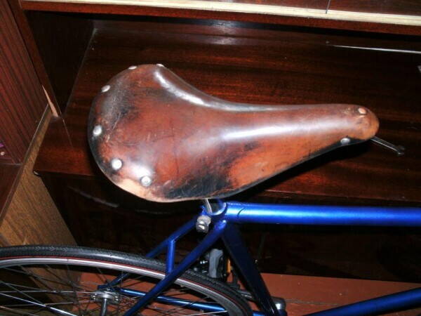

У меня вот такой вопрос:
Я снял "подкладку" (то, что приклеено снизу седла), пропитал седло с двух сторон пропиткой для кожи (типа вазелина по консистенции и виду) и собрал так - без подкладки (ну естественно покрасил, прошкури, наполировал...). Седло получилось очень мягким. За одно покатушку (120 км где-то) оно конкретно просело. Появились вмятины от тазовых костей. Но уж через чур сильные. Да и быстро как-то. Никаких масел не применял. Думаю, дело в том, что снял подкладку. Теперь, наверное буду клеить ее назад. Что скажите? Никто не сталкивался с таким?
Да. Еще один момент. Я это седло уже второй раз разбираю-собираю с полным циклом (шкурка-краска-пропитка). Материалы все те же. Только первый раз подкладку не снимал. И в первый раз седло после сборки было дубовым.
