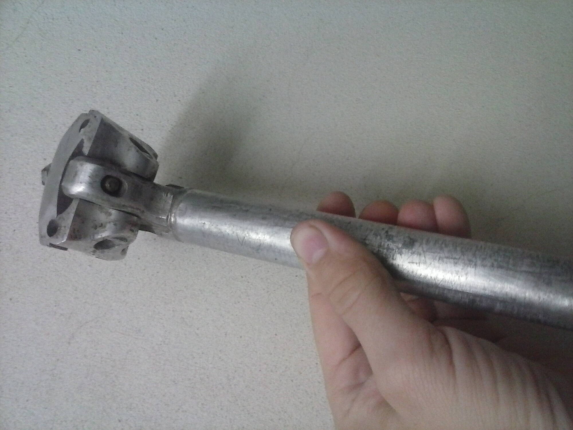

HENK75 писал(а):
На СШ оригинальный подседельный штырь стальной хромированный, дайте фото.
Не спорю, но мне такой в придачу к раме перепал, если он не от СШ, то от чего он?:
20161016_235248.jpg [ 886.09 КБ | Просмотров: 2419 ]

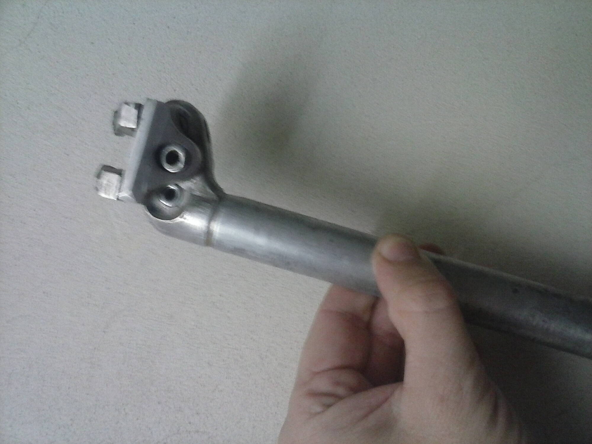

20161016_235302.jpg [ 926.55 КБ | Просмотров: 2419 ]

Спецзаказ, видно же.

Тебя нае обманули :lol: Спецзказовский подсунули под видом родного. А он по диаметру.. того?
 Заголовок сообщения: Re: Стартон-олимпийка.
СообщениеДобавлено: 17.10.2016 09:47
Або проточений, або... ходили чутки про СЗ з 25 мм підсідельною.
Кубанец як правило такий штир має 26,2 мм в діаметрі.

24.8, 25.0, 26.2 и 27.2 были. Видел такие подседелы на 24.8-25.0, но не могу сказать, заводские ли это варианты.

Замер показал 24,8 мм, размер нигде не скачет, ровный по всей длине, которая только может войти в подседельную трубу, выше кольцевой проточки, то есть, в самом верху между проточкой и точками крепления седла - 25,4 мм. Этот размер в сантиметре-двух справа от болтиков:
СообщениеДобавлено: 17.10.2016 16:24
Проточен, значит, как надо. Повезло :roll:
