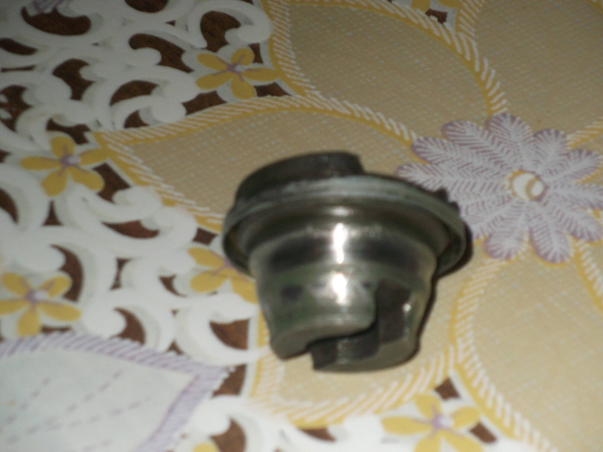

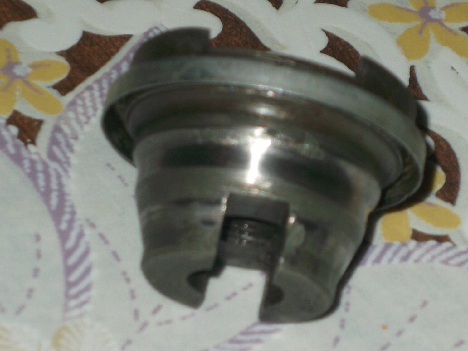

Собираю втулку торпедо, на одной детали на дорожке где крутятся подшипники есть раковины с краю, они глубокие , их не вышлифовать, будут они мешать , подшипник придется делать насыпным.

СообщениеДобавлено: 20.01.2017 21:18
Разве что временно.
СообщениеДобавлено: 21.01.2017 08:59
Сообщения: 3757
Город: Южный Урал
Возраст: 61
Зарегистрирован:17.04.2014
Этого "временно" года на два вполне хватит, а если ездить только по выходным и притом только летом - то и лет на десять. Только надо перебирать хотя бы два-три раза в сезон и следить за подшипниками: чуть попортились - менять.

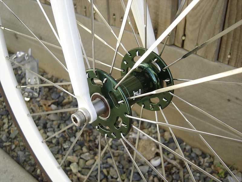

На спицах резьбу не нарезают, а накатывают. Толщина спицы МЕНЬШЕ требуемой для нарезки - т.е. меньше наружного диаметра резьбы. Намного. Плашка (даже если такая будет) только прошкрябает. При накатке материал из впадин резьбы выдавливается и образует гребни. И резьба у буржуев дюймовая. Да и советская не совсем стандартная, хоть и метрическая.
Угу viewtopic.php?f=31&t=123180#p1083123 Только у меня это не от дефицита сделано, а ради самой возможности монтажа/демонтажа спиц - звезда снимается только българкой.
И это будет ужасно смотреться - у меня-то это только там, где звезда прикрывает. Хотя...
E.J.Morales-3.jpg [ 53.64 КБ | Просмотров: 1054 ]
Но это при радиальном наборе. При крестах будет страшнее.
Ой, да прямо в селе забитом живёте без газа и асфальта :lol: В Интернете ищите. В Уфе, в конце концов - где-то ж Кочегар берёт железяки, никогда на дефицит не жалуется.
