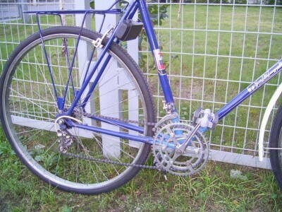

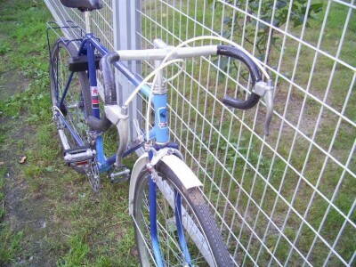

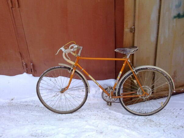

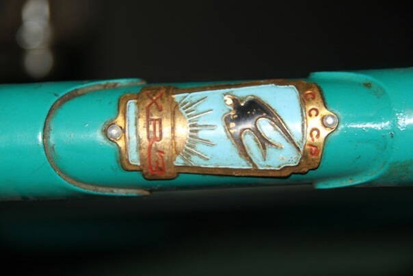

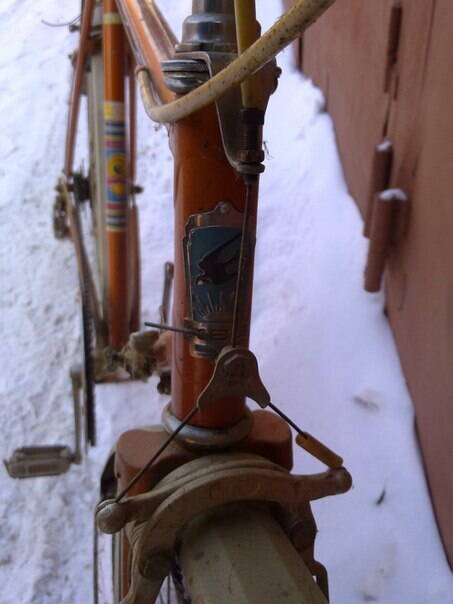

"Турист", рама 153-411, годы производства - 1978 - 1979
колёсная база – 1060 мм
форма узлов рулевого стакана – "усечённая хохлома"
тип бонок – горизонтальные бочёнки
мостики на задних перьях - оба пластина
крюки насоса - нижняя труба
руль - аллюминиевый баран
багажник – задний проволочный
крылья - ?
тормоза - передний и задний ручной с центральной тягой
тормозные ручки - ?
обода - ?
переключатель - ?
манетки - ?
количество передач - 8, система – 40Т и 51Т или 43Т и 53Т, трещётка – (14,18, 22, 28)
ростовка – 54 см, 56 см, 58 см
Масса без пренадлежностей – 14,3 – 14,5 кг
Внимание! На фото отсутствует заднее крыло, задний проволочный багажник и передний переключатель

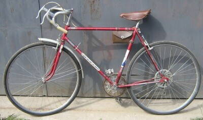

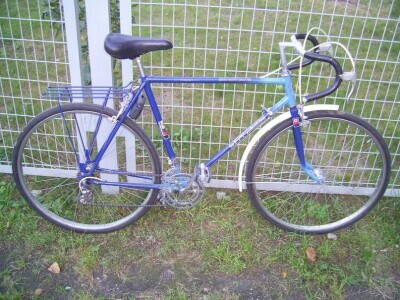

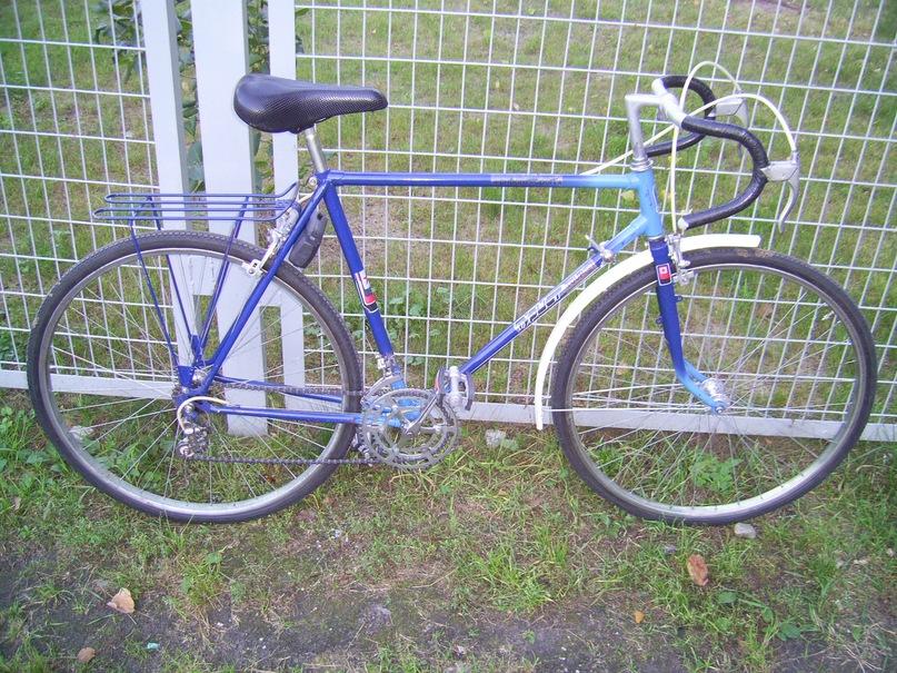

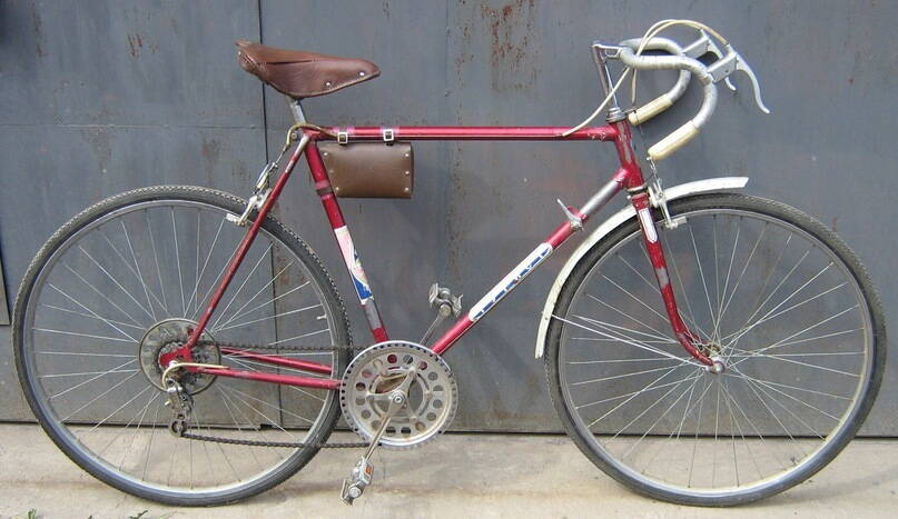

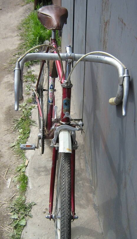

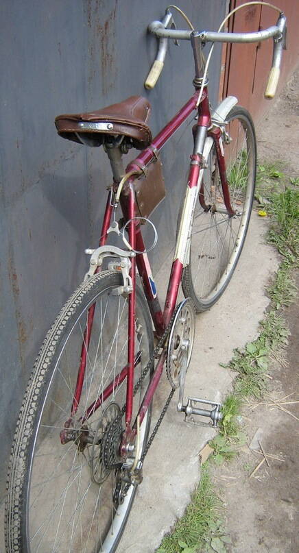

«Турист», рама 153-452, годы производства - 1994
колёсная база – 1086 мм
форма узлов рулевого стакана – прямой
крюки насоса – нижняя труба
руль - алюминиевый баран с постояным диаметром 24 мм
крылья - ?
тормоза - передний и задний ручной с боковой тягой тягой
тормозные ручки - ?
обода - ?
переключатель - ?
манетки - ?
количество передач - 10, система – ?, трещётка – ?
ростовка – 54 см, 56 см, 58 см, 60 см
Масса без пренадлежностей – 13,5 кг

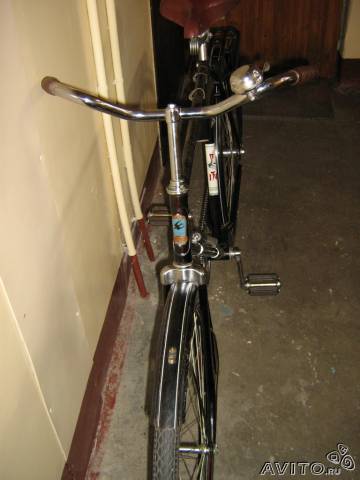

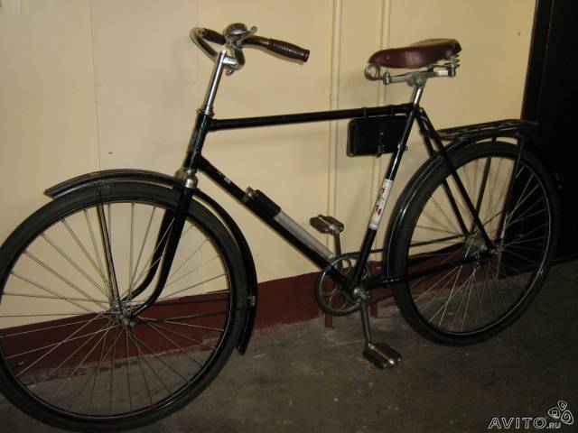

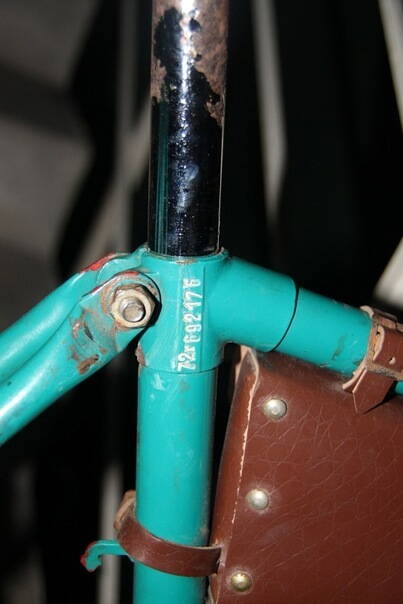

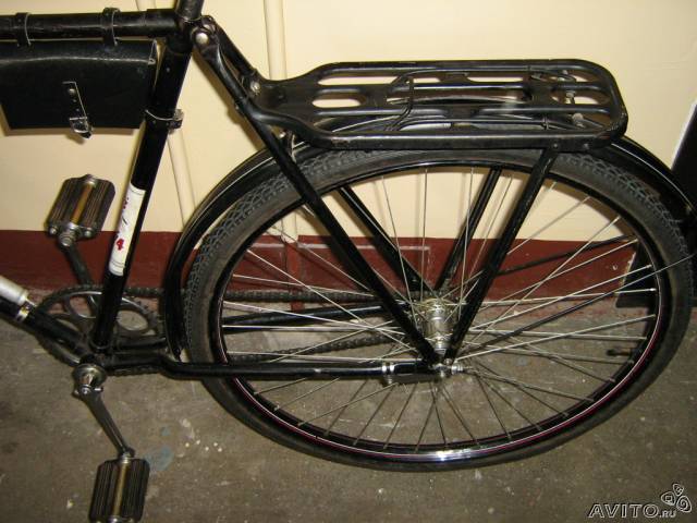

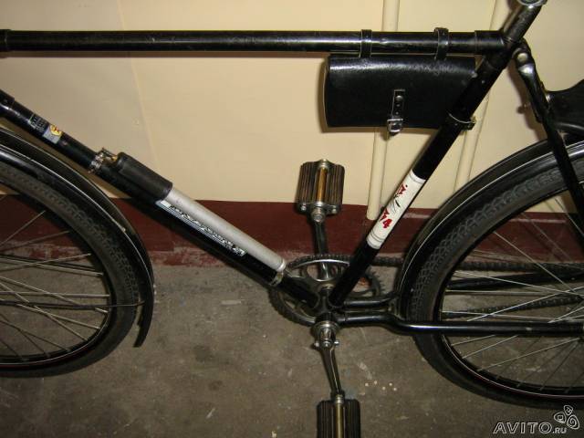

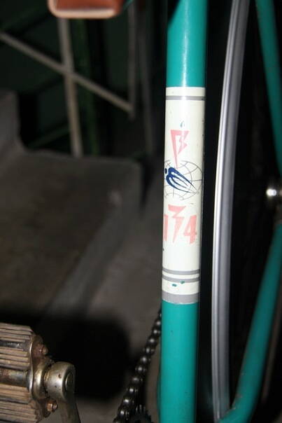

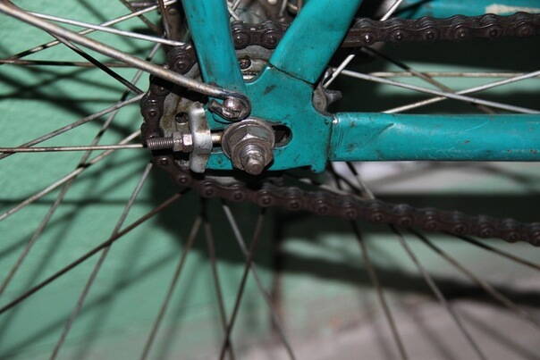

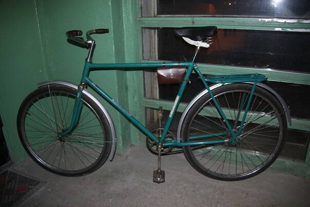

"Украина", рама В-134, годы производства 1972 - 1973 ,
колёсная база - ?
форма узлов рулевого стакана - "Усечённая хохлома"
тип бонок - отсутствуют
мостики на задних перьях - ?
крюки насоса - подседельная труба, верхний хомут, нижний припаян к раме
руль - стальной дорожный
багажник - задний штампованый
крылья - ?
тормоза - задний ножной
тормозные ручки - отсутствуют
обода - ?
количество передач - 1, система - 48Т, втулка типа "Торпедо" 19Т
ростовка - ?
Масса без пренадлежностей - ?

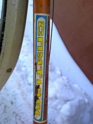

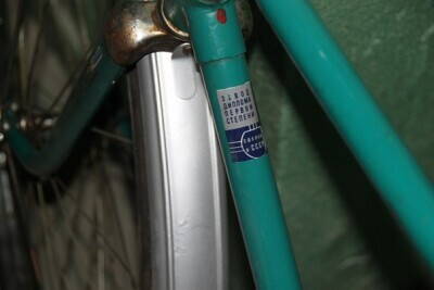

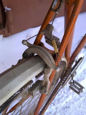

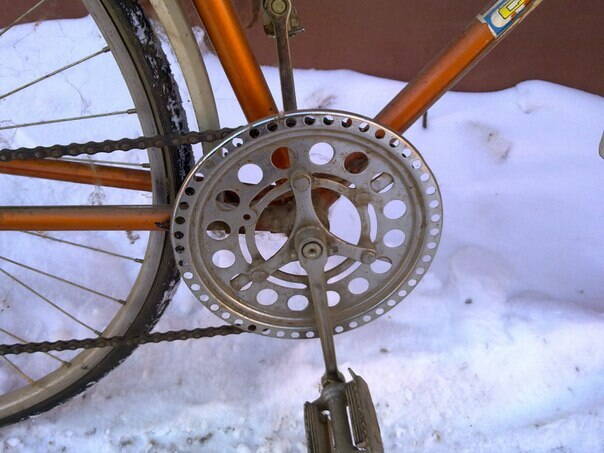

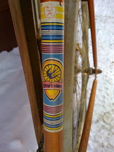

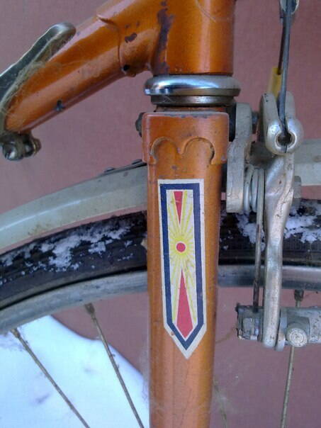

«Спутник», рама 153-424 (модернизированая 153-414), годы производства - 1978 - 1983
багажник – задний и передний проволочный
крылья - ?
тормозные ручки - ?
обода - ?
переключатель - ?
манетки - ?
количество передач - 4, система – 51Т или 53Т, трещётка – 14, 18, 22, 28
Масса без пренадлежностей – 14,4 – 14,5 кг
(информация не полная)
