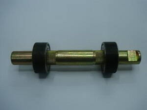

LaX писал(а):
Ого, и где эти железяки можно взять?
выточить - внутренний диаметр 15,5мм, внешний 34,5, высота - миллиметров 30-40.
Или сделать как я в юности - подходящая железяка с отверстием под вал (15,5м) и толщиной 3-5мм, и огрызок подходящей трубы.
Но возможность добраться до токаря должна быть - валы частенько непредсказуемы по точному диаметру в месте посадки подшипников, и чаще всего нужно протачивать.
Можно разобрать и подходящий картридж - там с 99% вероятностью вал будет проточен как надо. Правда, в картридже подшипники сидят глубже, поэтому в вашем варианте могут просто не держаться на валу.
Единственное, о чём хочу предупредить - не берите вал, у которого в предполагаемом месте установки подшипников сделана накатка (как на фото). Такая конструкция конечно собирается очень легко, но так же легко и разваливается. Разве что после установки вала пролить вал солёной водой и дать поржаветь в сыром месте с годик :-P
00000002458.jpg [ 11.13 КБ | Просмотров: 8083 ]
Место установки подшипника в раму хорошо бы смазать фиксатором (БФ-6 он же "медицинский клей из аптеки", зелёный локтайт 609, возможно хватит и синего), но вы померяйте внутренний диаметр трубы - если там 34.9, то фиксатор лишний :D
